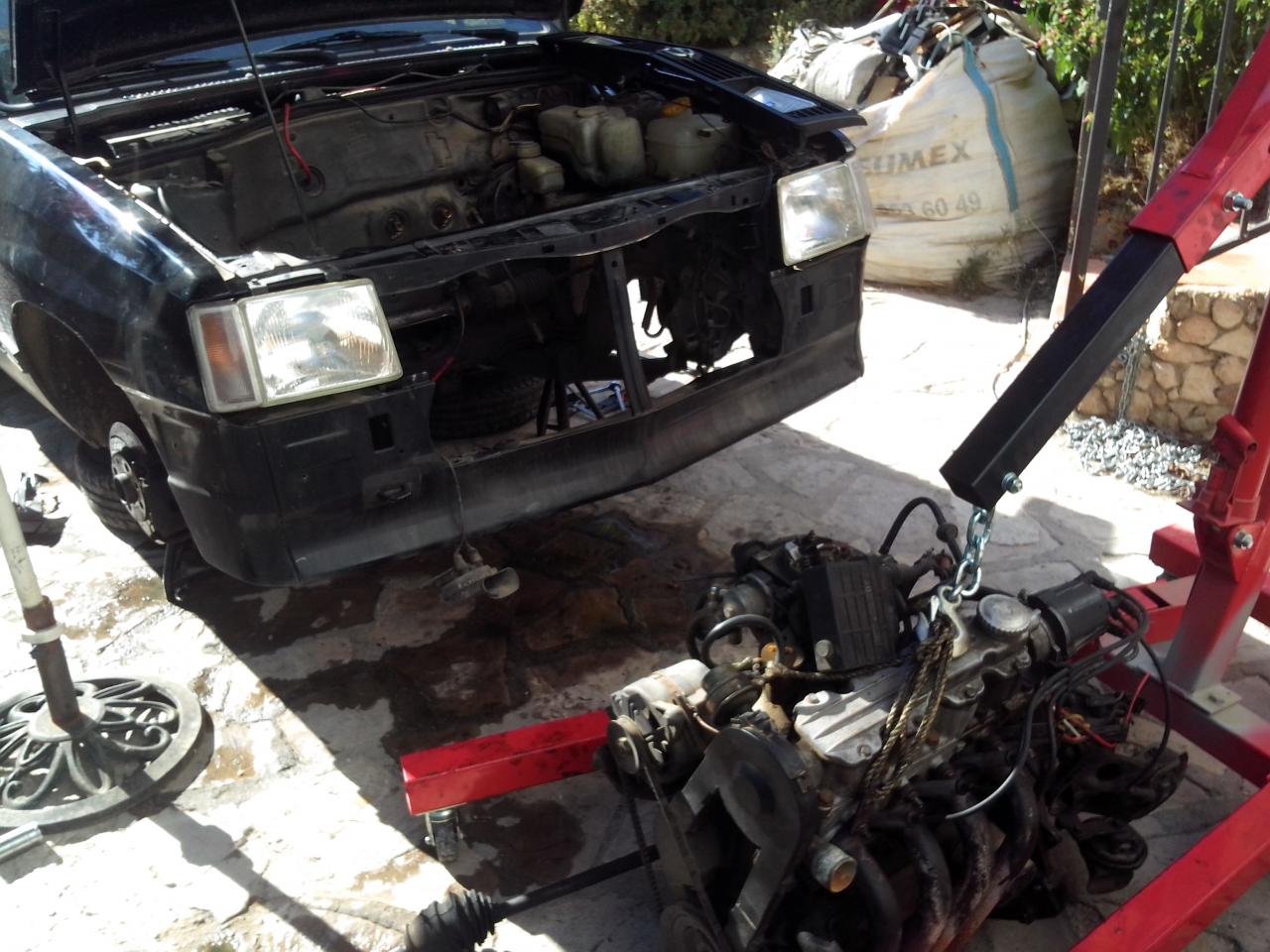

    Bueno pues, decidle adiós al mil tres ese be, y saludad al mil seis ese uve!!
    Ya le hice swap este fin de semana, me faltan ultimar detalles ya que quiero dejarlo todo lo mejor posible para pasar ITV sin desperfectos.
    Pero el coche ya arranca bien
    1 saludo

    No sé cómo tienes tiempo para tantos frentes a la vez. ¿Qué planes hay para este? El 1.3 daba lo que daba...
    De momento dejarlo como está, y pasar ITV... más adelante quizás me líe a poner estos carbus en el 1.6...
    Me guardaré la culata con la admisión del 1.3 y lo demás, a la basura.
    Por cierto, cuando quité las bujías del 1.3, estaban más blancas que de serie, eso es que iba pobre pobre... curioso ya que olía una barbaridad a gasolina por el escape.
    1 saludo

    Qué bujías usas? A mi las que mejor me van son las NGK o las champion. Le puse las bosch 4 electrodos y no iba bien.
    Qué tal con el 1.6? Has notado mucha diferencia?

    Las bujias de 4 electrodos nunca irán bien por que son un truño, prueba bosch de un electrodo y me cuentas
    Si, mucho más par.
