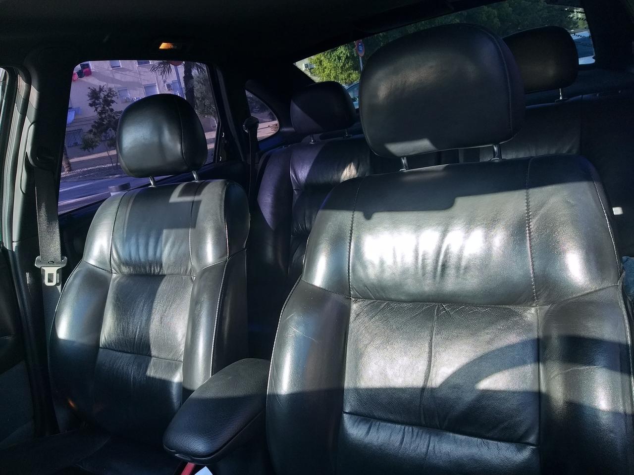

    He de decir que en una cosa si que tuve suerte y fue a la hora de mirar la pre-instalación de los botones de los asientos calefactables, esos si venían ya (gracias a Dios) así que solo tenia que enchufar los botones.
    Ya con todo el tema eléctrico montado, lo siguiente fue montar paneles y asientos de cuero que antes de meterlos se llevaron un buen masaje de Nivea para que estén bien hidratados.

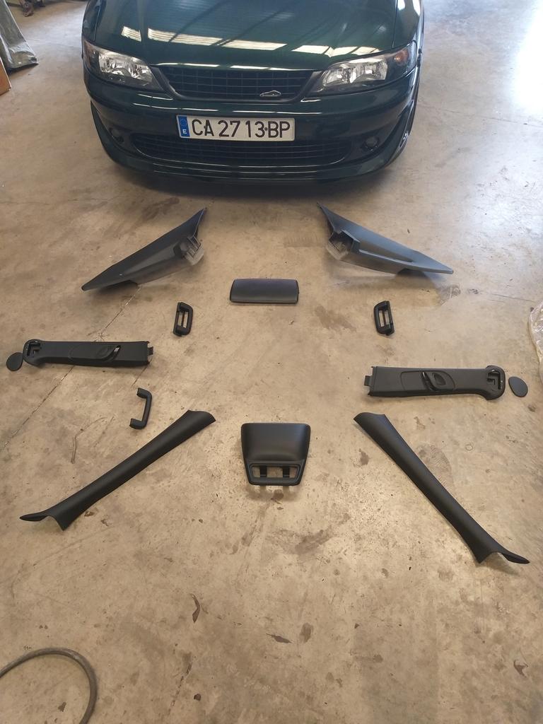

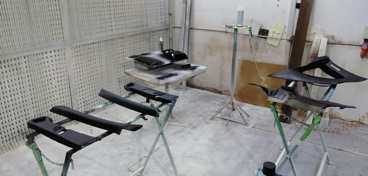

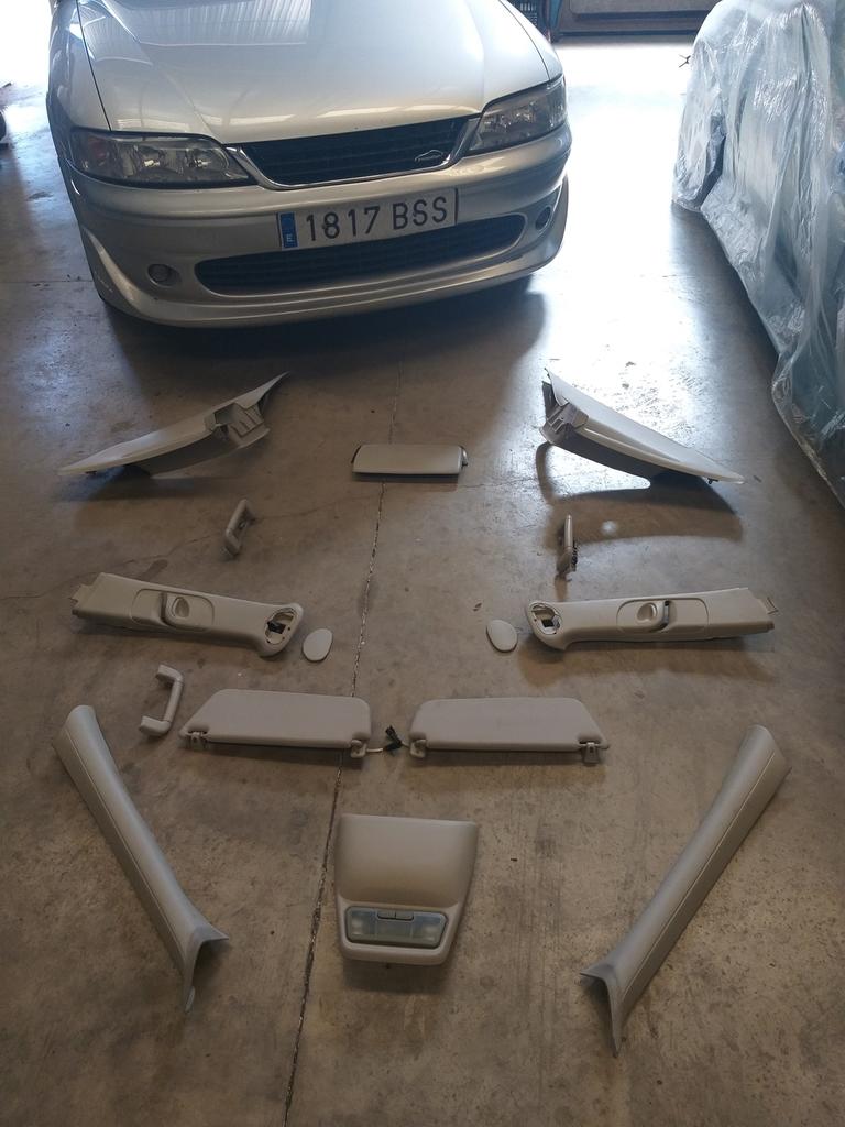

    Pues aprovechando que los plásticos estaban quitados como ya dije, se los di a mi amigo pintor para que los pintara en negro para combinarlos con el techo que ya tenia tapizado negro de hace tiempo.
    Unas fotos del proceso que me mando mi amigo
    Un antes y después de los plásticos con el donante y destinatario
    Y ya una vez montados. También se ve un poco como queda el interior de cuero
    Espero que os guste. Hay gente que me dice que le ponga leds a todas las luces pero me gusta mas así, ese tono de la época.
