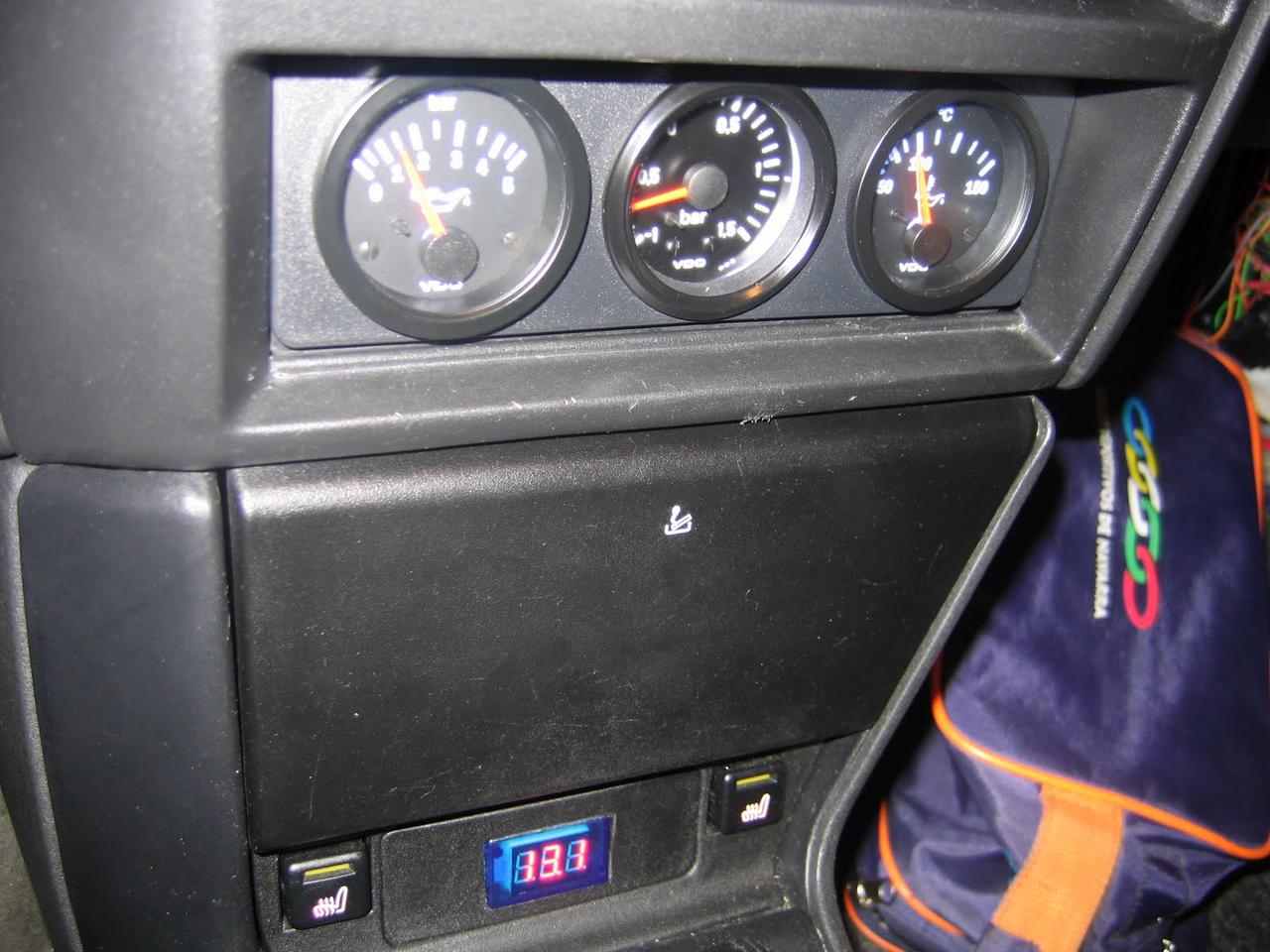

    Un invento más para el Vectra. Se trata de montarle un mini voltímetro digital en el cenicero, justo debajo del mechero. Así aprovechamos también que tenemos justo al lado +12v con contacto, que es cuando interesa que se conecte el indicador.
    Se nota mucho el toque que le he dado con la dremel al plástico en la parte de abajo? casi no se ve, verdad que no? jejejj, menuda cagada.
    La carcasa del voltímetro hay que dejarla casi en el esqueleto para que entre medio bien.
    Por si os animáis, el positivo es el terminal central del mechero.
    Última edición por manolosabio; 25-06-18 a las 15:09
  3. #53
    Nada dificil de solucionar. Otro cenicero encuentras rapido. Queda muy bien la verdad.
    Yo se lo coloque, uno parecido, justo debajo del cenicero, puse la tapa del TC del V6 agrande el agujero y va ahi entre ambos calefactables
  4. #54
    Sí, queda bien. Por lo menos es bastante práctico, ya sé que la batería está regular y que el alternador está dando 14v al ralentí, xdd.

    Se me pasó ayer ponerte la foto. Yo se lo calce ahi

    Queda muy bien, pero me gustan más los 3 relojes que llevas encima, xdd.
    Por cierto que tengo de hace años el manómetro de aceite y el vacuómetro, sólo me falta el panel como el que llevas para montarlos en ese hueco.

    Gracias compañero. La verdad q es una de las cosas q haria hace años y van perfectos ahi

    no te valen los relojes de calibra ? o el encaje es diferente en el vectra ?
Nombre: images.jpg
Visitas: 681
Tamaño: 8.2 KB
  9. #59
    Creo que son la misma referencia para Calibra y Vectra.
  10. #60
    1,708
    pues ahí lo tienes facil,
    bellota de aceite y tirar el cable de bellota al reloj de aceite y ya... (el positivo también al cenicero)
