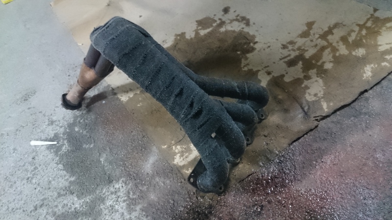

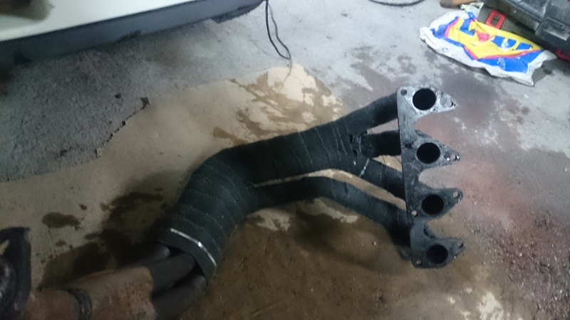

    bueno esta vez me entretuve con los colectores les puse cinta anticalorica para quitarle algo de calor al radiador y tapar unos cordones de soldadura a ver si cuela pa la itv son un 4 a 1 a ver si no me dan problemas el antiguo dueño siempre la paso sin problema asta el ultimo año que le echaron para atras por las soldaduras
