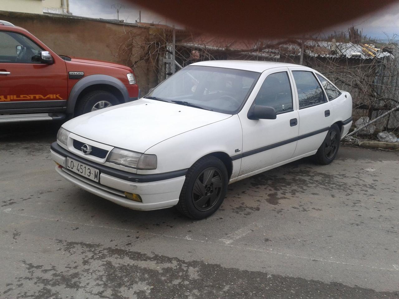

    Hola muy buenas chicos soy de Logroño y tengo un Vectra.
    El coche es un Opel Vectra A 5p 1.8 i KAT (C18NZ) con 99 mil Km (aunque ya le he hecho hasta los 105 mil o asi)
    Voy a hacer un resumencillo rápido de las pocas reformas que le han caído al vectra que han sido muchas pijaditas.

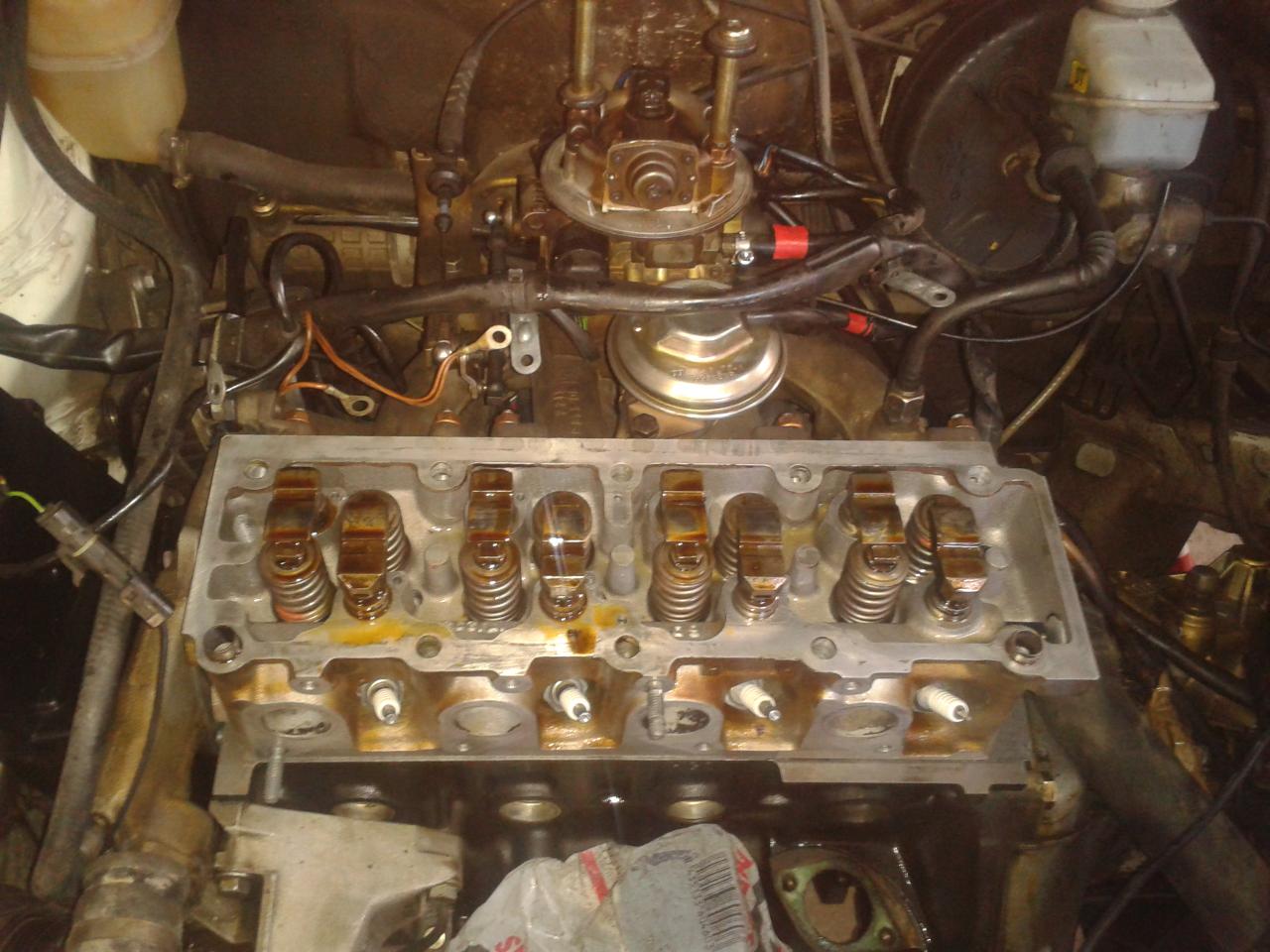

    El coche me lo regalaron el verano pasado porque tenía la culata para tirar y me dediqué un mesecito en los ratos perdidos y muertos a ir sacando culata y desmontando todo lo desmontable; menos pistones y cigüeñal desmonté todo lo demás, hasta los taqués hidráulicos jeje.
    El resultado la verdad que me siento muy muy orgulloso va muy fino y todo el mundo dice que suena muy fino y encima anda bastante bien para los pocos 90 cv que tiene y los 20 añitos xD.

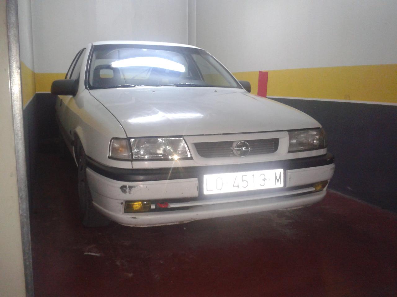

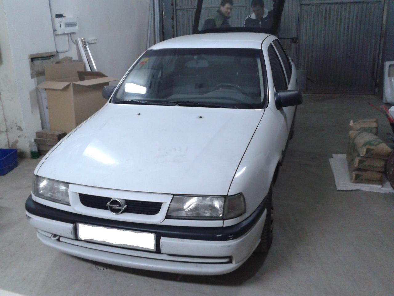

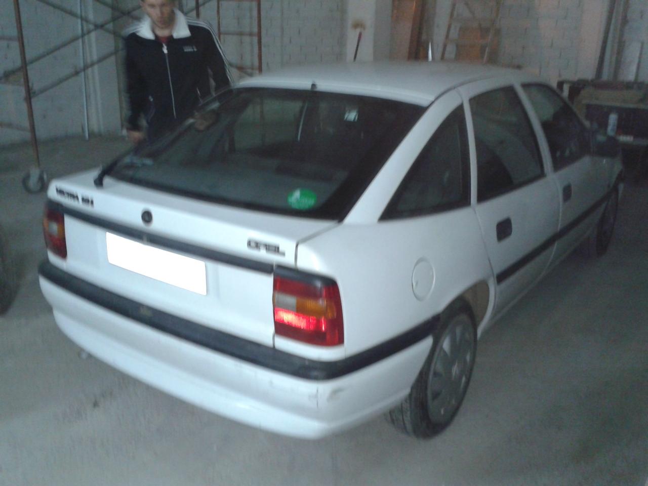

    El coche estaba así por fuera:
Nombre: Vectra frotnal.jpg
Visitas: 537
Tamaño: 104.6 KB
ID: 40780Clic en la imagen para ver su versión completa.
Nombre: Vectra trasera.jpg
Visitas: 505
Tamaño: 87.6 KB

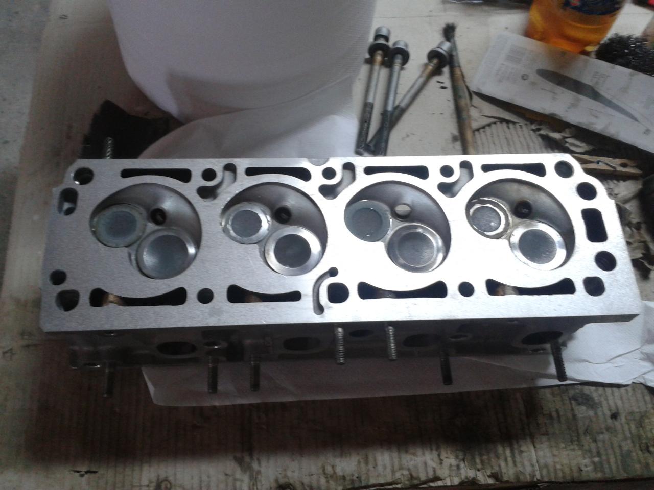

    La culata estaba bastante llena de mierda pero bueno como se llevó a planificar llegó limpiadita:
Nombre: Bloque motor sin culata.jpg
Visitas: 526
Tamaño: 145.9 KB
ID: 40783Clic en la imagen para ver su versión completa.
Nombre: Culata recién extraída.jpg
Visitas: 513
Tamaño: 136.2 KB
    Con la culata ya planificada y mirando a ver como iba quedando (limpio vs sucio jaja):
Nombre: Culata limpia con balancines.jpg
Visitas: 568
Tamaño: 144.1 KB
ID: 40786Clic en la imagen para ver su versión completa.
Nombre: Culata recién planificada.jpg
Visitas: 654
Tamaño: 117.1 KB
ID: 40787Clic en la imagen para ver su versión completa.
Nombre: Culata sucia.jpg
Visitas: 509
Tamaño: 68.5 KB

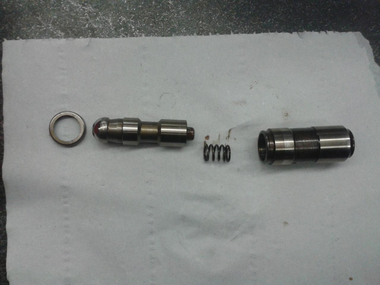

    También desmonté los taqués hidráulicos porque estaban increiblemente duros y me dijeron que como luego sonara de taqués o volvía a levantar culata y los limpiaba o iba a ser imposible quitar el ruido:
Nombre: Taqué hidráulico sucio.jpg
Visitas: 771
Tamaño: 137.1 KB
ID: 40788Clic en la imagen para ver su versión completa.
Nombre: Taqué hidráulico limpio.jpg
Visitas: 2331
Tamaño: 95.9 KB

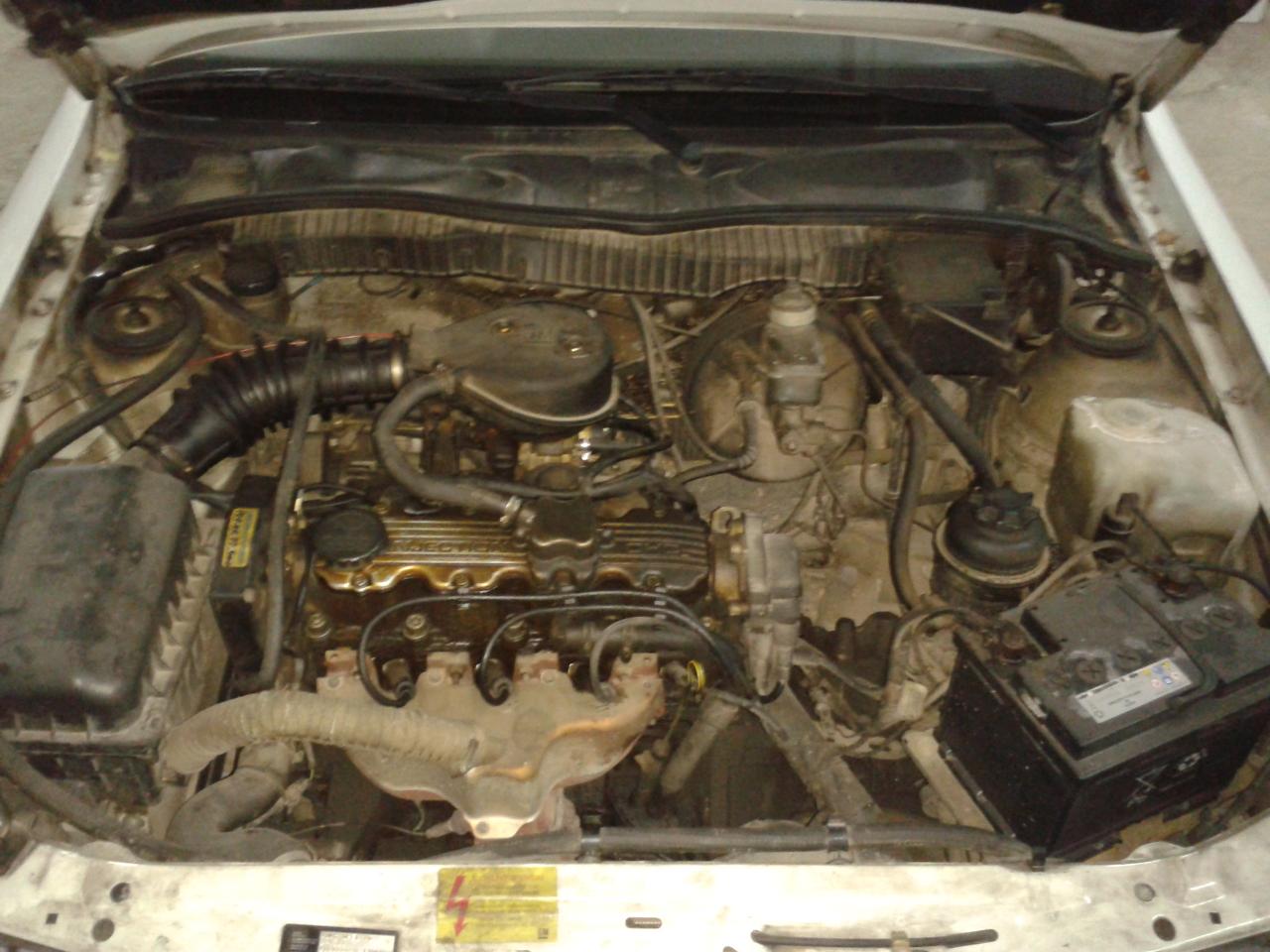

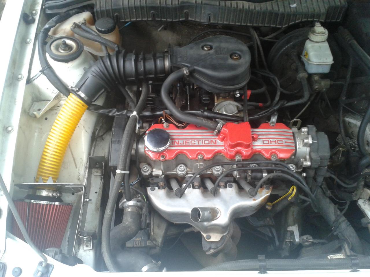

    Después de tanto limpiar y frotar el coche acabo quedando mas decente, también puse filtro cónico (aunque ahora mismo no lo tengo puesto, igual cojo uno de k&n de sustitución para meterlo en la caja y cambiar la toma de admisión y sacarla por la parrilla, no se si se notará algo...)
Nombre: Motor acabado con filtro cónico.jpg
Visitas: 1017
Tamaño: 144.8 KB
ID: 40790Clic en la imagen para ver su versión completa.
Nombre: Motor recién acabado.jpg
Visitas: 454
Tamaño: 78.5 KB

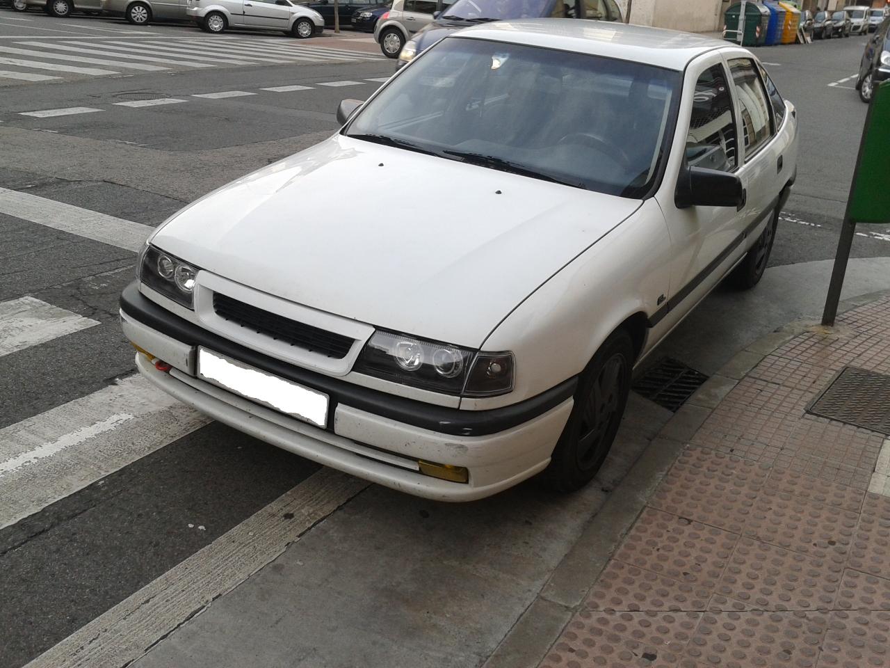

    Por último en la parte mecánica le puse un supresor de catalizador, en Enero igual cae muelle y amortiguador (-30mm) y separadores de 20mm cada uno en las 4 ruedas y un silencioso trasero de doble salida redonda.
    Cambios estéticos exteriores no ha tenido muchos:

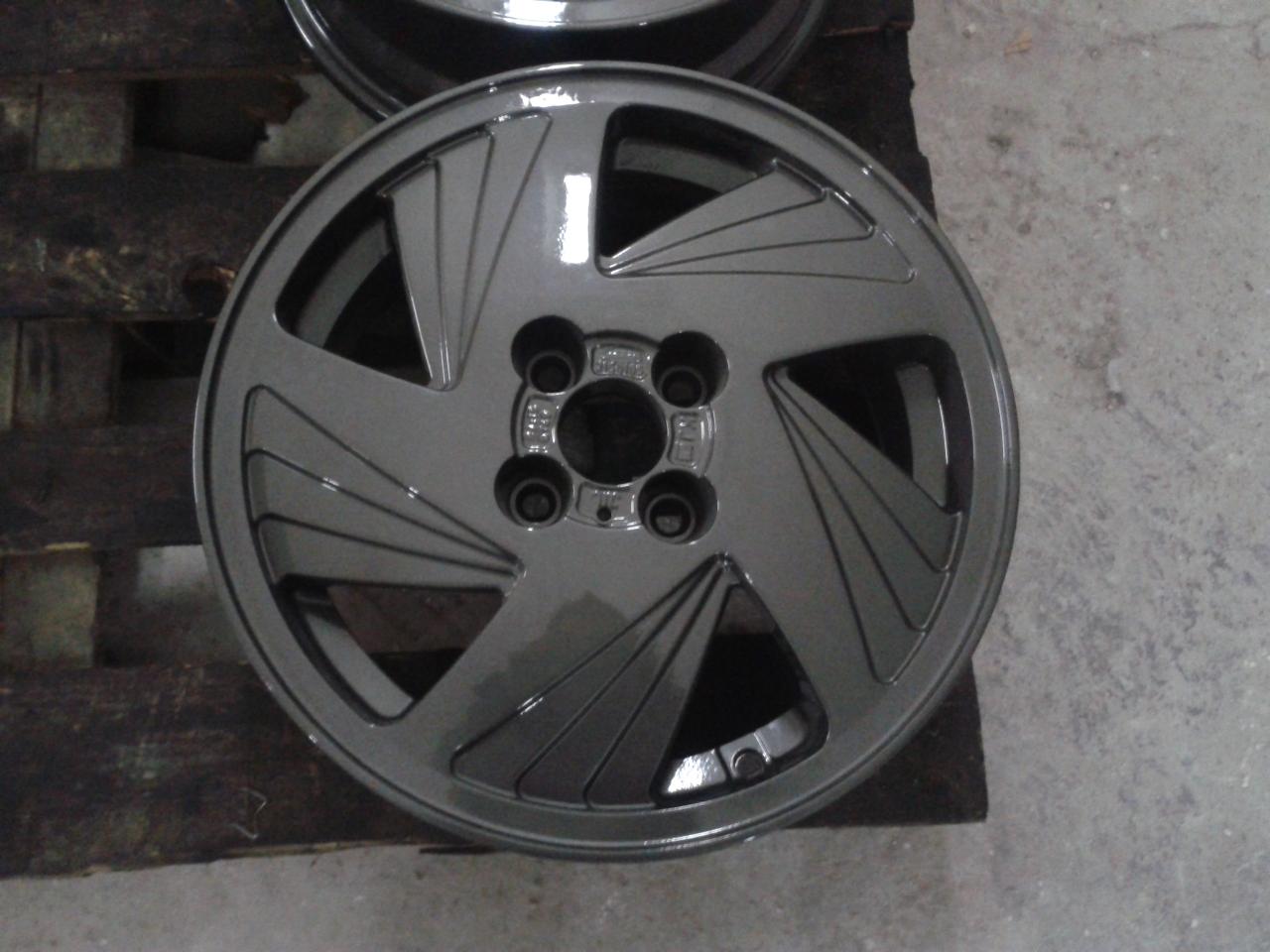

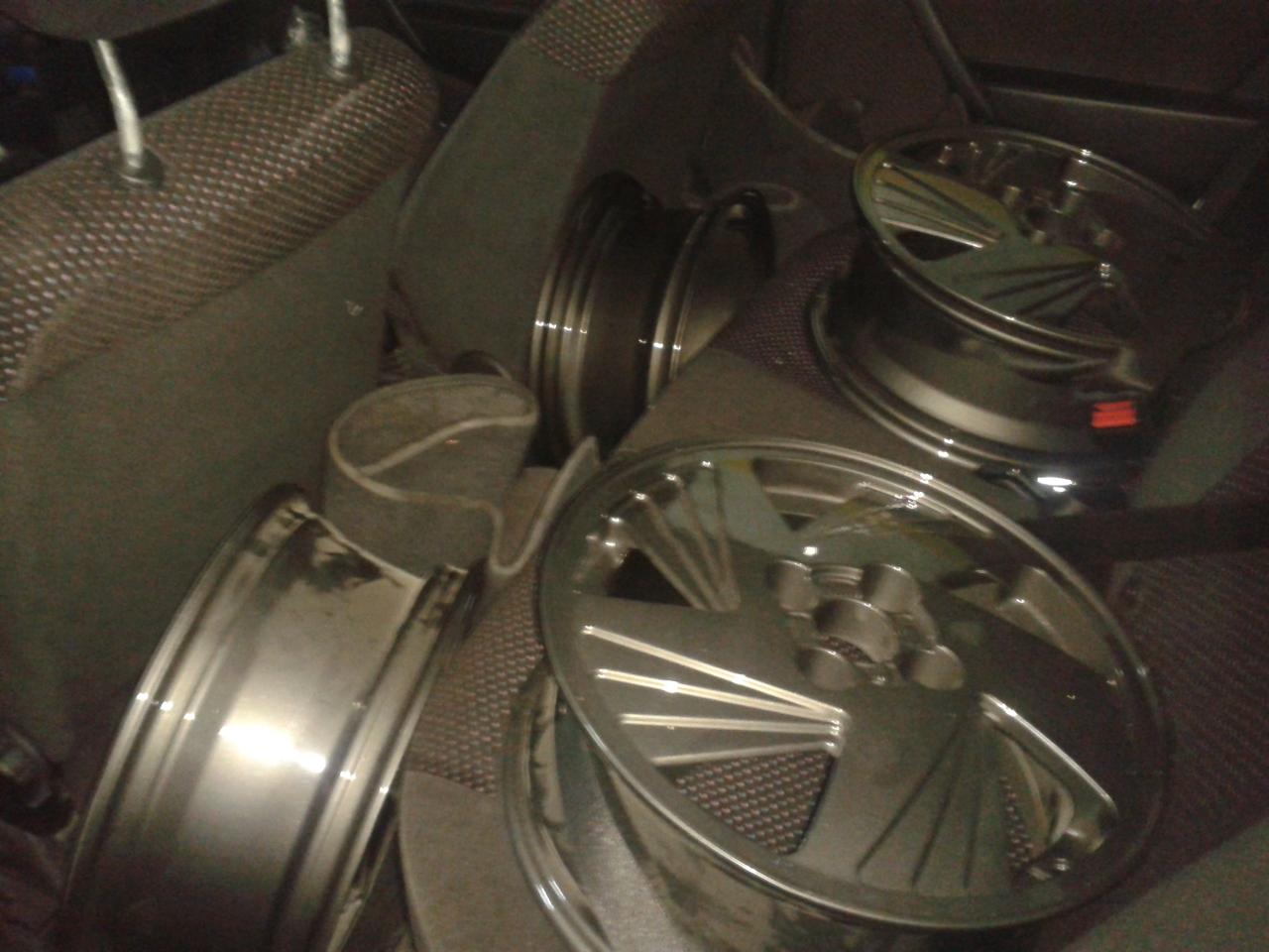

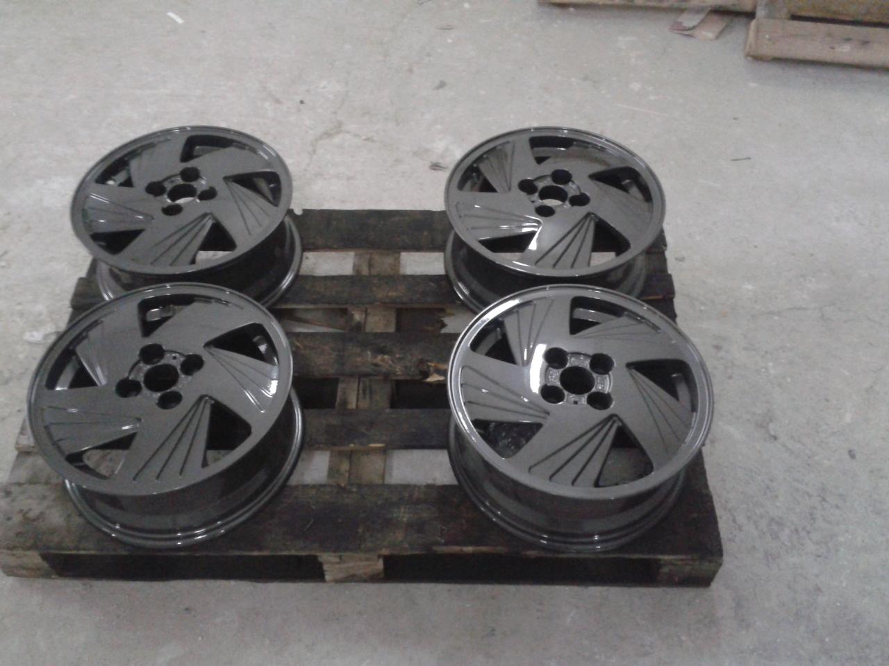

    Llantas en 15'' de un Opel Astra GSI 16v en color antracita (las compré en vitoria y el modo de transporte....fue poco ortodoxo jajajajaja)
Nombre: De viaje!.jpg
Visitas: 617
Tamaño: 112.1 KB
ID: 40792Clic en la imagen para ver su versión completa.
Nombre: Llanta cerca.jpg
Visitas: 921
Tamaño: 107.7 KB
ID: 40793Clic en la imagen para ver su versión completa.
Nombre: Llantas en palet.jpg
Visitas: 1205
Tamaño: 110.9 KB
ID: 40794Clic en la imagen para ver su versión completa.
Nombre: Por fín montadas.jpg
Visitas: 766
Tamaño: 160.3 KB

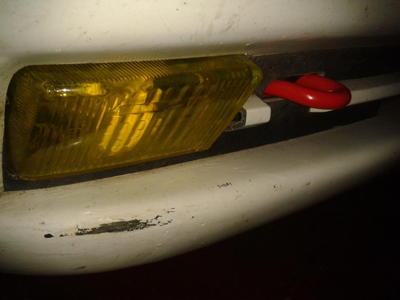

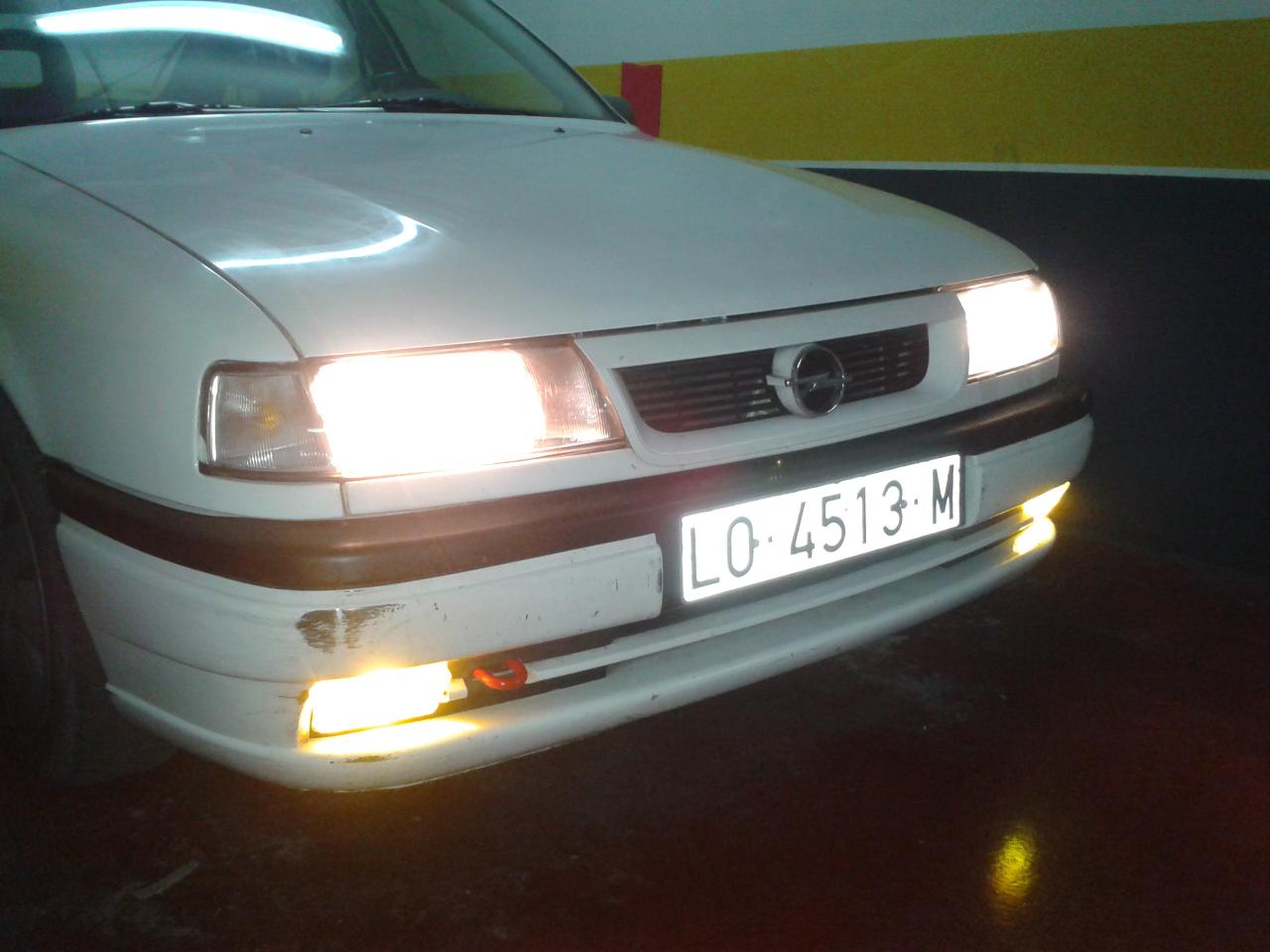

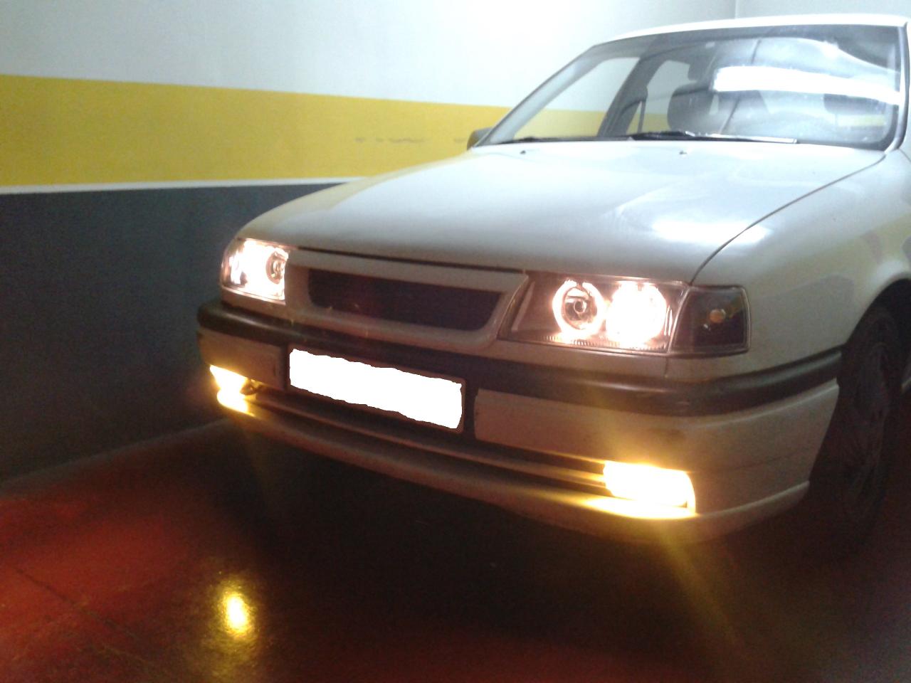

    También le he puesto doble antinieblas trasero (aunque de esto no tengo fotos) y antinieblas delanteros vinilados en amarillo y aproveché para pintar el anclaje de remolque en rojo:
Nombre: Antinieblas amarillos.jpg
Visitas: 546
Tamaño: 87.7 KB
ID: 40799Clic en la imagen para ver su versión completa.
Nombre: Antinieblas montados.jpg
Visitas: 477
Tamaño: 83.6 KB
ID: 40800Clic en la imagen para ver su versión completa.
Nombre: Antinieblas encendidos.jpg
Visitas: 541
Tamaño: 91.5 KB

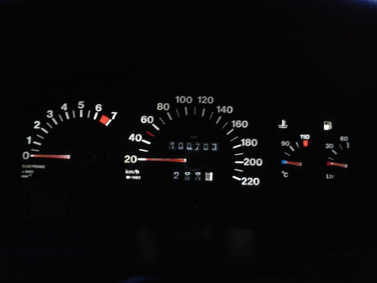

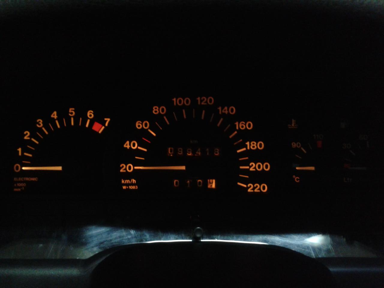

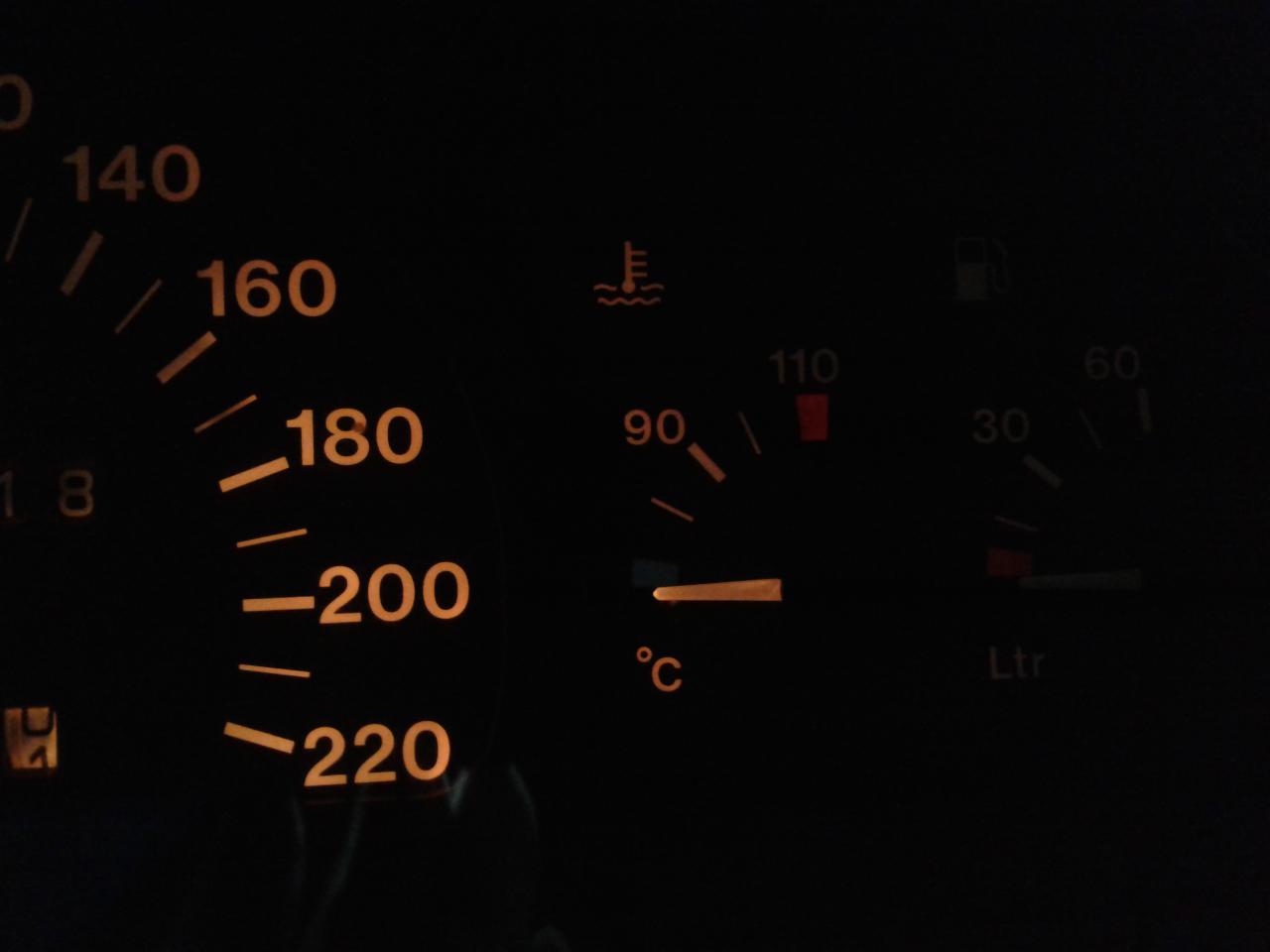

    En el interior he cambiado las fundas de pomo y freno de mano por unas negras con las costuras en rojo y he cambiado toda la iluminación por leds, tanto techo como instrumentos y pintado las agujas del marcador en rojo y cambiado toda la iluminación del marcador en blanco.
    Antes de meterle mano al marcador:
Nombre: Iluminación cuadro con bombillas.jpg
Visitas: 3780
Tamaño: 51.8 KB
ID: 40797Clic en la imagen para ver su versión completa.
Nombre: Iluminación cuadro con bombillas (gasolina, bombilla fundida).jpg
Visitas: 572
Tamaño: 39.2 KB
    Y el después (no quedó todo lo bien que yo quería pero bueno algo es algo:
Nombre: Iluminación cuadro con leds y agujas rojas.jpg
Visitas: 580
Tamaño: 44.0 KB

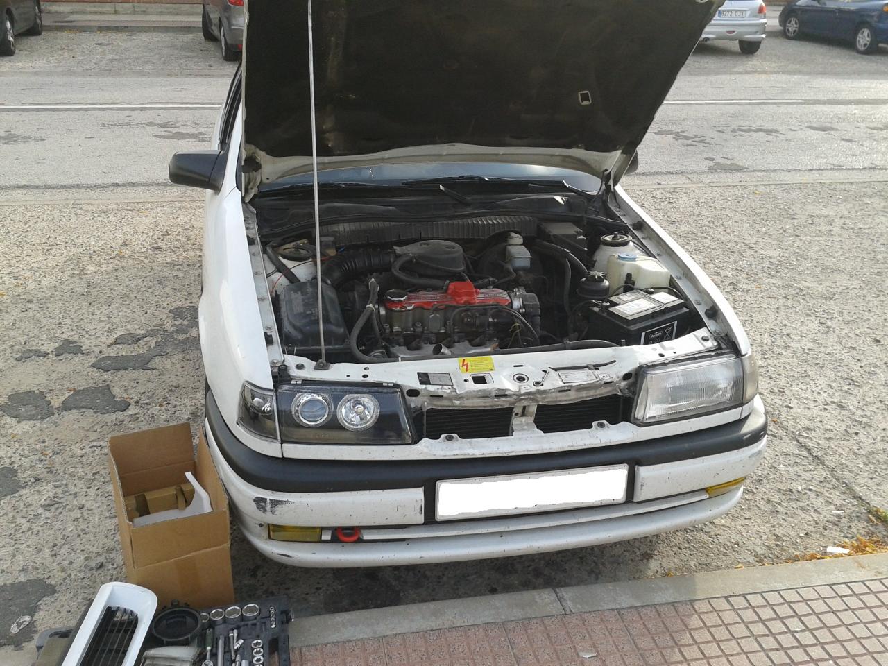

    También le he cambiado los altavoces delanteros por un kit de 2 vías, colocado elevalunas traseros y cambiado la iluminación de todas las botoneras por leds rojos y le he puesto mando a distancia con la subida de elevalunas para cuando cierras.

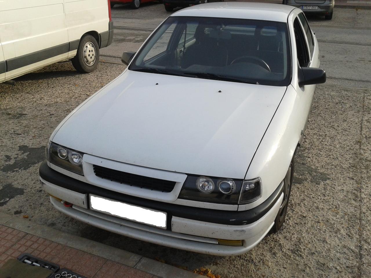

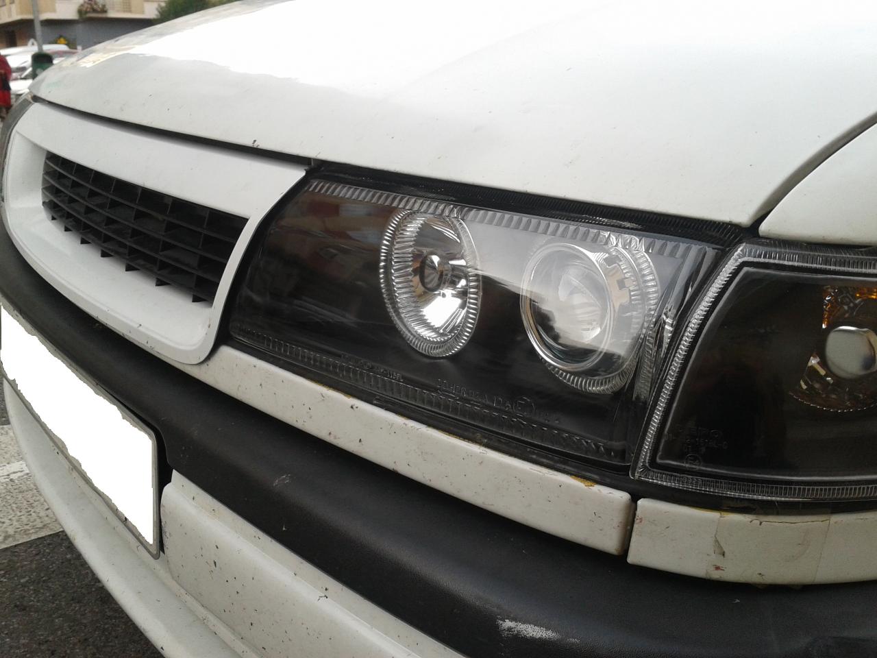

    Ahora mismo tiene calandra sin logo y faros angel eyes, a la espera de ponerle leds en los angeles bien blanquitos e igual montarle un xenon que no sea muy cantoso
Nombre: Montando angel eye.jpg
Visitas: 486
Tamaño: 211.9 KB
ID: 40806Clic en la imagen para ver su versión completa.
Nombre: Faros cambiados (2).jpg
Visitas: 493
Tamaño: 171.8 KB
ID: 40802Clic en la imagen para ver su versión completa.
Nombre: Faros cambiados (cerca).jpg
Visitas: 444
Tamaño: 122.4 KB
ID: 40803Clic en la imagen para ver su versión completa.
Nombre: Faros cambiados.jpg
Visitas: 513
Tamaño: 170.6 KB
ID: 40804Clic en la imagen para ver su versión completa.
Nombre: Luces posición + cortas + antinieblas delanteros.jpg
Visitas: 555
Tamaño: 86.0 KB
