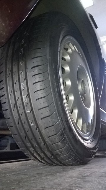

    Cubiertas traseras Nexen:
Nombre: WP_20160922_10_23_04_Pro.jpg
Visitas: 424
Tamaño: 62.8 KB
ID: 55574 Clic en la imagen para ver su versión completa.
Nombre: WP_20160922_10_22_50_Pro.jpg
Visitas: 442
Tamaño: 58.8 KB
ID: 55598 Clic en la imagen para ver su versión completa.
Nombre: WP_20160922_10_23_15_Pro.jpg
Visitas: 446
Tamaño: 52.6 KB
