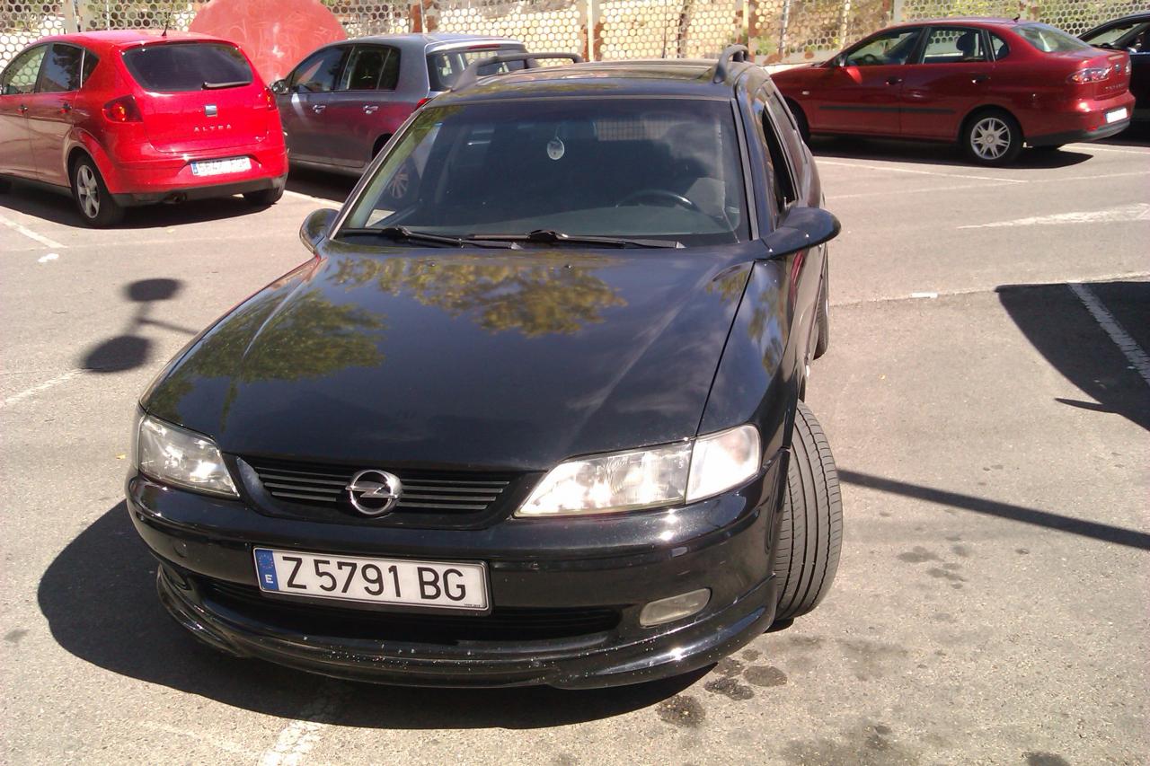

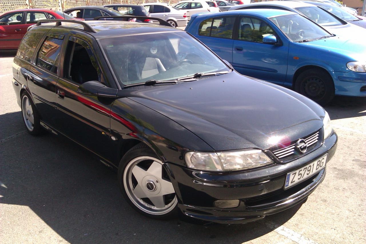

    Tenía un par de cosas que enseñaros. Tontunillas varias a falta de terminar el resto.
    Ahora tiene la calandra de serie en lugar de la cromada sin logo, probando opciones.

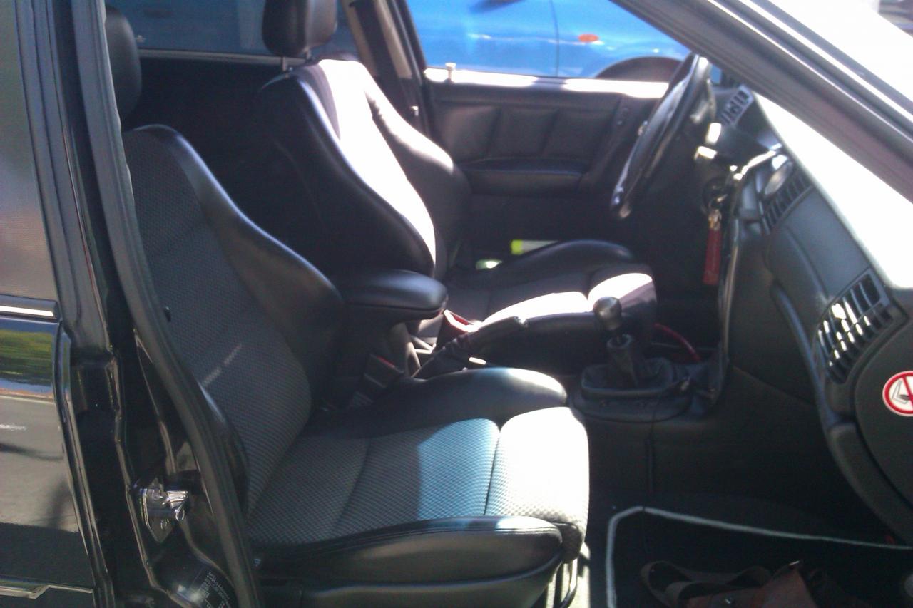

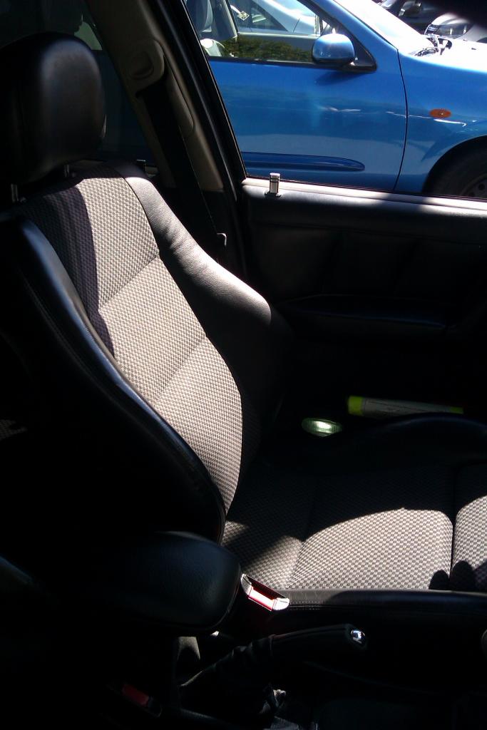

    Asientos delanteros mixtos ya puestos, con el testigo del fallo de airbag del acompañante reparado y el costado más dolorido del mío, tapizado por Tabasco.

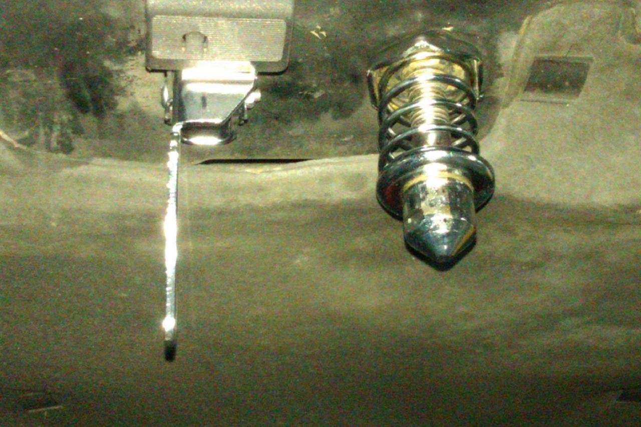

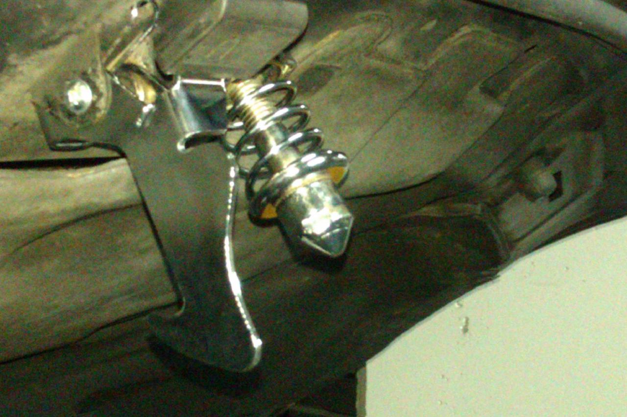

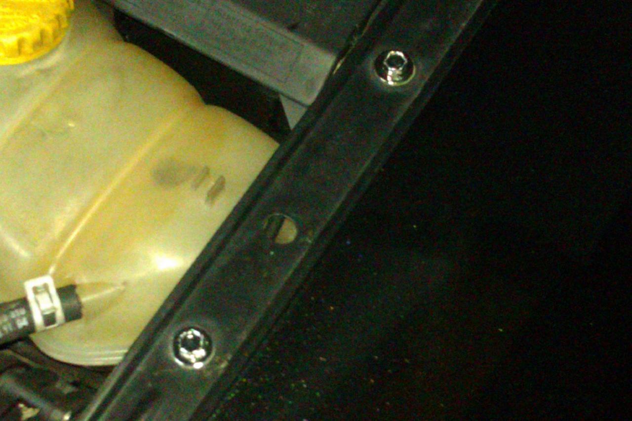

    Cierres de puertas, tornillos de puerta, tornillos de aleta y cierres del capó, cromados. Eran para el verde que lleva más tontunas pero se lo puse para probar y ahí se ha quedado.

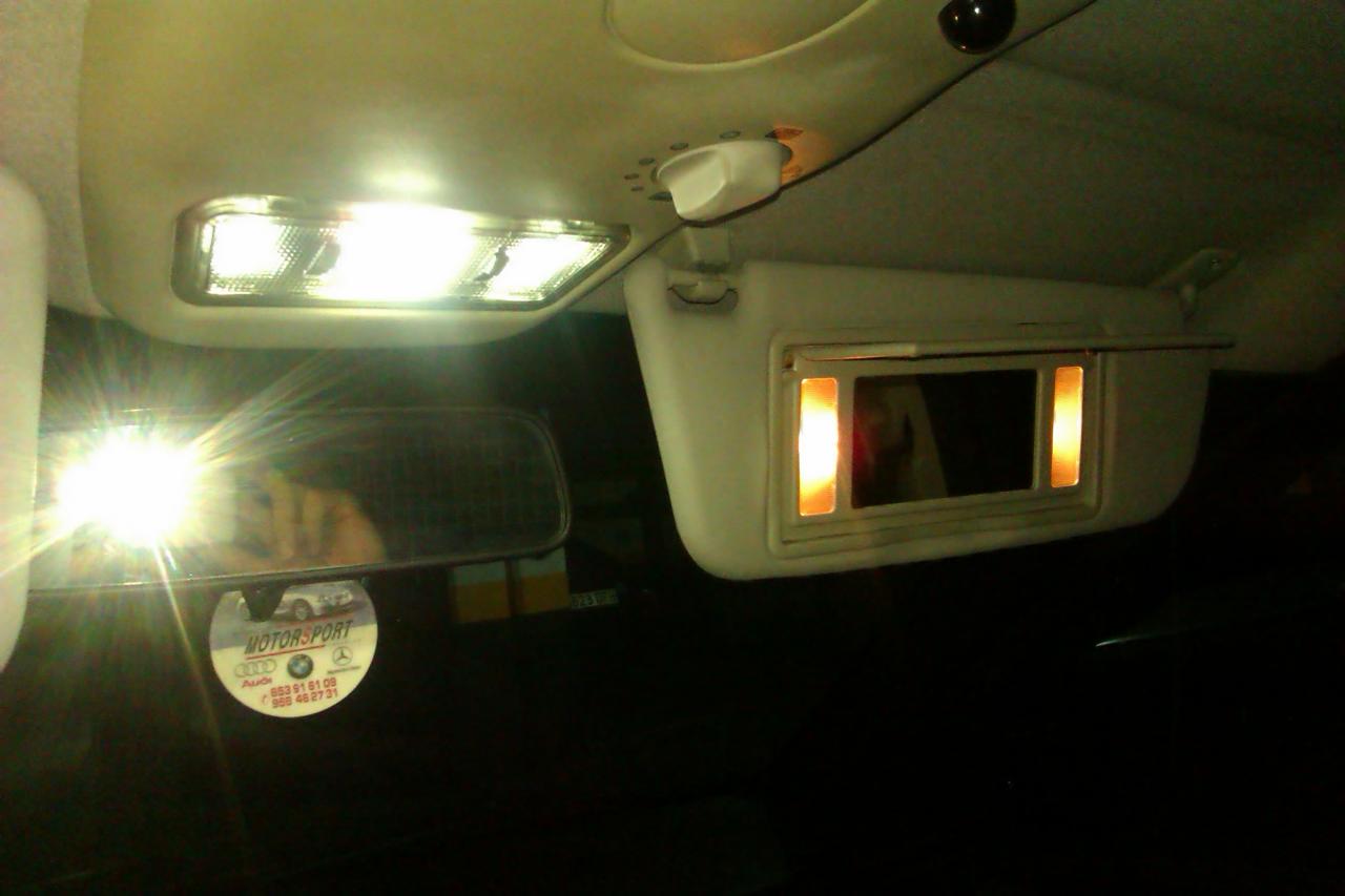

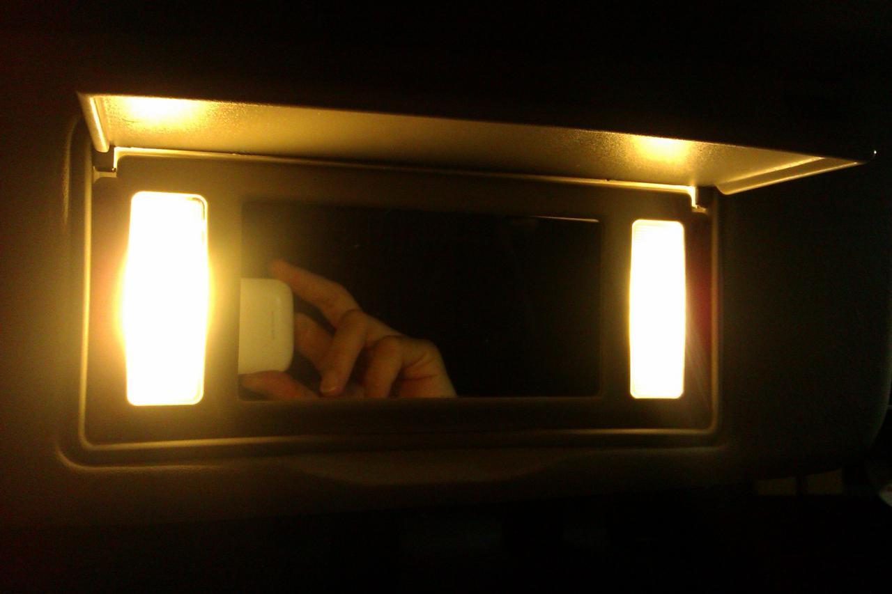

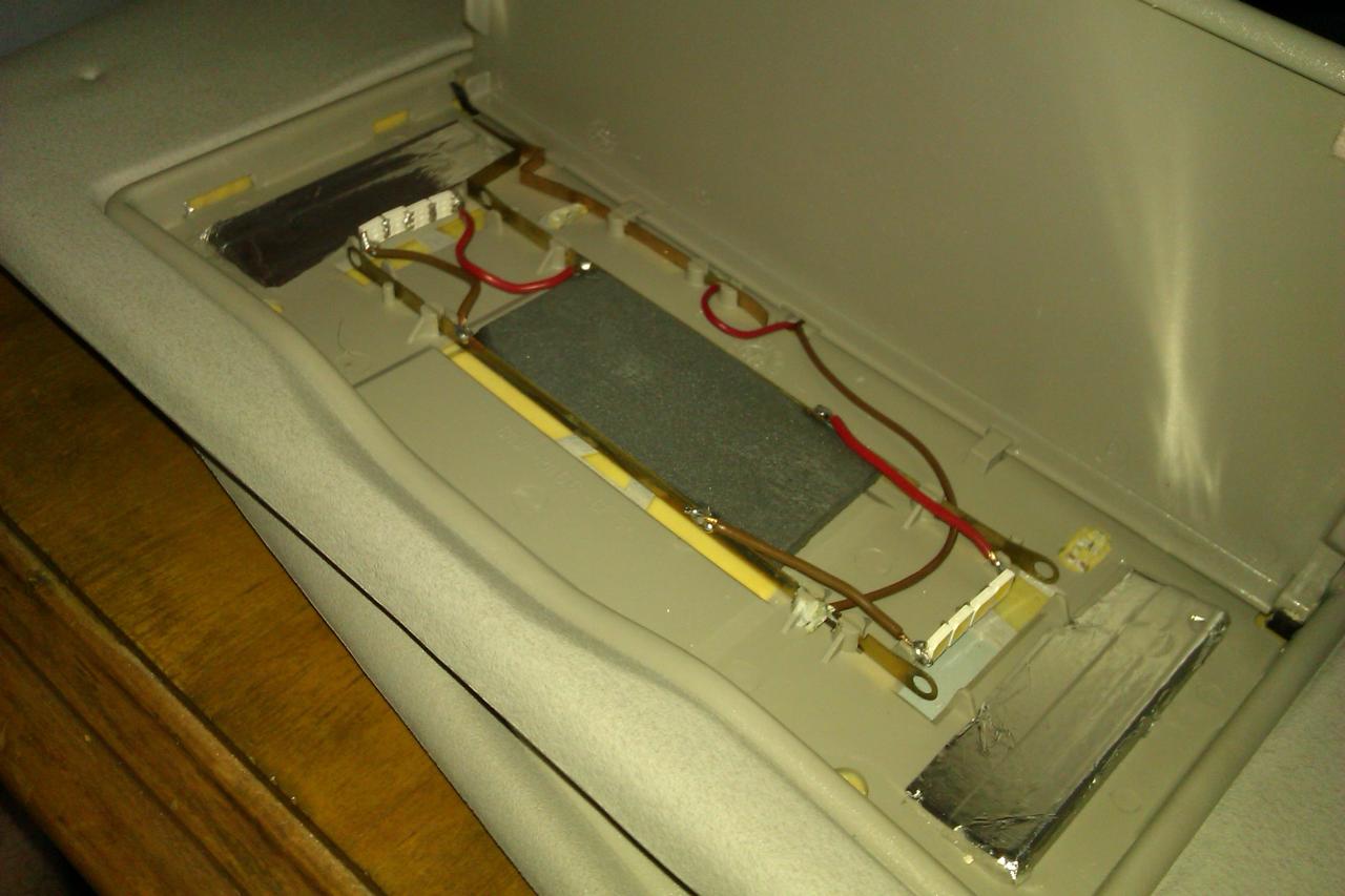

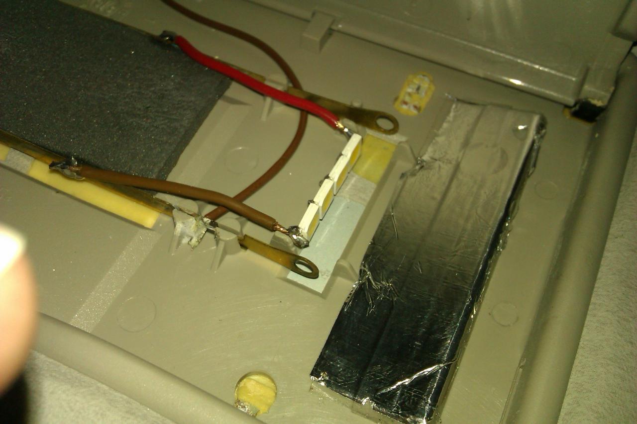

    He cambiado la iluminación de los parasoles poniendo unos leds smd que tenía por aquí.

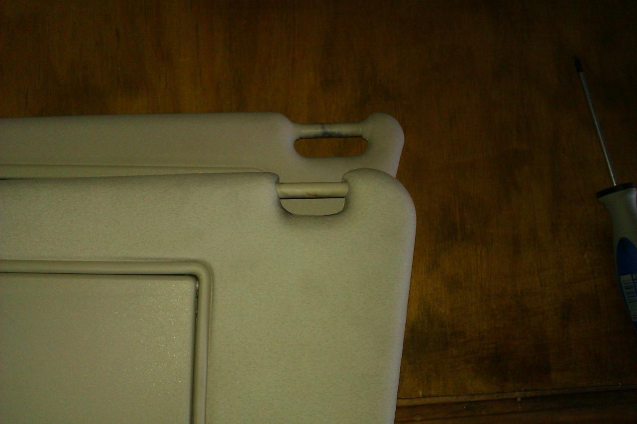

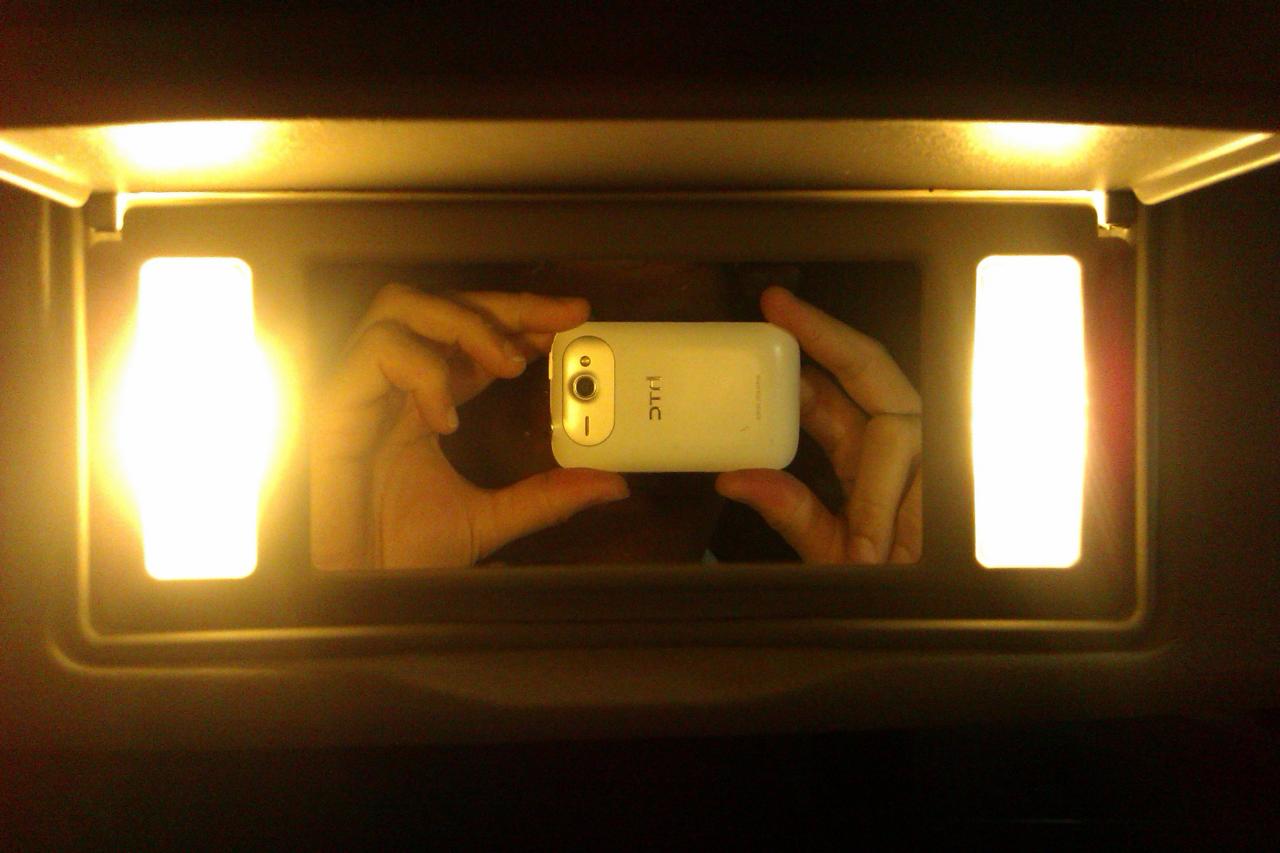

    He sustituido cada bombilla por cuatro leds montados en serie y he probado a fijarlos con diferentes distancias y ángulos a ver como quedaban.
    He puesto cinta de doble cara y papel de aluminio haciendo parábola y queda aceptable aunque no tan blancos como el resto de los leds del coche como se ve en las fotos.
    Por cierto, nunca me acuerdo que hay dos parasoles con luz diferentes según el enganche interior más pequeño o más grande.

    Esta tarde terminé los dos parasoles para el coche. Ha quedado muy bien al final.
    Como tenía material he hecho otros dos para cuando esté el Van terminado, allá cuando mi hija esté ya en su casa....

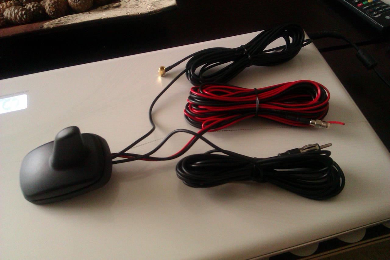

    He puesto en marcha una nueva versión de carpc más actualizado para el Caravan.
    Tengo un tablet de 8" Hyundai 800 que me regaló mi hermano y estoy esperando que me llegue un soporte de salpicadero que modificaré para poder fijarlo al soporte Brodit que ya va en el coche.
    También ha llegado la antena de triple función (fm, gsm y gps) que me ha costado bastante dar con una de buen precio y no demasiado tunera.
    La antena irá conectada al gps Haicom hi 303 que ya tenía que la ventaja es que se puede emplear como CF (así lo tenía en la pda) o por cable.

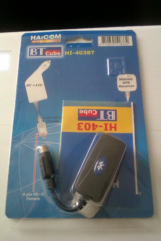

    Para poder dejar el gps en la guantera, me he agenciado este emisor bt para el gps, así va todo guardado y solo se ve el tablet.
    Además teniendo en mente el Carcentinel de Proenium, podré conectarlo tanto a la antena por gsm (ecall) como al gps (tracking, alarma...).
    Falta por llegar un adaptador de MMCX a SMB para la antena del gps y el soporte. Luego tocará buscar un software de navegación majo y también conseguir que el ELM327 funcione en mi coche y poder hacer diagnosis en la tablet por bt, sino tocará buscar otro ELM.

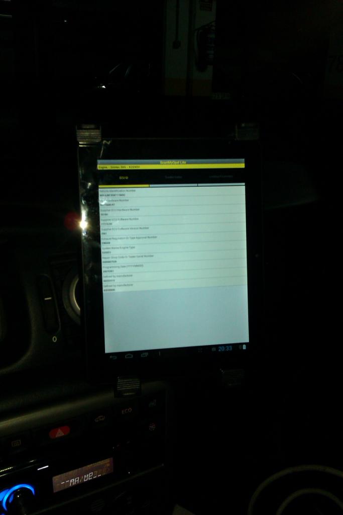

    Hoy me llegó el soporte chino para la tablet. Lo he modificado para que se sujete al soporte Brodit del coche y así se puede orientar, poner de lado y variar entre diferentes posiciones.
    He probado y es muy fuerte, ni se mueve. También he probado como va el navegador Sygic y como se ve Scan My Opel en la tablet.
    A ver si encuentro una funda rígida chula porque en la guantera encaja perfectamente en el hueco destinado al libro del coche.
    He conseguido conectarme con el móvil a la ecu usando Scan My Opel pero por más cosas que ajusto, el Torque dice que nanai.
