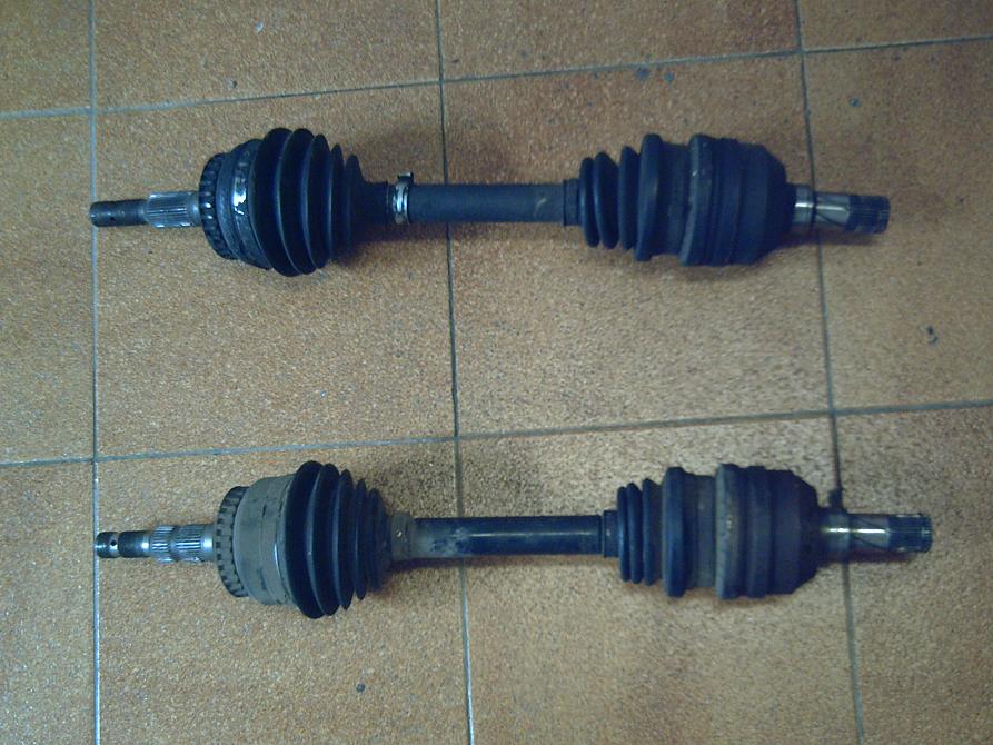

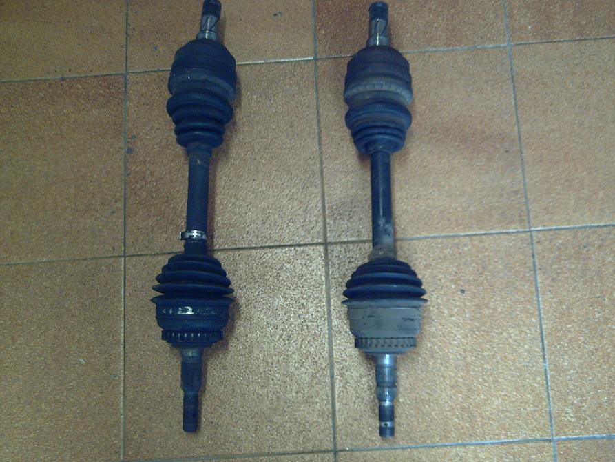

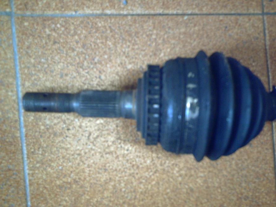

    Bueno aqui unas fotos para que juzgeis vosotros mismos:
    Palieres de vectra b (x20xev) y de calibra turbo (el del astra no lo tengo disponible ahora pero os aseguro que es exactamente IGUAL) el del turbo es el izquierdo:
    Detalle de lo que varia la junta homocinetica
    Vectra b, tiene como unas pequeñas hondiduras,
    Calibra turbo:
    Los dos tienen 33 dientes en la punta lado buje, miden exactamente lo mismo en todas las medidas y los dos entran perfectamente en la F28.
