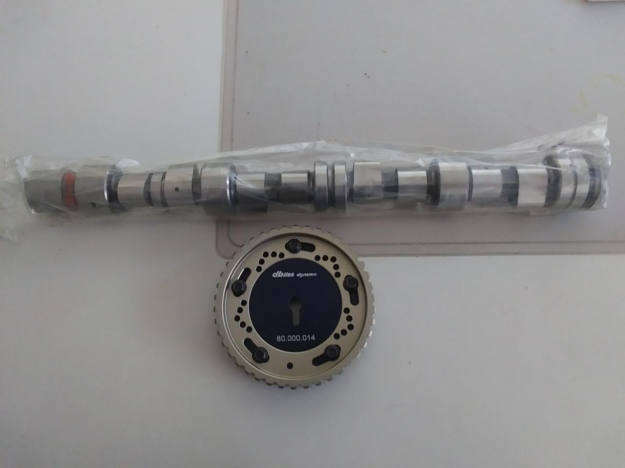

    Como creo que ya dije me llegó el árbol de levas y la polea regulable.

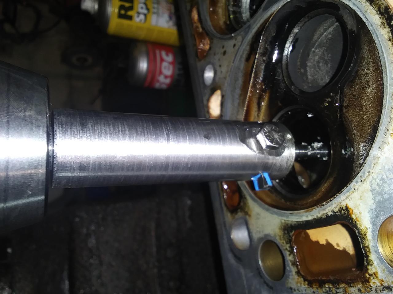

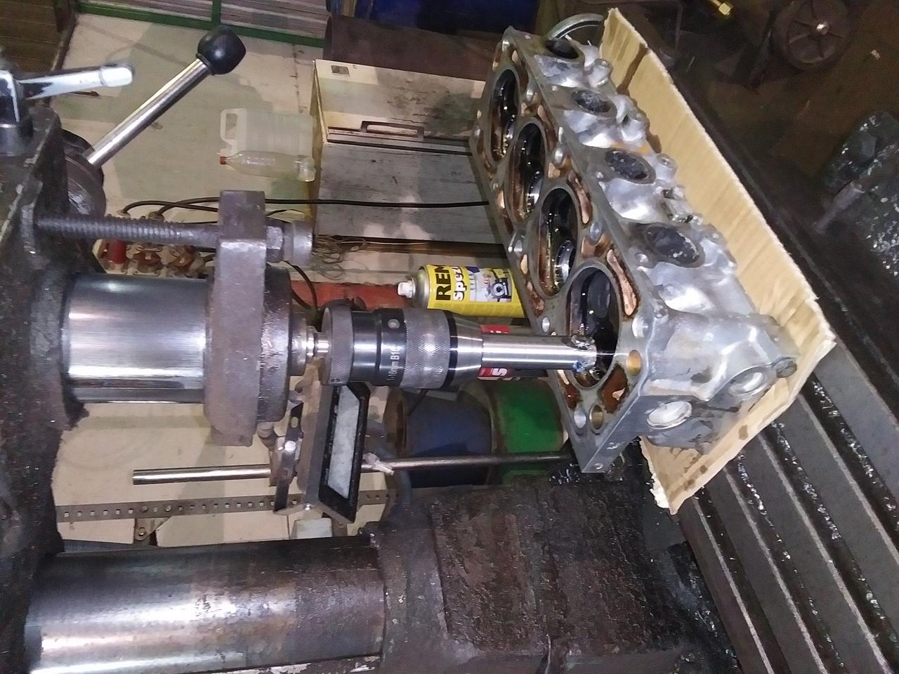

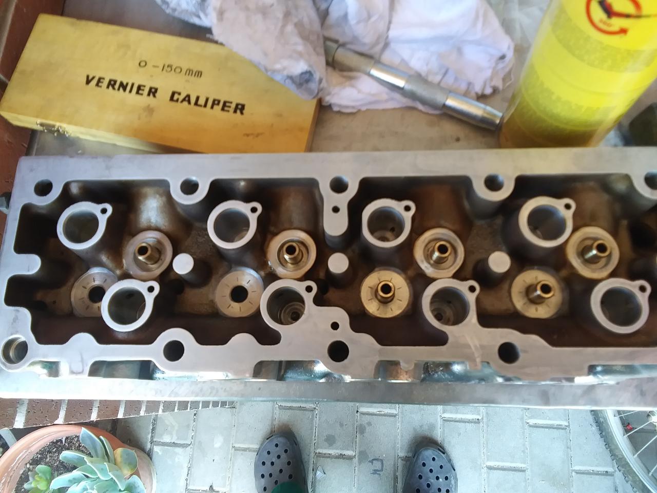

    He estado un tiempecito liado con la culata, agrandándola. En la zona de escape la tapeta donde asienta la válvula queda muy enrasada y queda poco material para comer, pero en el caso de admisión la tapeta del asiento de válvula sobresalía mucho respecto al aluminio de la culata, e hice una especie de fresa para ir comiéndome ese exceso de material de forma perfectamente circular hasta dejarla enrasada con el aluminio.

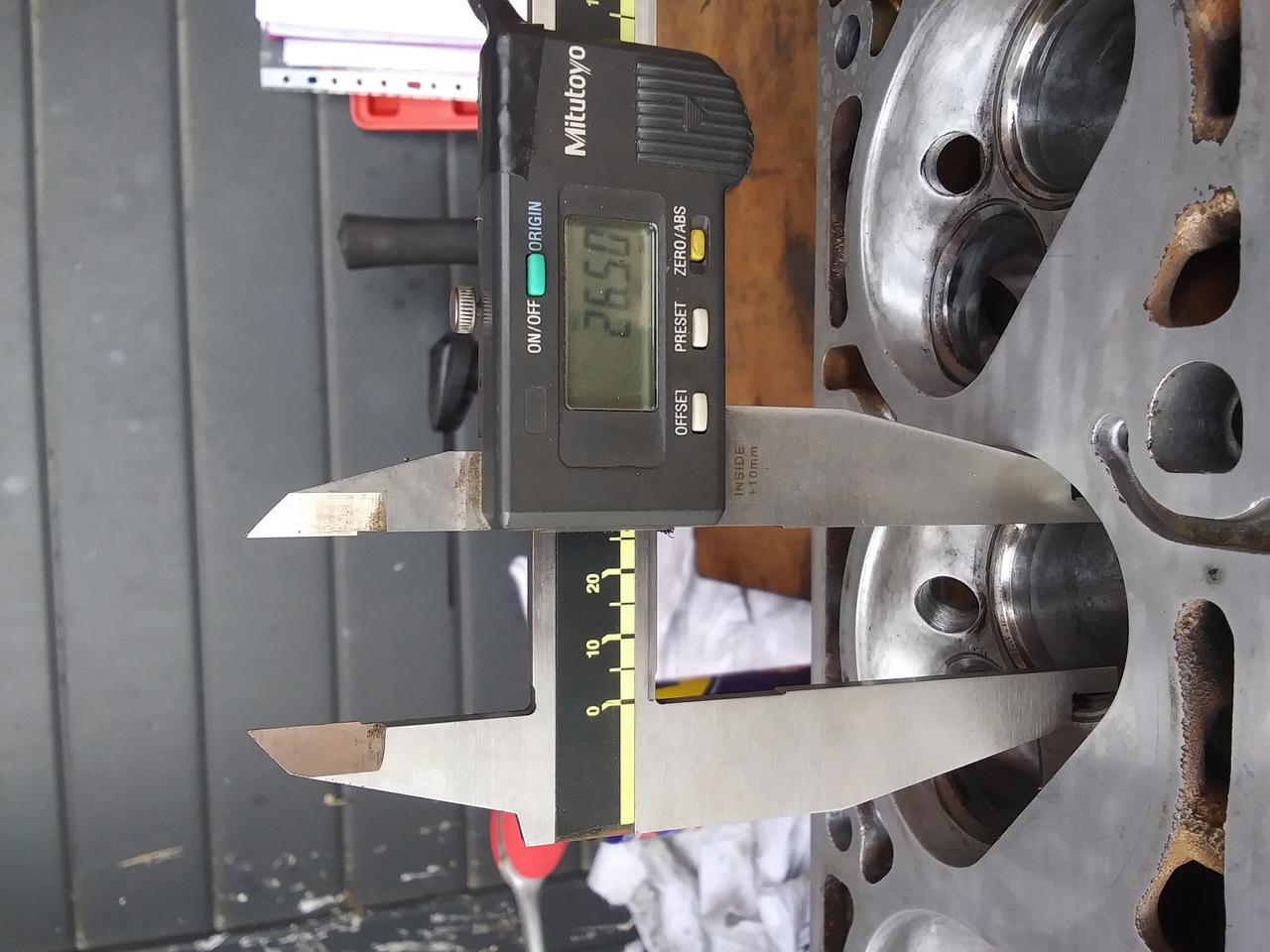

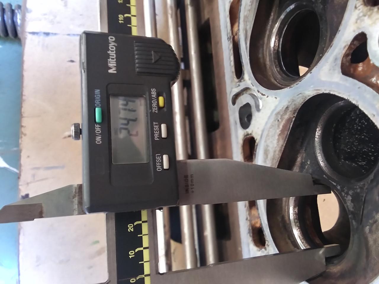

    Originalmente el diámetro de la entrada de admsión donde la válvula era de 34,74 mm y ha pasado a ser de 36,5 mm.
Nombre: Medida final asiento válvula admisión.jpg
Visitas: 442
Tamaño: 117.2 KB
ID: 61813Clic en la imagen para ver su versión completa.
Nombre: Medida original asiento válvula admisión.jpg
Visitas: 448
Tamaño: 103.1 KB

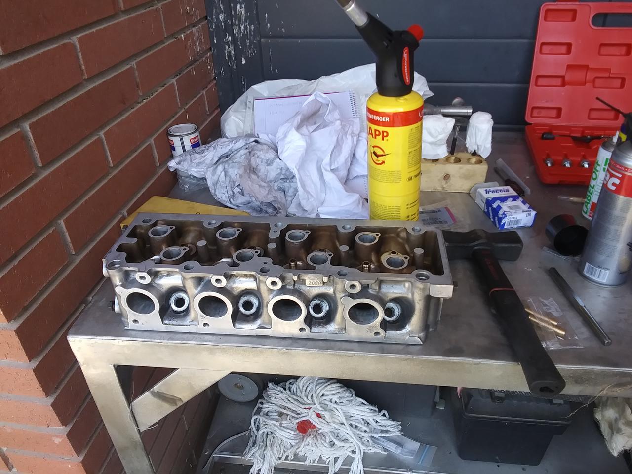

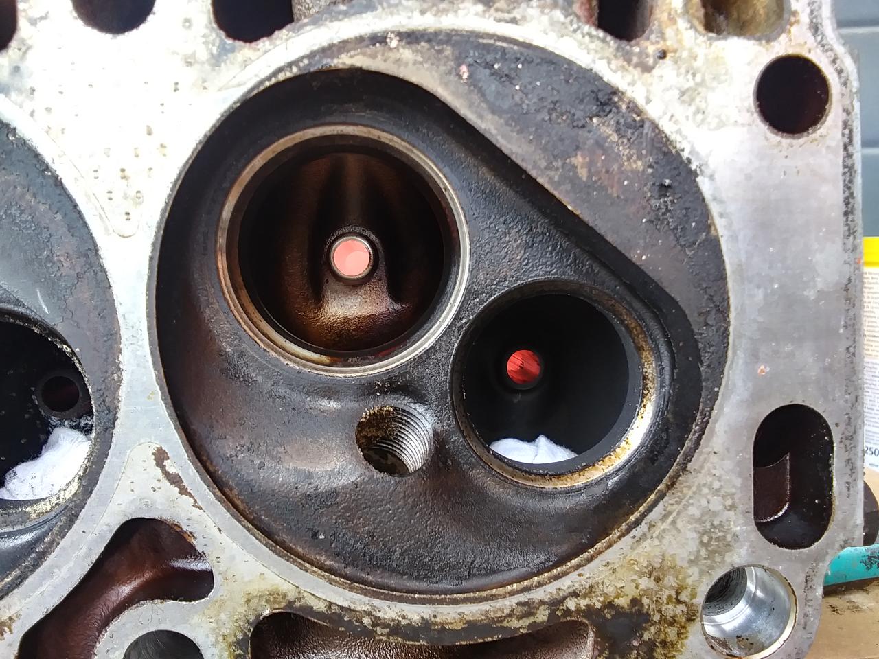

    Los asientos y holgura de las guías de válvula-válvula de admisión estaba bastante bien, pero en el caso del escape las válvulas tenían mucho juego respecto su guía y los asientos no se veían en muy buen estado.
Nombre: Asientos de válvula, escape mal.jpg
Visitas: 441
Tamaño: 197.0 KB
    Con lo que he cambiado todos los asientos de válvula. Vi un video en youtube del motor de Astra donde quitaban-ponían las guías de válvula en frío e intenté hacer lo mismo..., salir si que salieron +/- bien, pero las nuevas las he puesto de bronce, tengo entendido que transmiten mejor la temperatura, y suerte que compré 9 guías, porque la primera al intentar meterla en frío quedó seriamente dañada, después de cagarla con soplete en mano y paciencia fui metiéndolas, y luego toco escariarlas hasta que las válvulas se deslizaron bien.
Nombre: Cambiando guías de válvula.jpg
Visitas: 461
Tamaño: 132.9 KB
ID: 61810Clic en la imagen para ver su versión completa.
Nombre: Montando guías de válvula.jpg
Visitas: 464
Tamaño: 161.0 KB

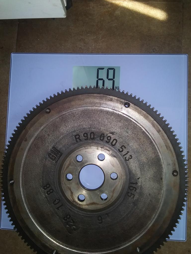

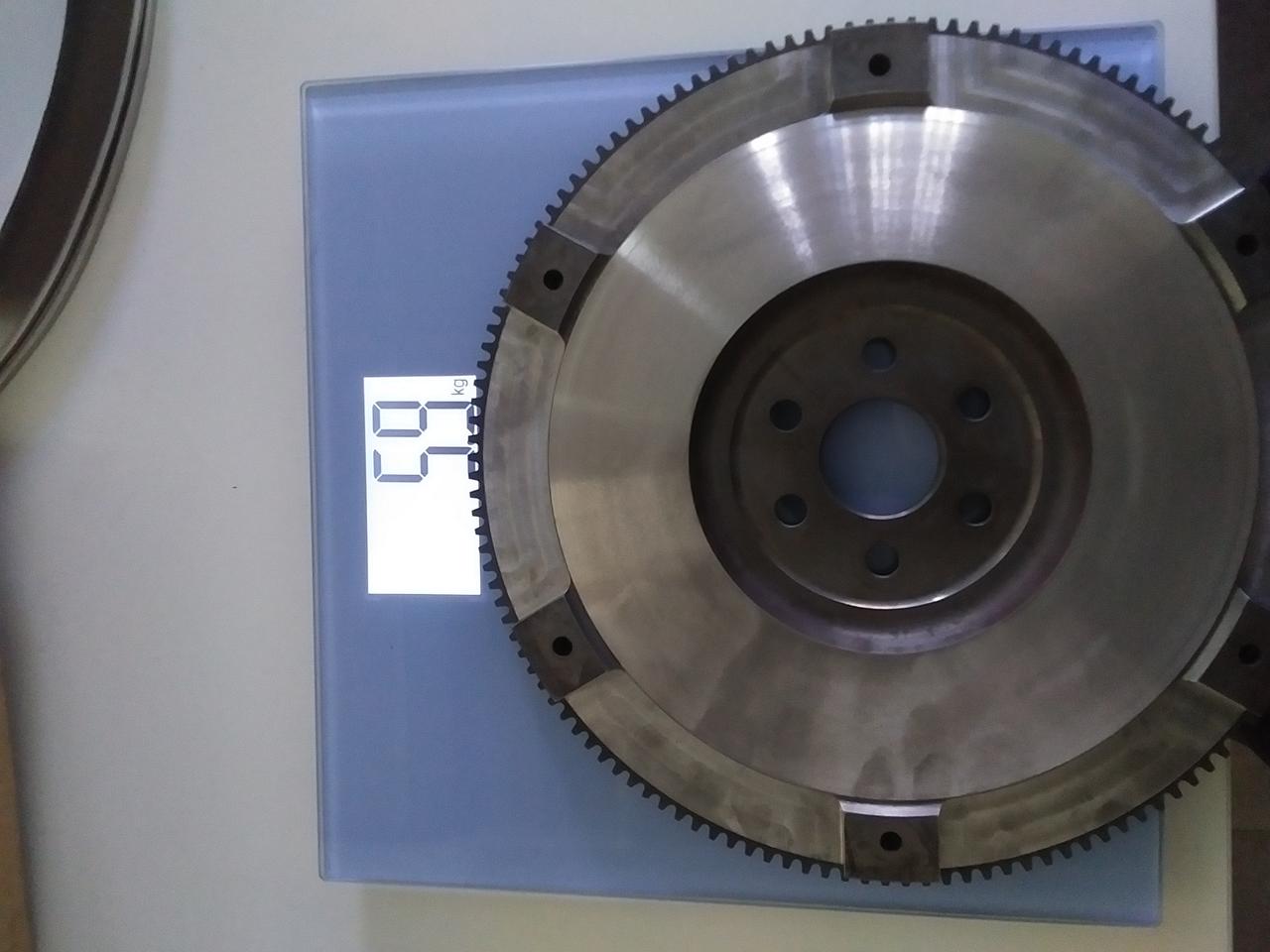

    Finalmente montaré el volante de inercia original pero aligerado, ya me lo han devuelto y este es el resultado, ha adelgazado 1 Kg.
Nombre: Volante rebajado.jpg
Visitas: 442
Tamaño: 74.9 KB
ID: 61816Clic en la imagen para ver su versión completa.
Nombre: Volante sin rebajar.jpg
Visitas: 453
Tamaño: 102.3 KB
    Ahora ya tengo la culata lista para enviar a la rectificadora a hacer asientos y rebajar y estoy liado rebajando las juntas para que coincidan con los nuevos tamaños de la culata y me he hecho unas plantillas para hacer lo mismo con el colector de admisión y el de escape, también me toca rebajar la zona de la mariposa de gases para que cuadre con la de Omega.

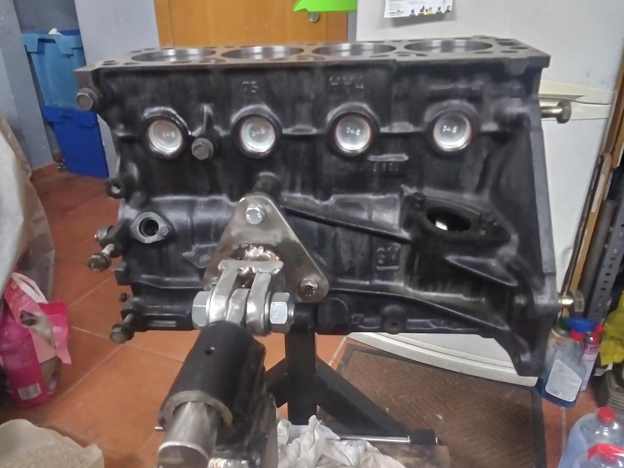

    Puse también los nuevos tapones del bloque, la verdad que no encontraba el tamaño y midiendo los viejos me daba 34,2-34,3 y compre los de 34,5 y entraron bastante bien, una vez bien centrados entraron bien.
Nombre: Tapones nuevos.jpg
Visitas: 440
Tamaño: 106.1 KB

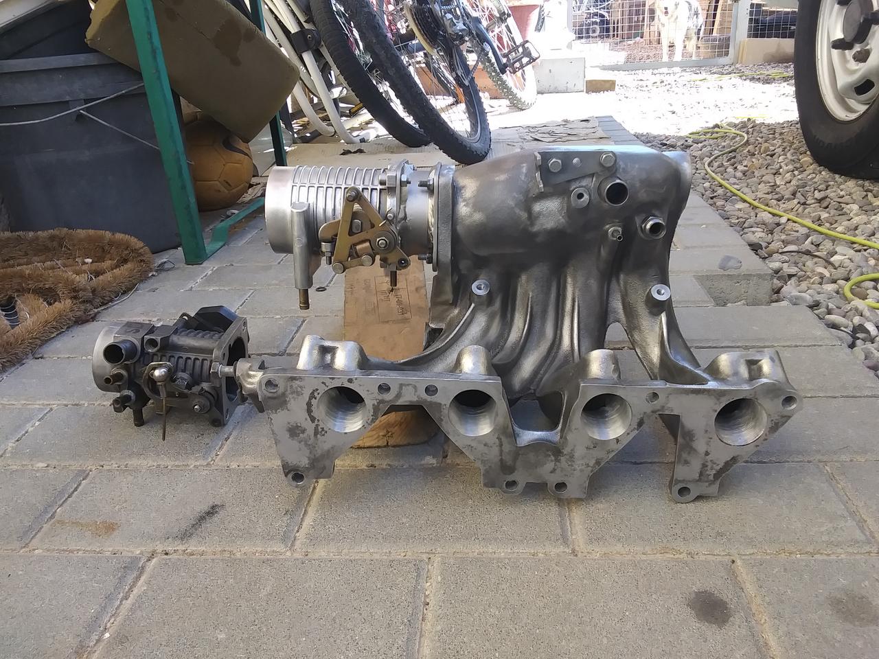

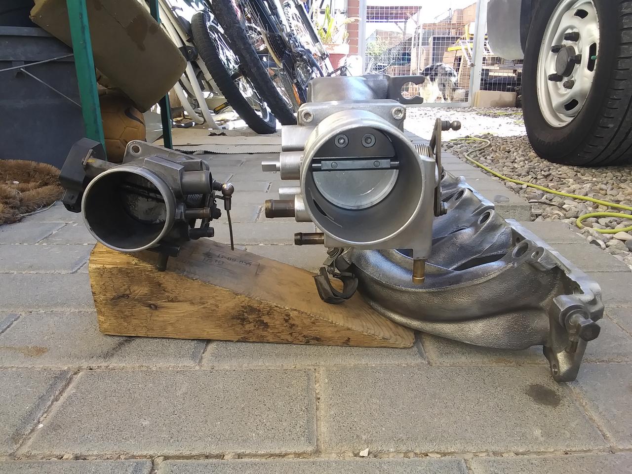

    También preparé el colector de admisión, las bocas de salida con el tamaño correcto para que coincidan con la culata, la junta y también la entrada para que cuadrara con la palomilla de Omega. Para unir la palomilla al colector he hecho una pieza intermedia, si viera que este aumento de longitud me complica la vida para conectarla al filtro de aire siempre estoy a tiempo de hacerle colisos a la palomilla, pero por poco que pueda se quedará con la pieza intermedia. La diferencia de tamaño es muy considerable, como bien sabéis....
Nombre: Palomilla 1.jpg
Visitas: 464
Tamaño: 228.5 KB
ID: 61847Clic en la imagen para ver su versión completa.
Nombre: Palomilla 2.jpg
Visitas: 438
Tamaño: 246.6 KB

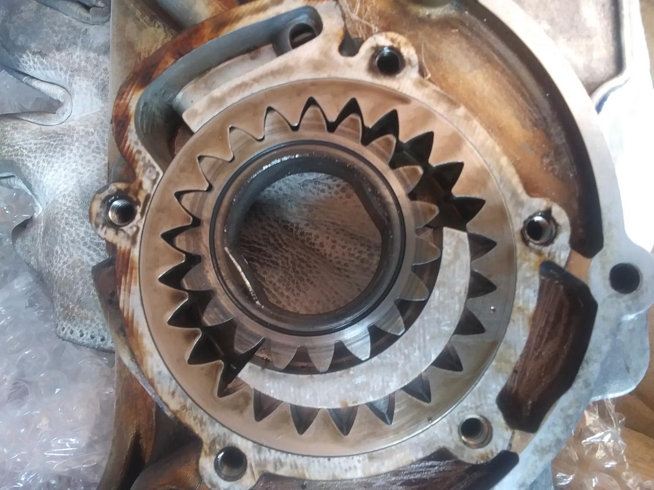

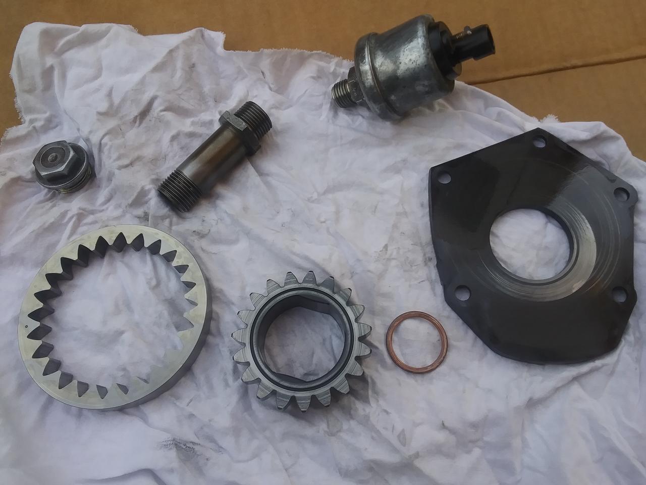

    Y también desarmé la bomba de aceite, mi primera intención era montar una nueva, y al ver las rayas que hay en los piñones, en la tapa de hierro y en la parte interior de la carcasa de aluminio casi seguro que la cambio, a lo mejor ésta funcionaría de PM, pero ante la duda...
