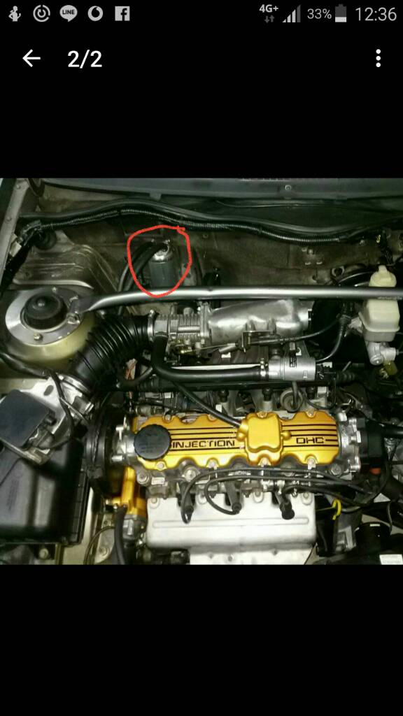

    Así da gusto mirar un motor...
    Por cierto, eso es un catch tank?
Nombre: Screenshot_2016-11-17-12-36-46.jpg
Visitas: 616
Tamaño: 59.5 KB
    Muy buen trabajo, enhorabuena!

  6. #46
    Y la barra de torretas, no toca el colector? desde el punto de vista de las fotos da la sensación que pasa a galga.
  7. #47
    1,709
    correcto, es un catch tank que ya llevaba montado antes en el 1.8
    referente a la barra de torretas, con el 1.8 no tocaba... ahora entiendo que tampoco debería de tocar...

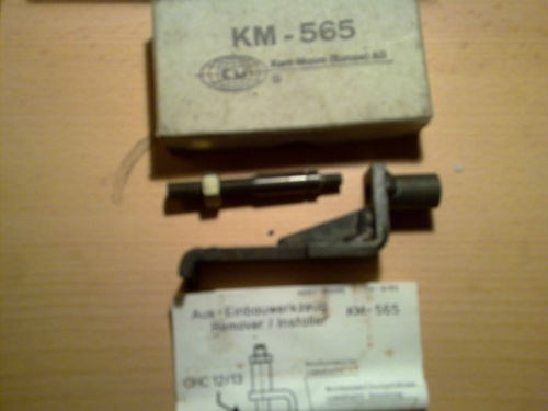

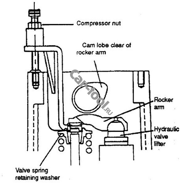

  10. #50
    Si sabeis cuál es el taqué, se pueden cambiar sin necesidad de levantar culata, nosotros nos hicimos una imitación del útil de opel, te paso una foto:
Nombre: km565noganadoebay.jpg
Visitas: 587
Tamaño: 21.4 KB
ID: 55039Clic en la imagen para ver su versión completa.
Nombre: CT-1385_copy.jpg
Visitas: 584
Tamaño: 65.2 KB
    Por ebay los venden y sino, con tiempo y calma, lo podeis hacer, si todavía tienes el motor viejo, es un buen campo de batalla.
