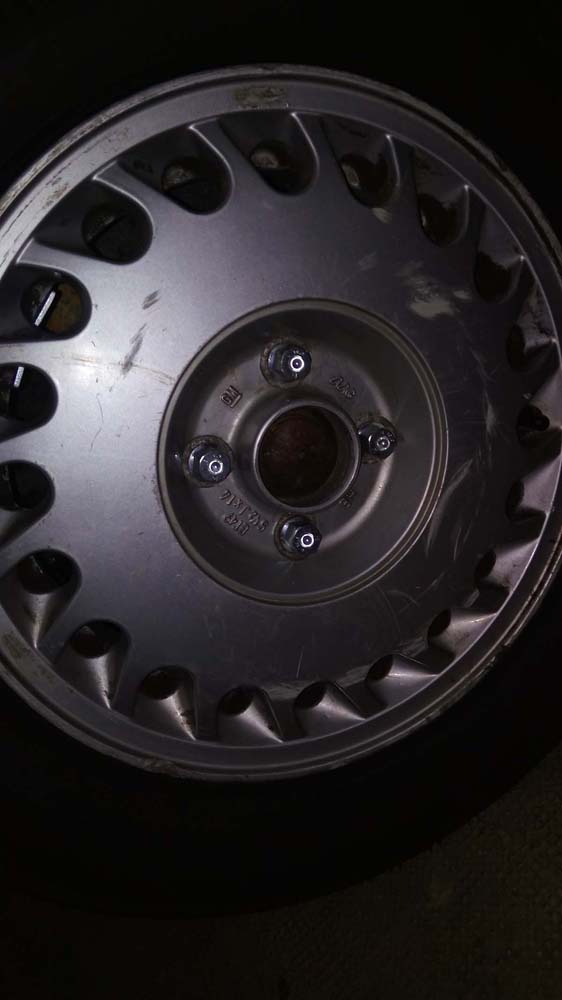

    Ya con los neumaticos nuevos va cojiendo forma poco a poco. Os dejo unas fotillos

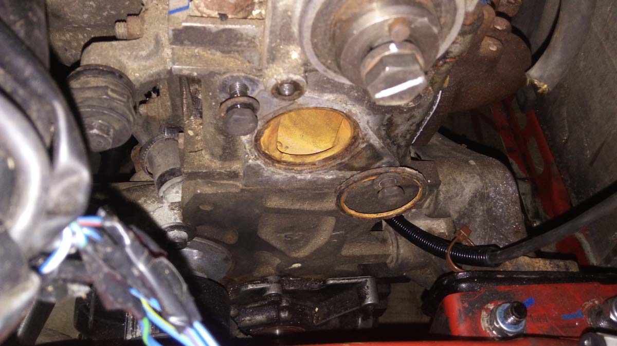

    Ya me llego un pedido que hice de oscaro y faltaron algunas piezas y alguna vino equivocada, como de costumbre, y tambien ha habido problemas para devolver las piezas equivocadas y me han cobrado dos veces los 9 euros de la devolucion, nada nuevo en oscaro. Personalmente, la ultima vez que les pido algo. Los tornillos de rueda traseros eran de kadett con cabeza de 19 y estaban roñados y faltaba alguno, asique le puse todos los de atras nuevos con cabeza de 17. El termostato tenia pinta de ser muy viejo, y pedi uno nuevo con el sensor de temperatura. Al soltar el termostato un tornillo se rompio, a ver como lo saco aora. El termostato viejo estaba vaciado y lleno de telarañas jejeje

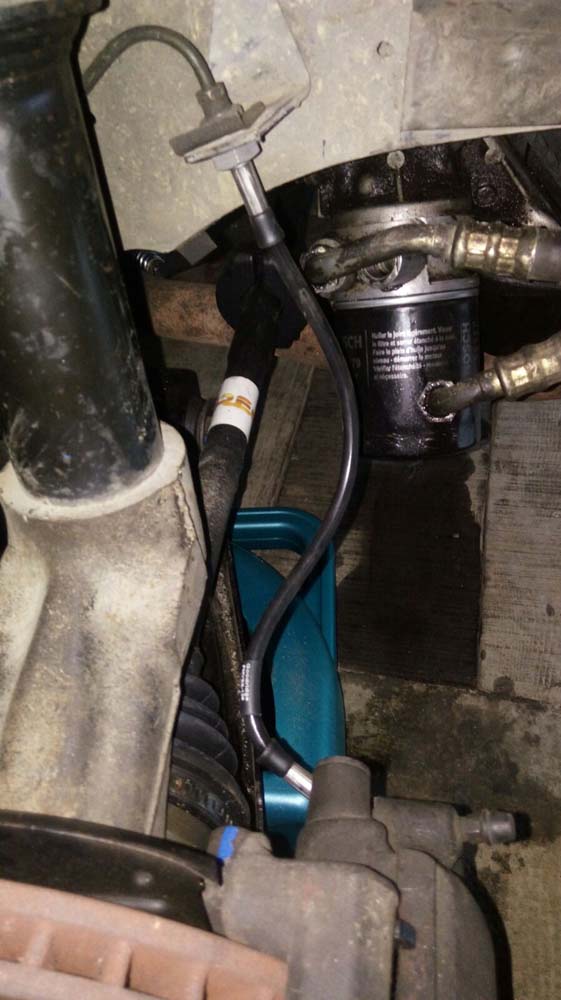

    bueno seguimos con el hierro. Ya le puse carter del grupo, valvulina y escape con todas las juntas y gomas nuevas. El varillaje del cambio lo ajustamos bien y ya entran todas las marchas. Ya esta puesta tambien la pegatina del clubkadettspain jejeje. El tornillo lo intentamos sacar soldando una tuerca y tambien con el taladro pero nos cargamos el agujero y ahora toca soltar la distribucion de nuevo. Tambien han llegado los latiguillos; ya va cojiendo forma poco a poco pero todavia le queda trabajo.

    Los latiguillos ya estan puestos. He soltado la distribucion y he desmontado la pieza donde se ata el termostato.
