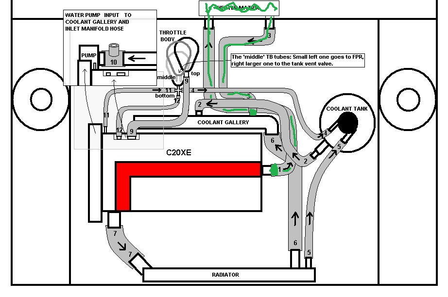

    También tengo pensado poner un interruptor al electro ventilador con indicador con led de on/off para quedarme mas tranquilo con las subidas de temperatura y estoy pensando en quitar la calefacción para ganar hueco por la zona del cambio ya que esta todo demasiado apretado ( no uso nunca la calefacción y aire, este ultimo ya lo quite hace tiempo por tema de que estaba destrozado) y así ganar algo de comodidad y que no haya tantas cosas rozando por ai y quede lo mas recogido posible.
    Supongo que alguno lo llevareis hecho y me pueda comentar algún punto que deba saber para hacerlo que me sea de ayuda jejeee
