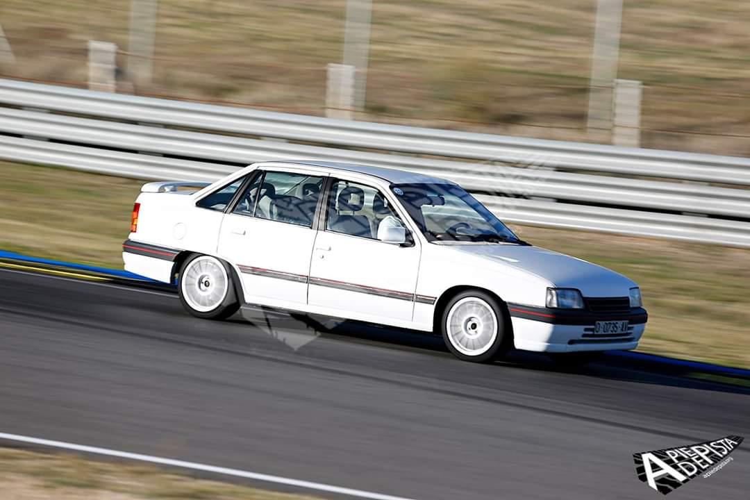

    Bueno, hace un montón que no actualizo por aquí, y la verdad que poco más hay que decir,
    No le he hecho nada interesante al Kadett, mantenimientos, paseos familiares, alguna tanda de clásicos y poco más.
    Estas fotos son de octubre, yo creo que la única vez que lo he sacado este año (quitando la ITV), el coche va fenomenal, y tuve un "pique" muy bonito con otro amigo en el Jarama que iba con un 205 GTI.
    Ahora estoy a ver si soluciono para quitar el filtro cónico que llevo, he librado la ITV con él puesto, pero ya cada vez es más difícil, así que voy a ver si lo quito de una vez por todas. Cuando lo quite ya explicaré el invento.
