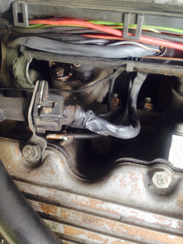

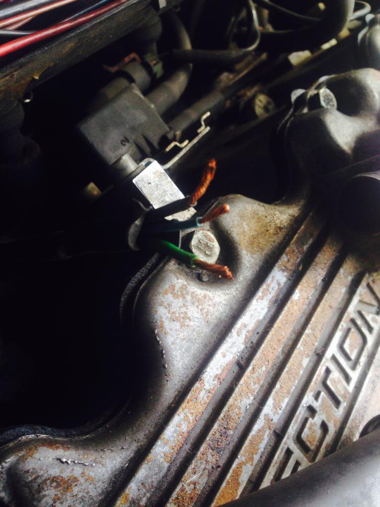

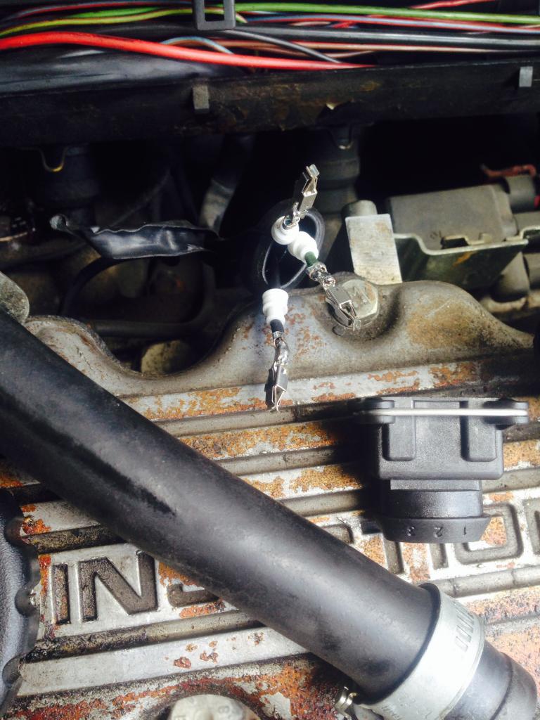

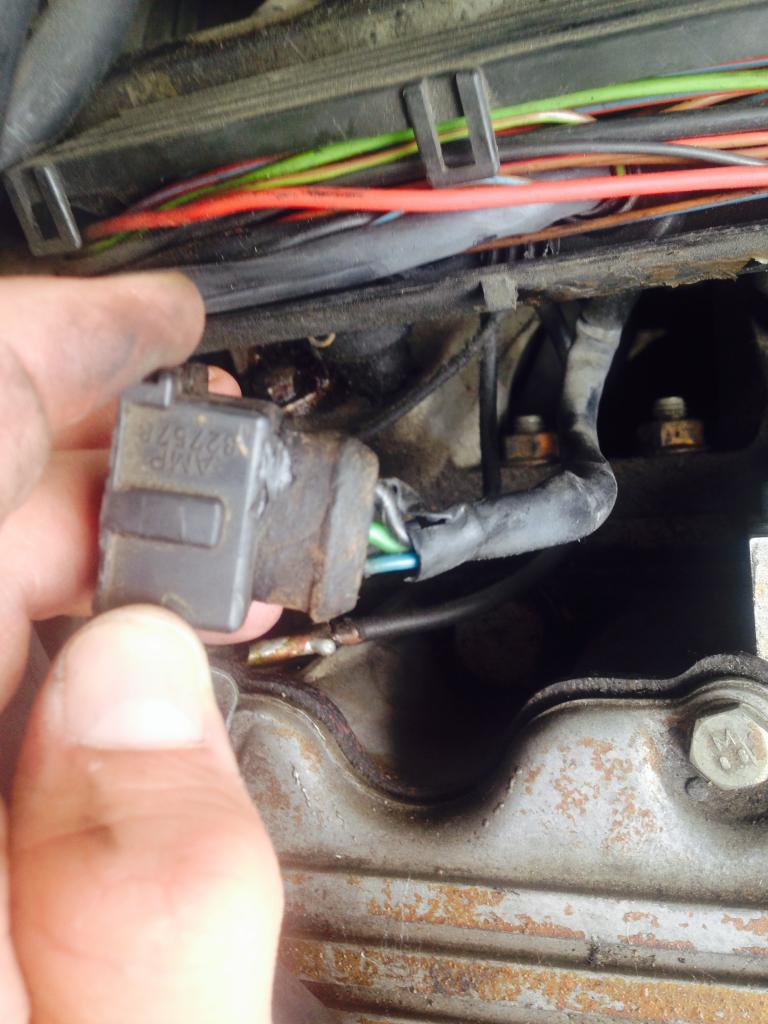

    Bueno, esta semana ya recibi el conector nuevo y esta mañana lo he sustituido,la verdad que de apariencia ha dado un cambio bastante bueno. Desconecte la batería y volví a hacer la auto diagnosis y esta vez el resultado fue 12-31-12 la realice dos veces, también es verdad que no he movido el coche asi que esta tarde lo mismo se me vuelve a encender la dichosa lucecita. Al arrancar volví a notar la interrupción en el arranque y me he dado cuenta de que el coche me pierde un poco de gasolina por el manguito que entra a la rampa. Os dejo unas fotillos de como estaba el conector

    Ese autodiagnostico es el que tiene que dar cualquier coche en parado, el 31 es normal. Pruebalo con ese conector nuevo y nos cuentas.
    Y ya que estas un revisa todos los conectores, no vaya a ser que tengas alguno más sulfatado.
