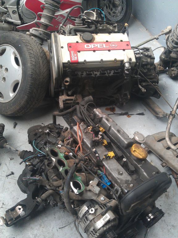

    Compré un calibra 2.0 16v del 92 dado de baja por 500€, con documentación y entero. El motor tenía buena pinta, pero no pudimos arrancarlo por un problema en el clausor (no llegaba +12v a llave). Total, que tengo el coche, tengo sitio, tengo tiempo y ganas me sobran! Así que me lío la manta la cabeza y me tiro al demontaje del calibra.

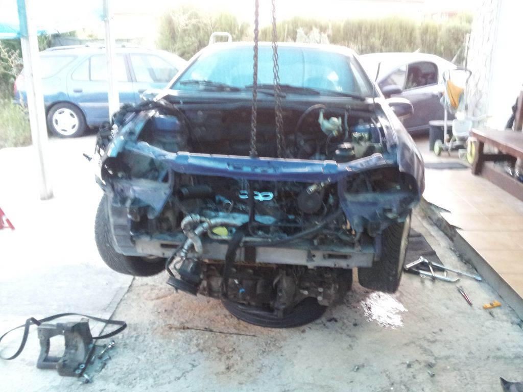

    A la semana fué el turno del Tigra:

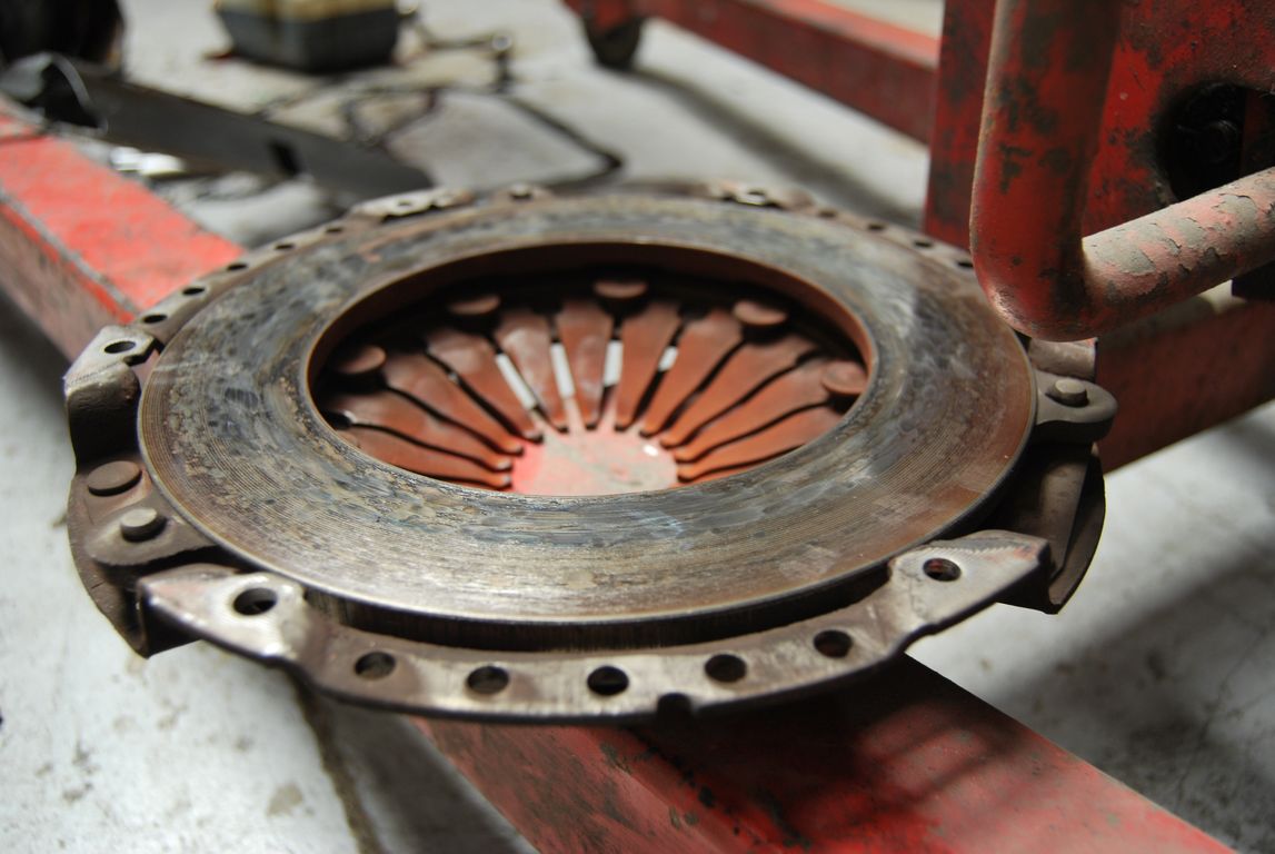

    Preparé el motor como buenamente pude, con los medios y tiempo del que disponía. Juego de juntas, retenes de la caja, embrague nuevo, tapones de carter....

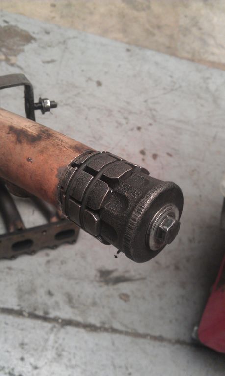

    Primeros problemas:
    -Palieres y homocinéticas sensiblemente diferentes en grosor y número de estrías
    -Polea Poli-v en mi bomba de dirección, polea trapezoidal en el c20xe
    -Hay que adaptar el colector al resto de escape del coche
    -El reenvío del cuenta kms es mecánico y el del coche mediante sensor inductivo. Adiós al Cuenta Kms (hasta el día de hoy)
    -La instalación eléctrica es un percal importante........ :S
    -Adiós al aire acondicionado: el compresor no cabe
