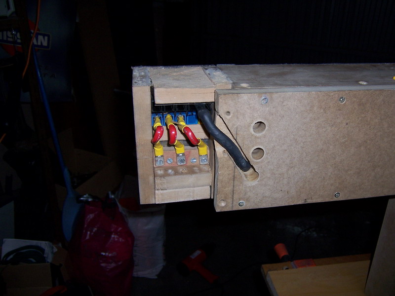

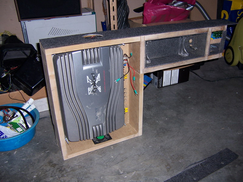

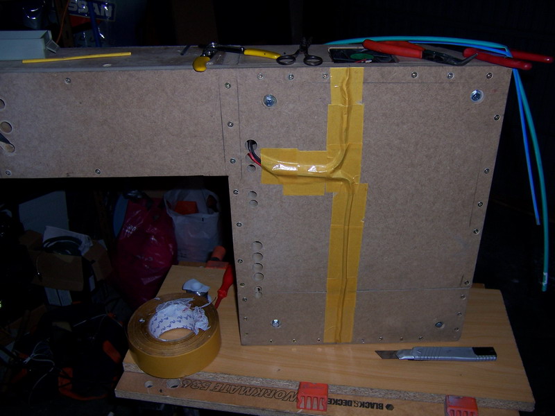

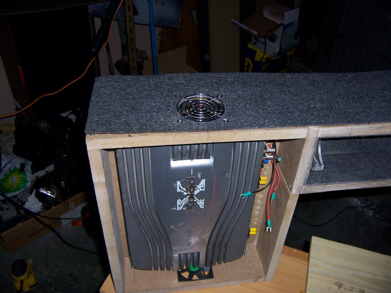

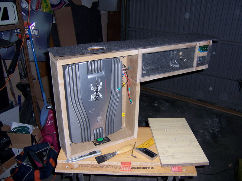

    Hoy aprovechando que mi padre se fue al monte con el Astra y tenía el garaje para mí solo le he echado un ratillo más al bastidor.
    He montado la alimentación de los ventiladores a falta de poner un relé que los encienda y apague con el remote, he soldado cables más largos y enfundado en termoretractil, además de ponerle fastones.
    Luego he tapado con cinta bestia ese cableado (lo suyo habría sido fresar el hueco, pero no tengo fresadora) y llevarlos a su sitio.
    También le he hecho los dos agujeros enormes donde está el condensador para pasar el positivo de línea y el negativo a chásis.
    He dejado el vaciado que hice en el dm perfecto para que pase el cable gordo del distribuidor hacia el condensador y he encintado con esa cinta bestia para que no se mueva de ahi.
    Y he comenzado a tapizar, haciando con la corona el agujero a la medida del ventilador.
    Aquí ya pegándose la primera pieza de moqueta (de maletero de kadett):
