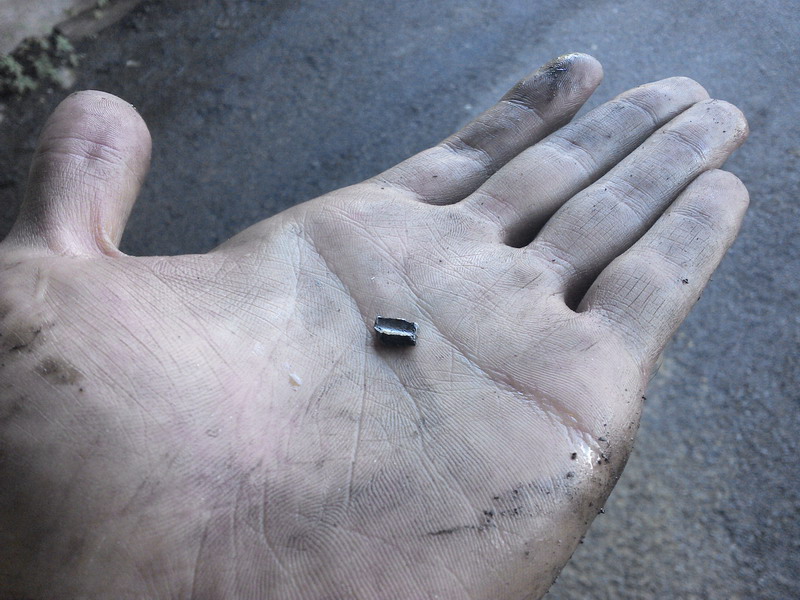

    El motor ya está en tierra. Fue bonito mientras duró
Nombre: CameraZOOM-20130921204726609.jpg
Visitas: 918
Tamaño: 146.5 KB
    Aproveché a levantar culata para ver lo que había, y el destrozo resultó ser mayor de lo que pensaba y parecía haber visto con el endoscopio. Había mogollón de metal roto incrustado en pistón y culata, algo se había tragado.
Nombre: CameraZOOM-20130921175442616.jpg
Visitas: 906
Tamaño: 275.7 KB
Nombre: CameraZOOM-20130921174915573.jpg
Visitas: 959
Tamaño: 184.7 KB
    Esto apareció clavado en el pistón, estaba claro que había sido una guía de válvula desprendida.
Nombre: CameraZOOM-20130921175219004.jpg
Visitas: 928
Tamaño: 157.3 KB
    La culata al quitarle toda la metralla quedó así. A primera vista está para tirar, tengo que comprobar si de verdad un asiento está estropeado. Sino habrá que pensar a ver qué hago con ella. Me fastidia que los conductos estén medianamente trabajados y que tenga hecho el bypass del aceite. Las dos cosas llevan bastante tiempo.
Nombre: CameraZOOM-20130921190118742.jpg
Visitas: 950
Tamaño: 151.9 KB
    Saludetes.

    En la foto del pistón me da la sensación de que en algún momento las válvulas (de escape) tocaron con el pistón... ¿No dejarías un cruce/avance/retardo tan excesivo que pudieron tocar levemente con el pistón?
    Porque que se rompa una guía de válvula "a lo loco" no es nada nada común, sin embargo sí tocaron (levemente), la palanca que ejerce la válvula si hace que se rompa una guía con facilidad.
    Es sólo una posible teoría...a lo jaime jajaja
  7. #457
    Sí que tocaron levemente, pero fue días antes y al ralentí hasta que lo paré.
    El caso es que retrasé árboles y girando a mano no pegaba, pero al darle al arranque... claclacla. Pero eso fueron las de escape, y la guía rota es de admisión.

    Me parece una buena teoría, si las guías están dañadas no tiene por qué romper al momento, puede que hayan pasado unos días.
    Yo marcaría la posición esa en la que tocaron como posición "de aquí no pases" jaja

    Yo tal cual veo la culata, me planteaba salvarla, quizás en foto no se aprecia tanto, pero creo que igual sí es salvable.
    En un futuro me planteo la posibilidad de montar sin junta la culata (solo presentada, o con algún papel o plástico intermedio para no dañarla y sin muelles de válvula para poder desplazarla hasta hacerla tocar suavemente con el bloque. Con eso y un comparador, más o menos puedes saber la alzada máxima que puedes asumir hasta tocar, sin necesidad de jugártela arrancando.
