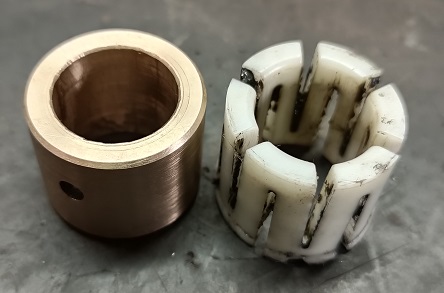

    Bueno seguimos con las labores de mantenimiento/puesta al dia/reparación de la comboneta. En este caso, aprovechando que me detectaron en ITV una holgura en una rótula de dirección, me decidí a atajar un ruido que ya tenía de hace tiempo de dentro de la cremallera,y es que llevan un casquillo de plástico en el lado copiloto que con el tiempo se desgasta y provoca algo de holgura con el consiguiente ruido bastante molesto, así que tocó sacar cremallera.

    Finalmente como me urgía y no encontré un casquillo barato (los que encontré en alguna web entre pitos y flautas se iban a casi 90€ por un casquillo de plástico, que es lo que cuesta una cremallera nueva!!) pues lo fabriqué en bronce para que la reparación tuviera sentido economicamente, aquí el casquillo casero vs el viejo

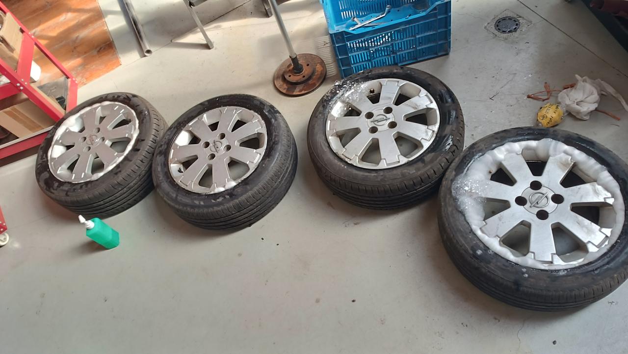

    Por cierto que se me olvidaba. Le puse el otro dia unas llantas de aluminio originales de 15" de corsa C gsi/meriva aprovechando que las 14 originales ya estaban en los testigos. Me costó encontrar uno de los modelos que buscaba (solo buscaba un par o tres modelos concretos de llantas originales opel) que ya tuvieran neumaticos en buen uso y que los mismos fueran equivalentes en medida e indices a lo que demandaba la ficha. Al final tuve que ir abuscarlas en un viaje relampago a la coruña y al llegar a casa todas perdian aire como descosidas, demasiados años deshinchadas les pasó factura, ahi con un poco de jabón la fiesta de la espuma que montaron en un momento

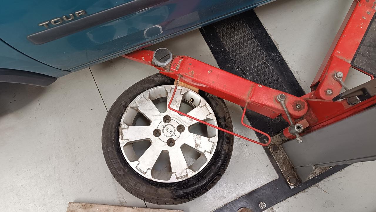

    Como no tengo máquina de ruedas use el elevador para destalonarlas solo del lado exterior que es por donde perdian, limpieza del flanco, un poco de jabon liquido y para dentro: solucionado.

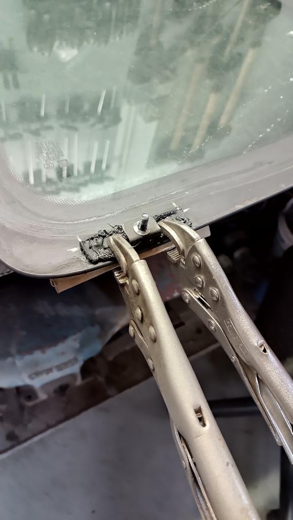

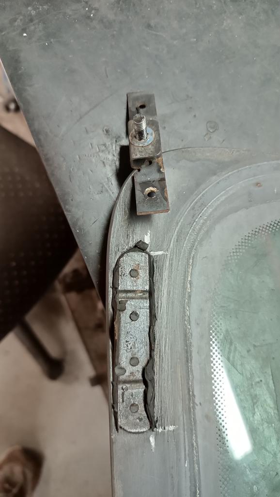

    Empezó a silbar una ventana abatible de una puerta trasera por la autopista, una de las "bisagras" se había despegado, eso pensaba yo, porque precisamente bisagras es lo que no tiene. La ventana pivota con lo que flexa el propio soporte metálico. Igual no hubiera estado de más que le hubieran puesto unas bisagras de verdad como otros coches con ventanas abatibles, pero bueno, al final cumple la función.
    la reparación, pues volver a pegarlo y que dure otros 20 años...
