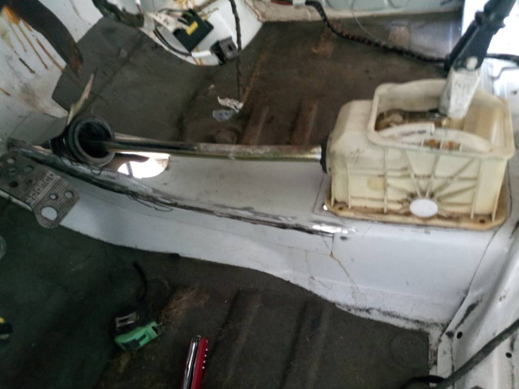

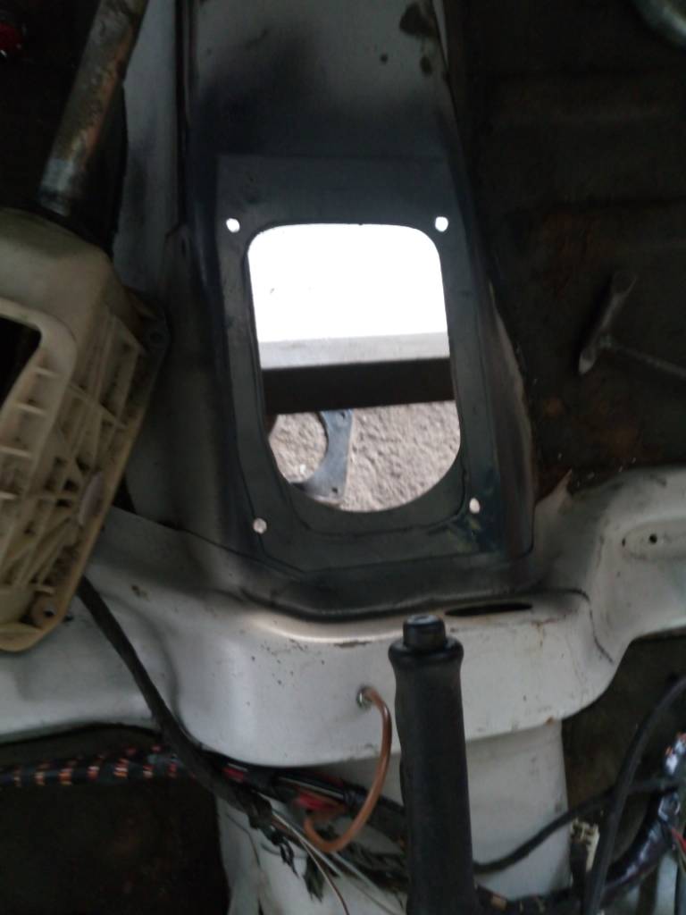

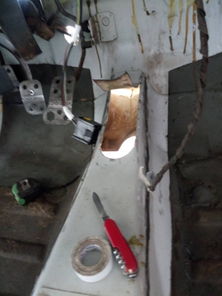

    Gracias Cicli, muy buen aporte , especifico... Lo hare tal y como presenta el croqui. Me surge una duda de antemano. Para que cambiar el soporte del cambio?
    Con respecto alas trandmisiones estoy pensando en agrandarle los mofletes, manteniendo losnpalieres completo del calibra, haciendole mas largo los trapecios y aumentado la barra de direccion... Aki va ella...(Inconveniente logica) que tal trabajarian los amortiguadores con mas inclinacion de la de serie?
    Gracias de nuevo por el aporte tecnico
    Ya le hize el hueco para el alternador
    Enviado desde mi BV6000 mediante Tapatalk
