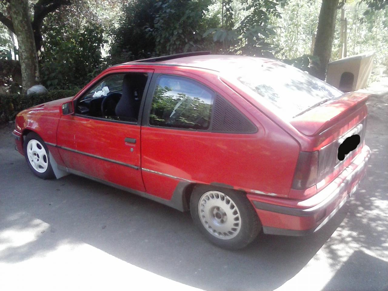

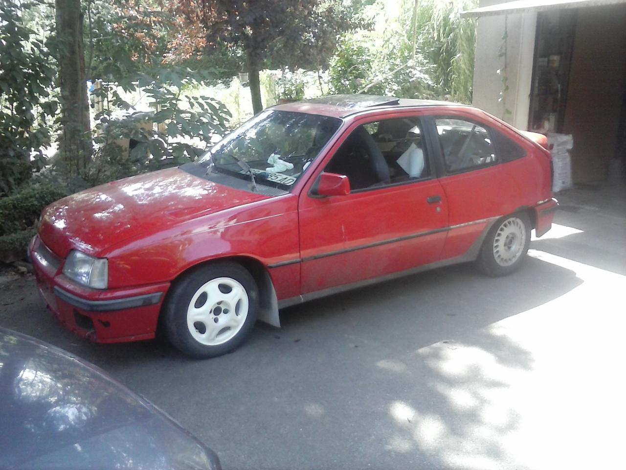

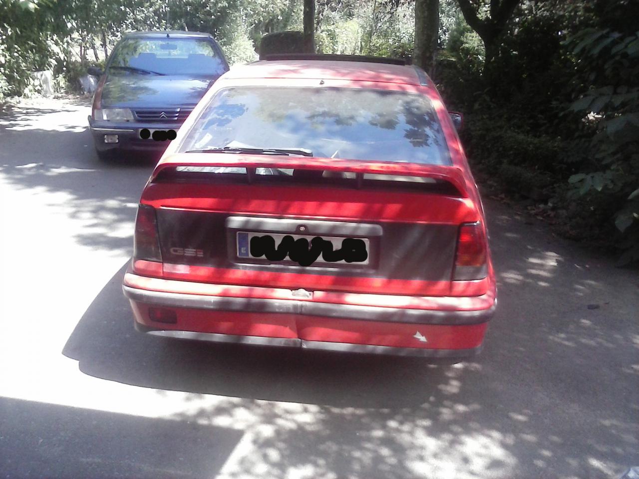

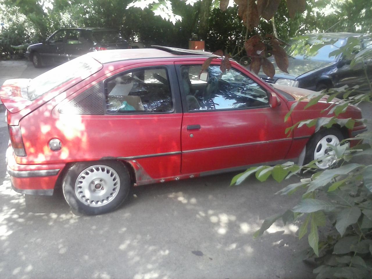

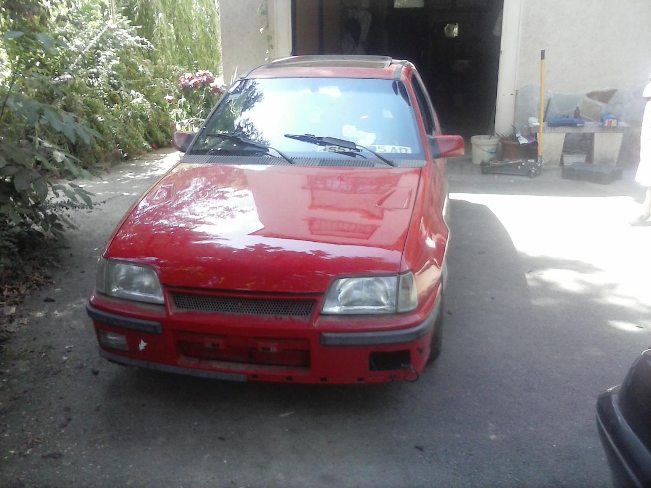

    Unas fotos del coche.
Nombre: CAM00236.jpg
Visitas: 311
Tamaño: 123.9 KB
ID: 54738Clic en la imagen para ver su versión completa.
Nombre: CAM00237.jpg
Visitas: 305
Tamaño: 103.2 KB
ID: 54739Clic en la imagen para ver su versión completa.
Nombre: CAM00239.jpg
Visitas: 336
Tamaño: 105.9 KB
ID: 54740Clic en la imagen para ver su versión completa.
Nombre: CAM00214.jpg
Visitas: 312
Tamaño: 96.7 KB
ID: 54741Clic en la imagen para ver su versión completa.
Nombre: CAM00238.jpg
Visitas: 311
Tamaño: 78.6 KB
ID: 54742Clic en la imagen para ver su versión completa.
Nombre: CAM00242.jpg
Visitas: 352
Tamaño: 91.8 KB

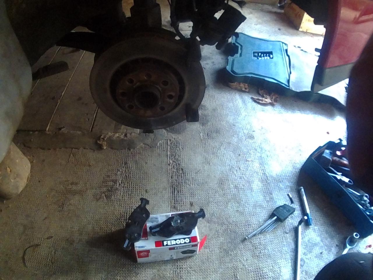

    Bueno me puse a montar las manguetas y tambien le puse las pinzas de astra con pastillas nuevas. Los latiguillos estaban muy viejos por lo que quedan pendiente de poner nuevos
Nombre: 20160810_190625.jpg
Visitas: 286
Tamaño: 149.5 KB

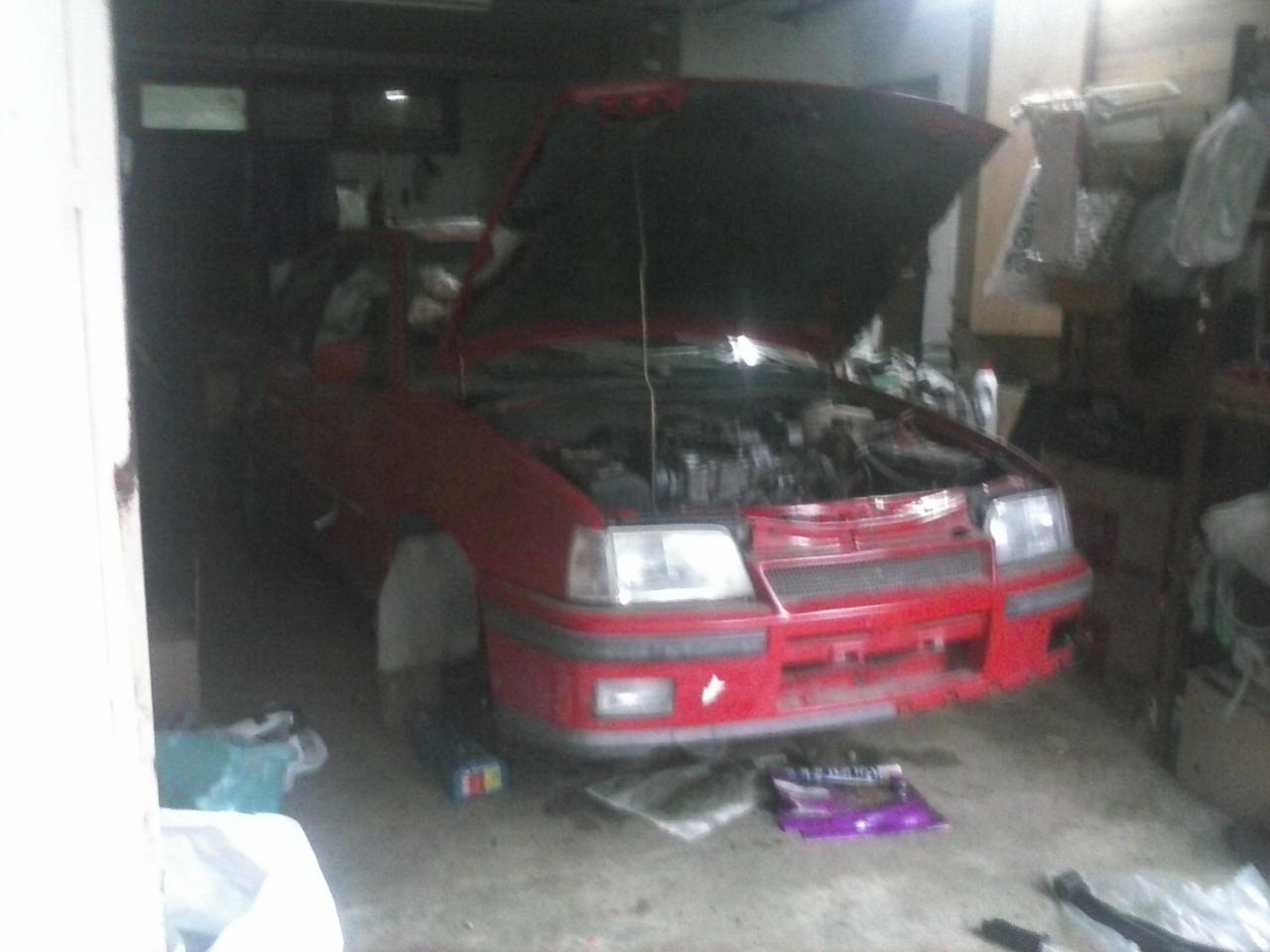

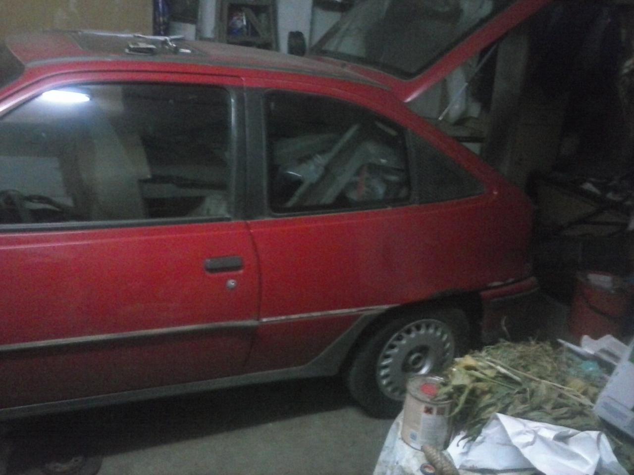

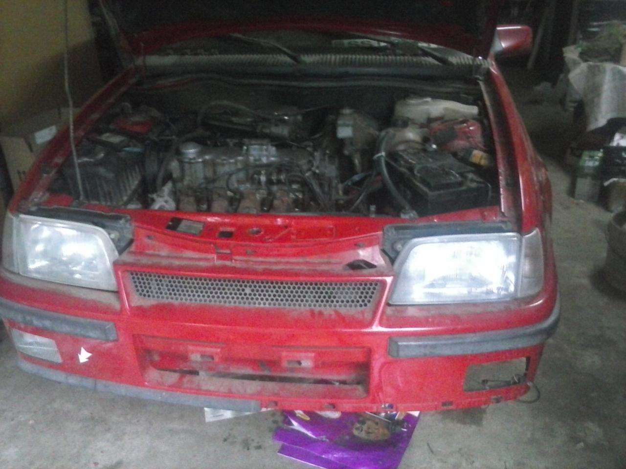

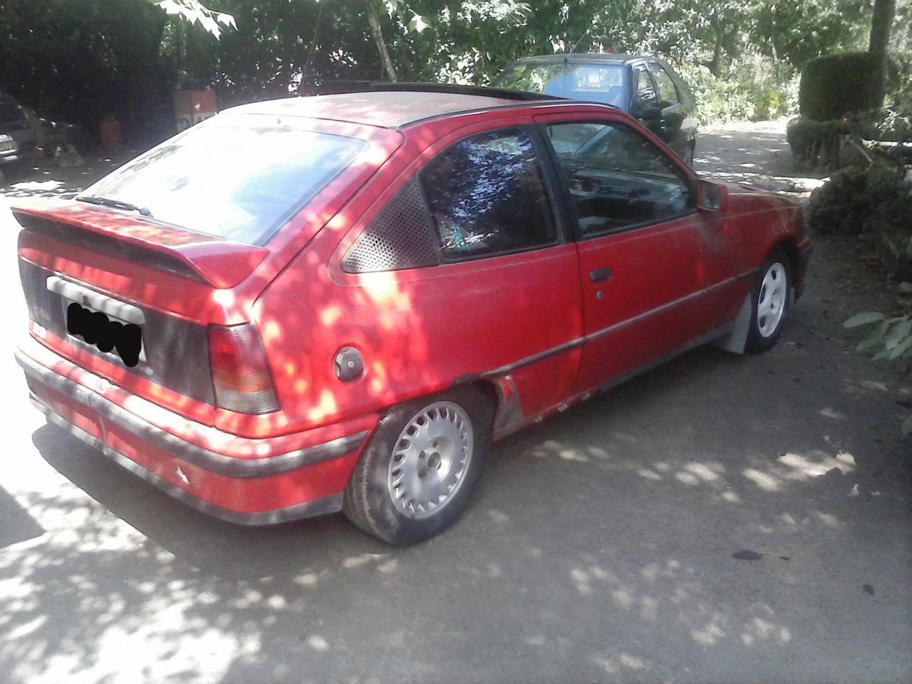

    Una vez con el coche en el suelo lo saque fuera para ordenar el garaje. Tiene un golpe pequeño en el parachoque trasero y otro en el delantero. Las aletas traseras estan un poco podridas.
Nombre: CAM002521.jpg
Visitas: 292
Tamaño: 154.5 KB
ID: 55102Clic en la imagen para ver su versión completa.
Nombre: CAM002512.jpg
Visitas: 281
Tamaño: 157.2 KB
ID: 55103Clic en la imagen para ver su versión completa.
Nombre: CAM0025034.jpg
Visitas: 288
Tamaño: 147.4 KB
ID: 55104Clic en la imagen para ver su versión completa.
Nombre: CAM00249.jpg
Visitas: 259
Tamaño: 152.3 KB
ID: 55105Clic en la imagen para ver su versión completa.
Nombre: CAM00247.jpg
Visitas: 248
Tamaño: 136.7 KB
ID: 55106Clic en la imagen para ver su versión completa.
Nombre: CAM00246.jpg
Visitas: 277
Tamaño: 152.4 KB

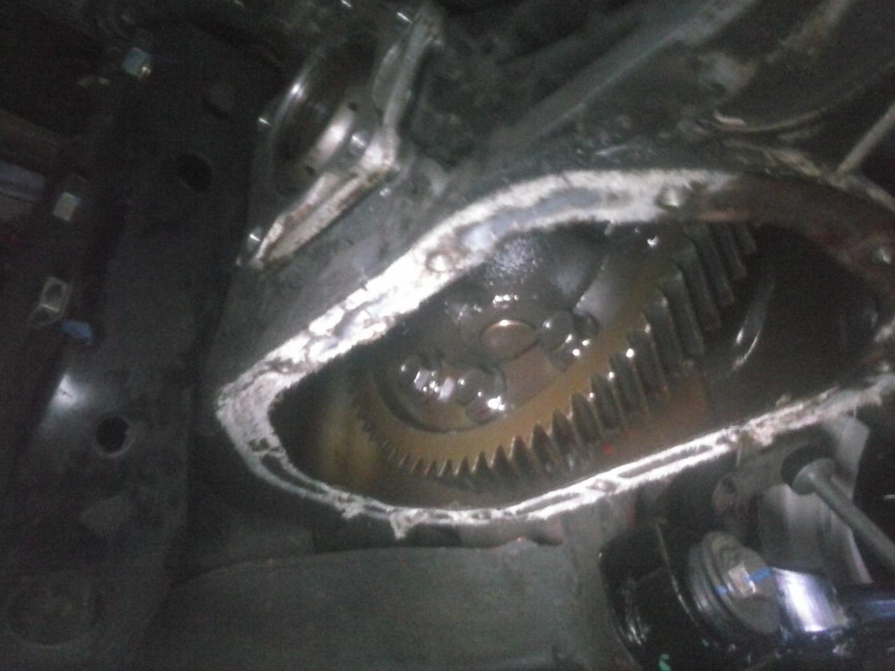

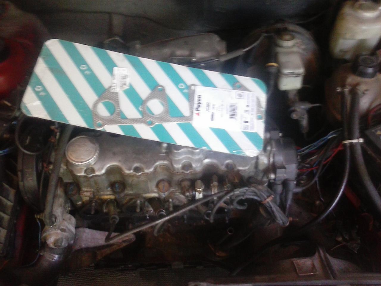

    Ya le puse la tapa del grupo donde entra el palier derecho, le quite los tornillos a una caja de astra que tenia por ai, y el grupo quedo bien ajustado. Con ayuda de un amigo le hemos puesto el palier izquierdo que tenia dos de un despiece de astra, y el dereho estaba bastante jodido asique lo he mandado a reparar. luego voy a la opel a ver si tienen la junta del carter del grupo, y si no se la hago con pasta. Cuando llege el palier tengo ke comprar valvulina; para estas cajas la que recomiendan creo que es 80w90 gl4. Tambien le he cambiado la junta del colector de escape, para montar el escape cuando acabe con la transmision.
