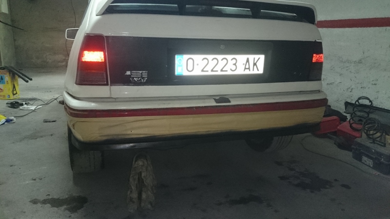

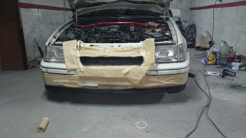

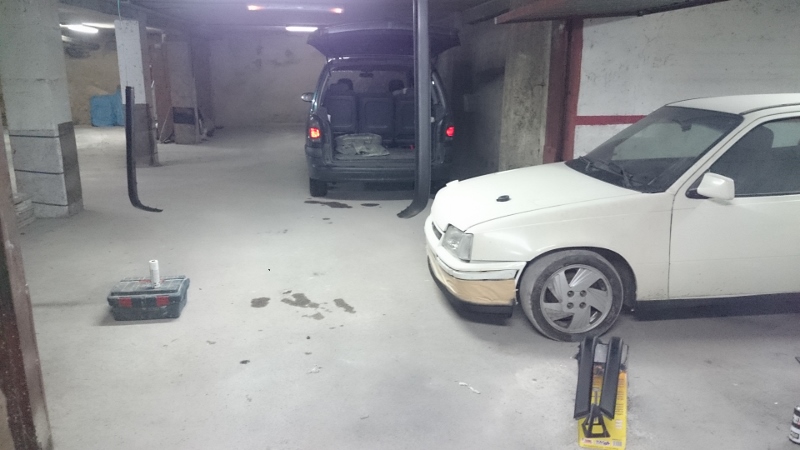

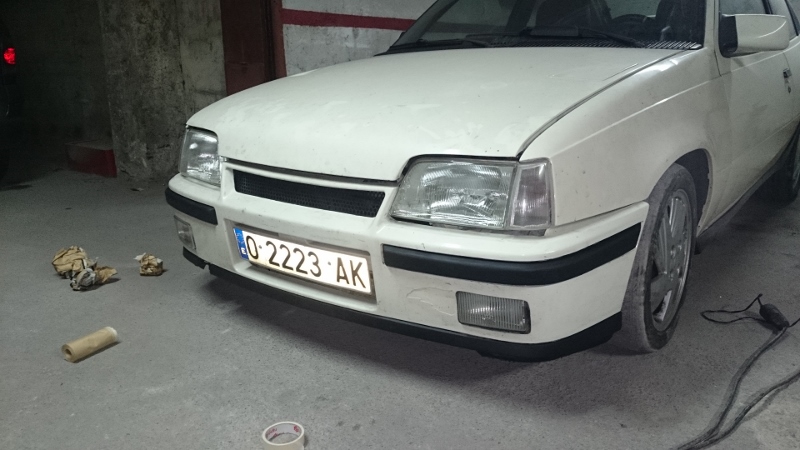

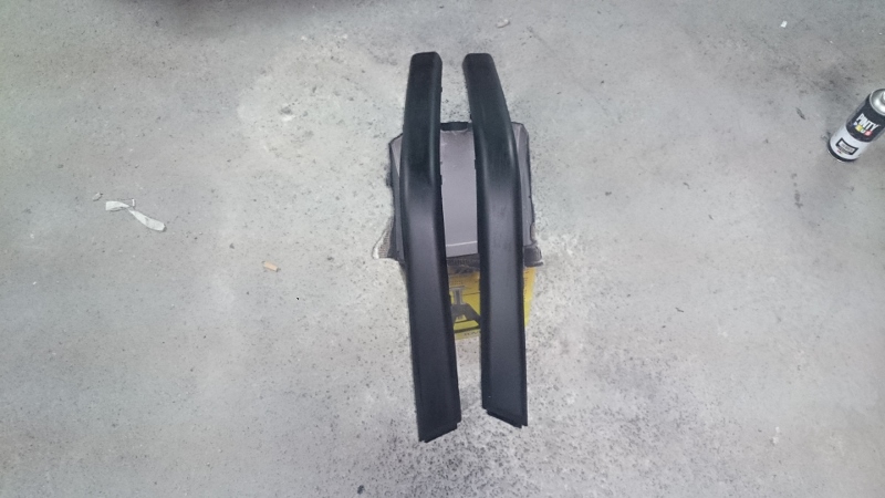

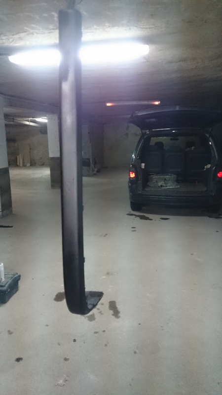

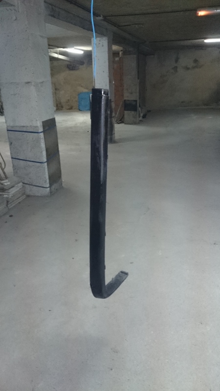

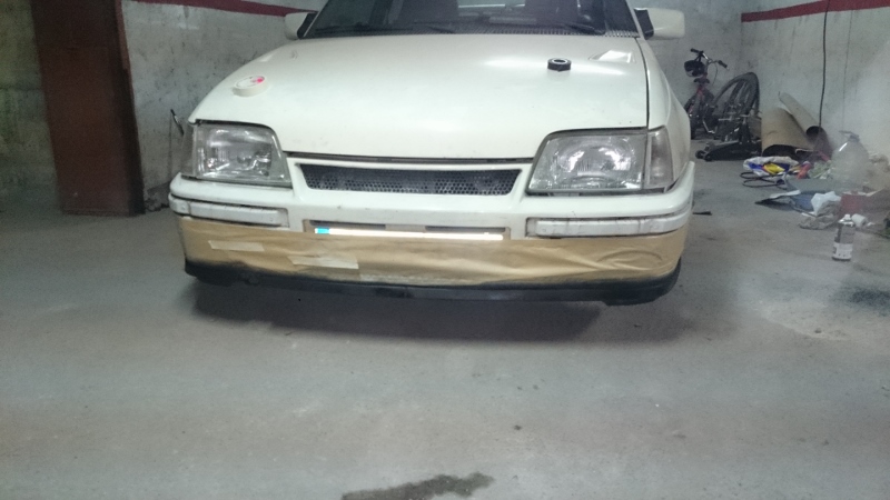

    hoy le he dedicado un poco de mi tiempo al kadett me puse con las molduras de las defensas y bueno parece que ha merecido la pena

    Mejore con la pintura de las molduras ee??

    gracias peralta la verdad que gana mucho poco a poco va pareciendo un gsi decente
