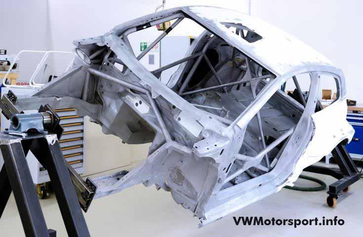

  10. #40
    3,514
    Intentad reconducir esfuerzos hacia zonas favorables (por ejemplo conectar elementos, las barras que comentaba, de soportes de motor, a torreta, y de ahí al pilar A, donde normalmente se intenta que vayan los esfuerzos provinentes del tren delantero).
    Me autocito con un ejemplo:
