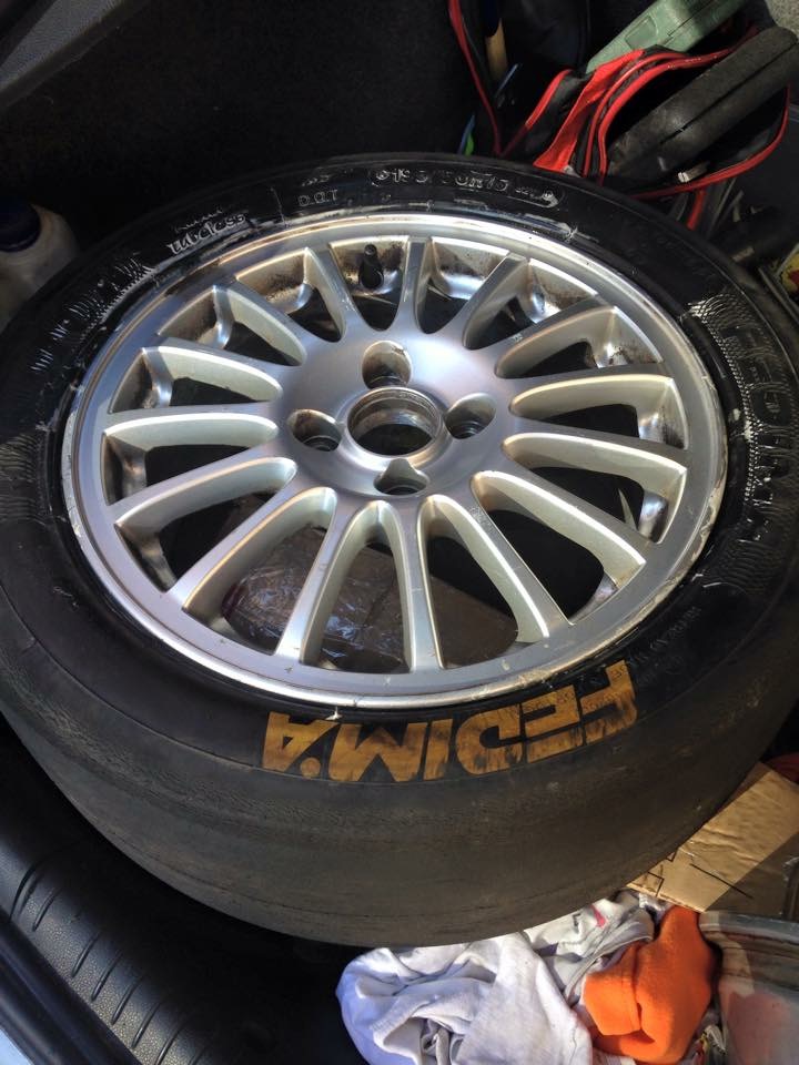

    Después de unos cuantas tandas libres, decidí ponerle unos slicks Fedima y mejore 2 segundos por vuelta. Decir que tienen un peso desorbitado estos neumáticos, y parte del beneficio que dan en agarre te lo quitan mucho en aceleración. Pero bueno la mejora es evidente.

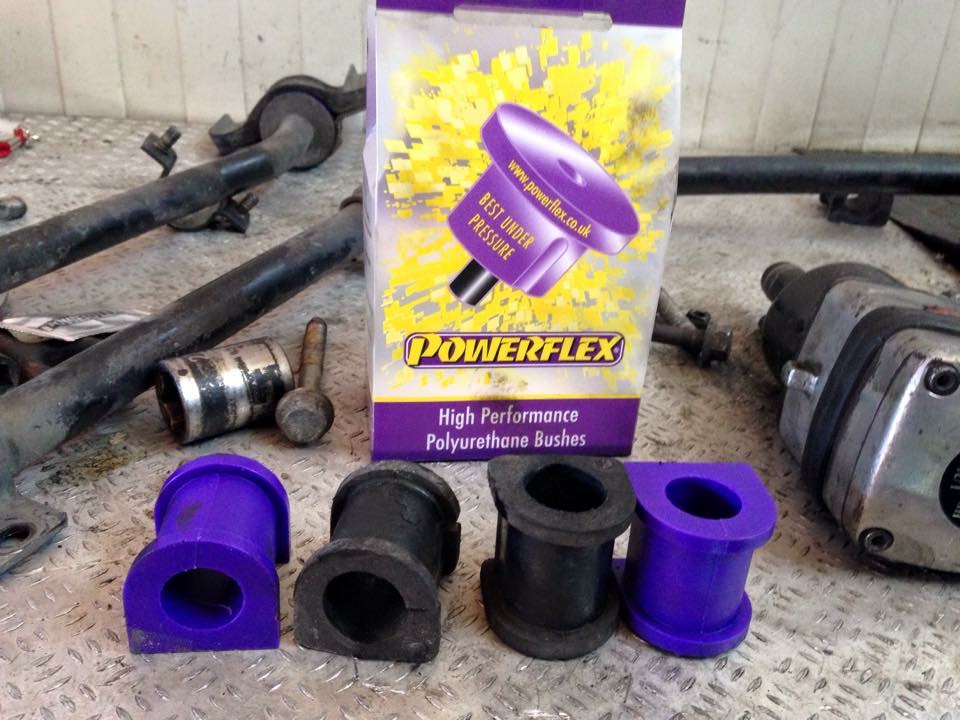

    Tambien le puse todo el kit de silentblocks powerflex... Llamarme raro pero no noto nada de nada a los de serie y he puesto todos todos tanto en el eje delantero como trasero.

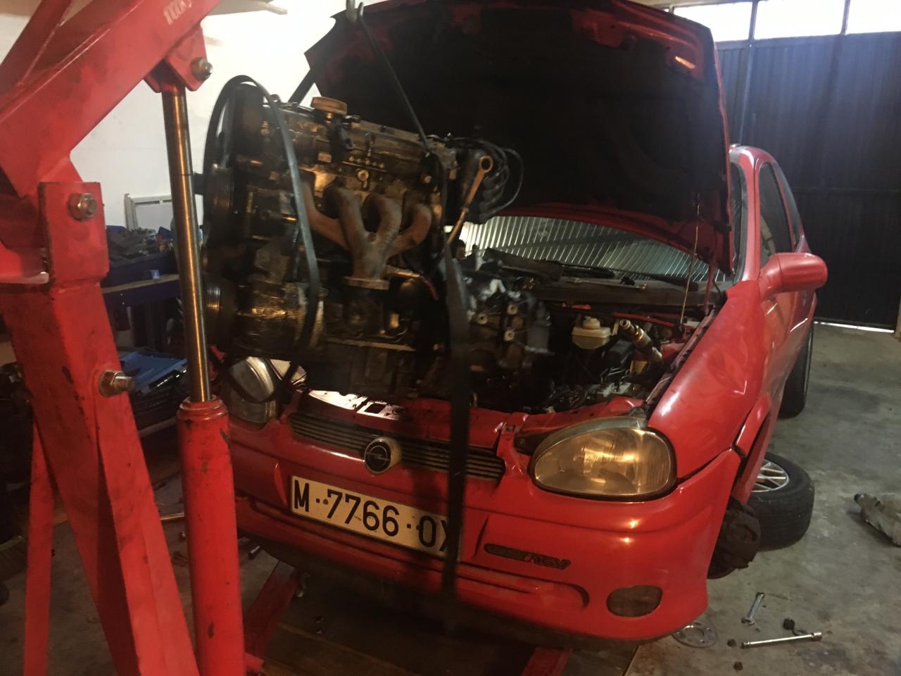

    Y bueno... después de todo el coche rompió la junta de culata y ha estado mucho tiempo en pausa. Por fin conseguí una culata de un astra G que según SBD es mejor que la de los 1.6 16v de corsa y astra f, por los puertos de admisión triangulares. Al montarlo ya me di cuenta que este motor ya a tenido una reparación de junta de culata porque no es original.
    Lo peor que despues de poner la nueva culata la bomba de aceite a dicho adios! Y otra vez se a quedado el corsita aparcado.

    Se te está rebelando la pelotilla! La verdad que la desventaja de las ruedas recauchutadas a parte de la propia construcción tienen la desventaja del peso
  5. #35
    3,512
    Eh, ojo, que la salida no está nada mal Juan! xD
    Qué tal son los flancos de las Fedima? Son muy rígidos?
    Dale duro a ese 1.6, en UK les encantan estos motores, y es que parece ser que dan mucho de sí y el margen de preparación es muy amplio.

    Está el post igual de parado que el coche... Cambie la bomba de aceite y los casquillos de biela y nada debe estar mal hasta el cigüeñal, no medi nada por él ansia y porque vi un casquillo de biela hecho papel, así que fui a lo fácil.
    Estoy esperando a que salga un nuevo corazón. Por las búsquedas que he hecho un 1.6 16v casi cuesta lo mismo en desguace que un c20xe. Tengo un mar de dudas en qué hacer en este aspecto pero en cuanto pase la cuesta de enero espero estar decidido.
