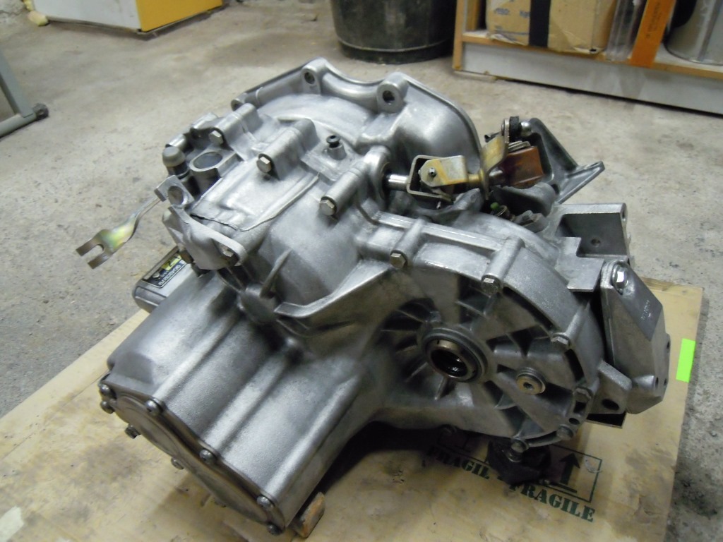

    Seguidamente me puse con la caja de cambios, una F28 con 180.000 km procedente de un calibra turbo que compramos para piezas.
    Bueno, tras casi dos años guardada, por fin le voy a dar uso.
Nombre: DSCN0599.JPG
Visitas: 2139
Tamaño: 173.0 KB
Nombre: DSCN0602.JPG
Visitas: 2459
Tamaño: 183.4 KB
    Hubo que pasarle un macho un macho de 12 mm de diámetro (si no recuerdo mal) ya que las roscas del calibra de serie son de un diámetro menor que la del astra, además hubo que recortarle unas esquinas que sobresalían, para que asentara bien el soporte del taco motor .
Nombre: 2013-12-03 17.14.49.jpg
Visitas: 1939
Tamaño: 238.5 KB

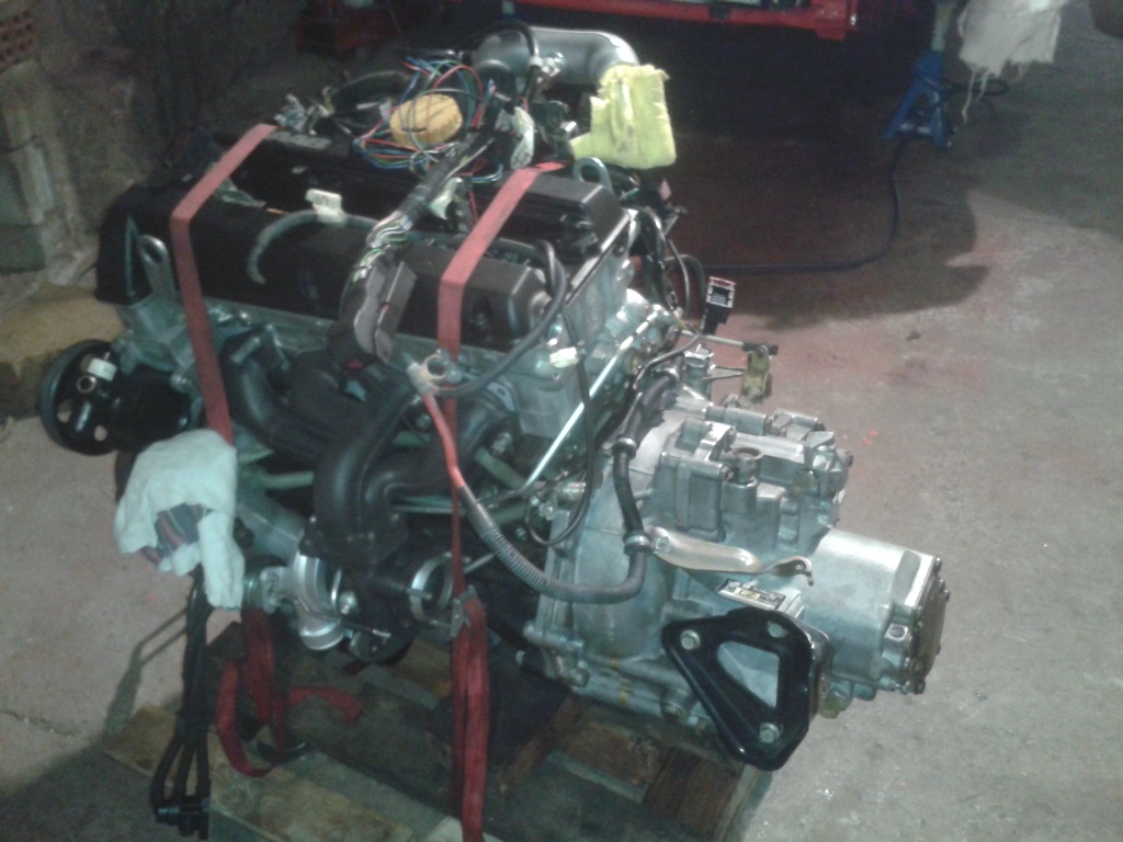

    Estando ya terminado todo el montaje de la caja de cambio, le puse el embrague de C20LET al motor y se coloqué la caja.
Nombre: 2013-11-29 13.27.20.jpg
Visitas: 1927
Tamaño: 205.5 KB
Nombre: 2013-12-07 20.10.01.jpg
Visitas: 1928
Tamaño: 199.8 KB
