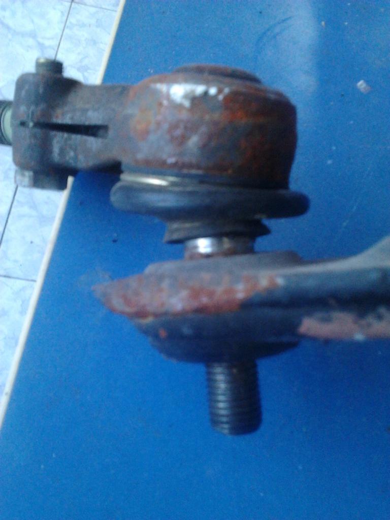

    vaya cosa mas rara ha hecho el tipo ese..
    yo entraba aqui a comentaros que ayer estuve en el desguce y hay 3 saabs con la pieza esa puesta en la cremallera..
    os dejo una foto de una mangueta mia que tengo en casa,con una rotula conica..
    esa rotula conica,se quedo encajada en la mangueta,nunca llego a bajar del todo,y la del otro lado,salio a hostias.
    en vez de hacer lo que ha hecho,podria haberle puesto una rotula simple,que entran toanto por arriba como por abajo,en vez de darle la vuelta a donde va metida la rotula,porque si,esta dado la vuelta..
Nombre: IMG_20140117_082936.jpg
Visitas: 126
Tamaño: 73.0 KB

    Cio, no puedes poner una rotula simple, que entiendo No conica, en un agujero conico, dado que tendras holgura ya que para que entre deberá ser menor del diametro menor del agujero (Si si, aunque no lo veas a ojimetro es conico)
    De echo, todos los coches llevan este sitema conico para eliminar la holgura

    si te digo la verdad no se que estuvo mal..
    esas rotulas que se quedaron pegadas,vinieron de ebay,y en la caja ponia astra f,vectra,calibra,y las manguetas eran las mias originales.
    tengo tambien rotulas de astra que coji en el desguace,que estaban nuevas,sin holguras.
    ese dia tambien coji 2 mas,que son las que llevo ahora y no son conicas,pero van bien y no tienen nada de juego.

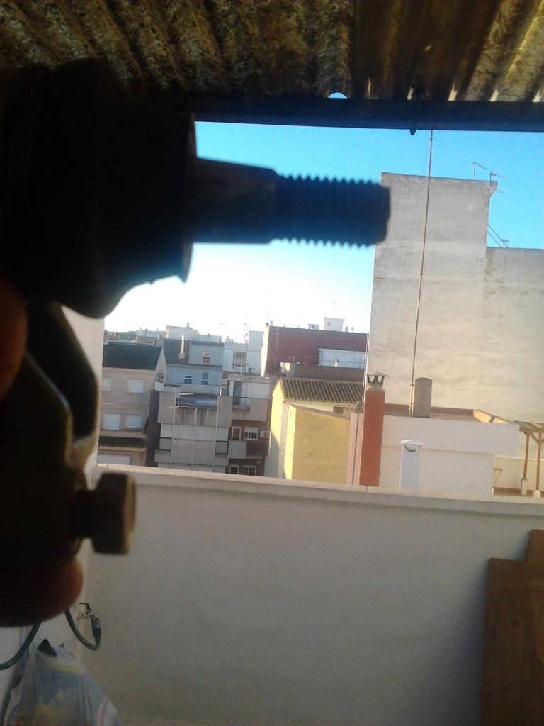

    lo unico raro es el tipo de rotula,tengo una conica encajada en una mangueta,y ahora pondre una foto de la otra mangueta con otra conica,pero diferente.
    saco la sd del portatil,hago la foto y la subo.
    la mangueta que voy a subir la foto,el burejo si es conico,la otra no lo se,porque lleva la rotula pegada y no sale ni a tiros..pero las 2 son de mi astra con buje de 33, y a la gracia de esas rotulas encajadas tuve que cojer 2 manguetas mas..
    las rotulas que llevo ahora en el astra son de un 1.6.
Nombre: IMG_20140117_090307.jpg
Visitas: 130
Tamaño: 106.0 KB
ID: 41510   Clic en la imagen para ver su versión completa.

Nombre: IMG_20140117_090248.jpg
Visitas: 127
Tamaño: 97.0 KB
