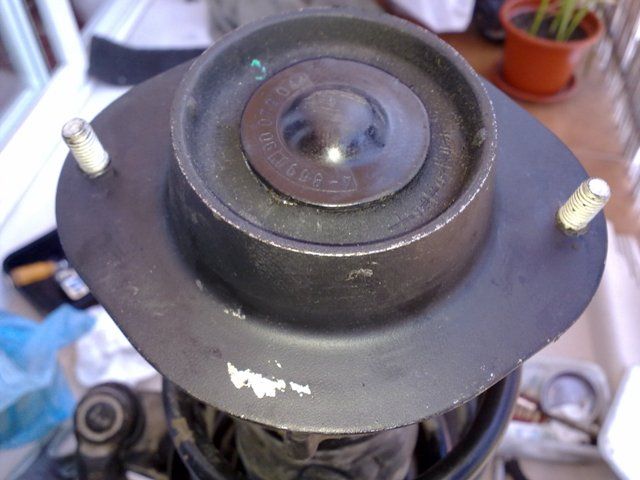

    ¡¡¡Listo de papeles!!! Ayer la rótula del trapecio y esta tarde la copela nueva y la rótula de dirección que no ha podido cargarse al extractor Draper Expert y ha terminado cediendo, menudo leñazo ha pegado, si no es por los guantes..., xDDD.

    Bueno..pata y trapecio izquierdo listos para colocar en el Kadett. El compresor de muelles ha dado por saco un poco, se le ha pasado la rosca a uno de los espárragos, pero bueno.

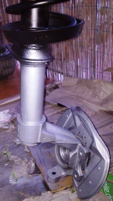

    Sí, jeje, la pata derecha en negro y la izquierda en plata. Aunque eso lo arreglo yo rápido sin desmontar ni nada.
    Lo de las chapas cubrediscos en plata en el Kadett fue una ocurrencia de hace años, de cuando llevaba las llantas AEZ de 5 brazos, y se veía todo el sistema de frenado a través de ellas.
    En esa foto la chapa está desatornillada, para que no diera mucho xsaco. Pero en mi Vectra son distintas, son más pequeñas. En el tuyo son así de grandes?
    Edito: Qué significa que vas a montar tus manguetas con amortiguador y todo?? no me entero, jejj.
Nombre: ChapaVectra.jpg
Visitas: 525
Tamaño: 29.5 KB
    Más o menos se ve la posición de la chapa...esa pata es del Vectra.

    Con el disco puesto en el buje sabrás enseguida que chapa va en cada lado y su postura. Me parece recordar que si la pones al revés el disco no la deja que sea atornillada.
