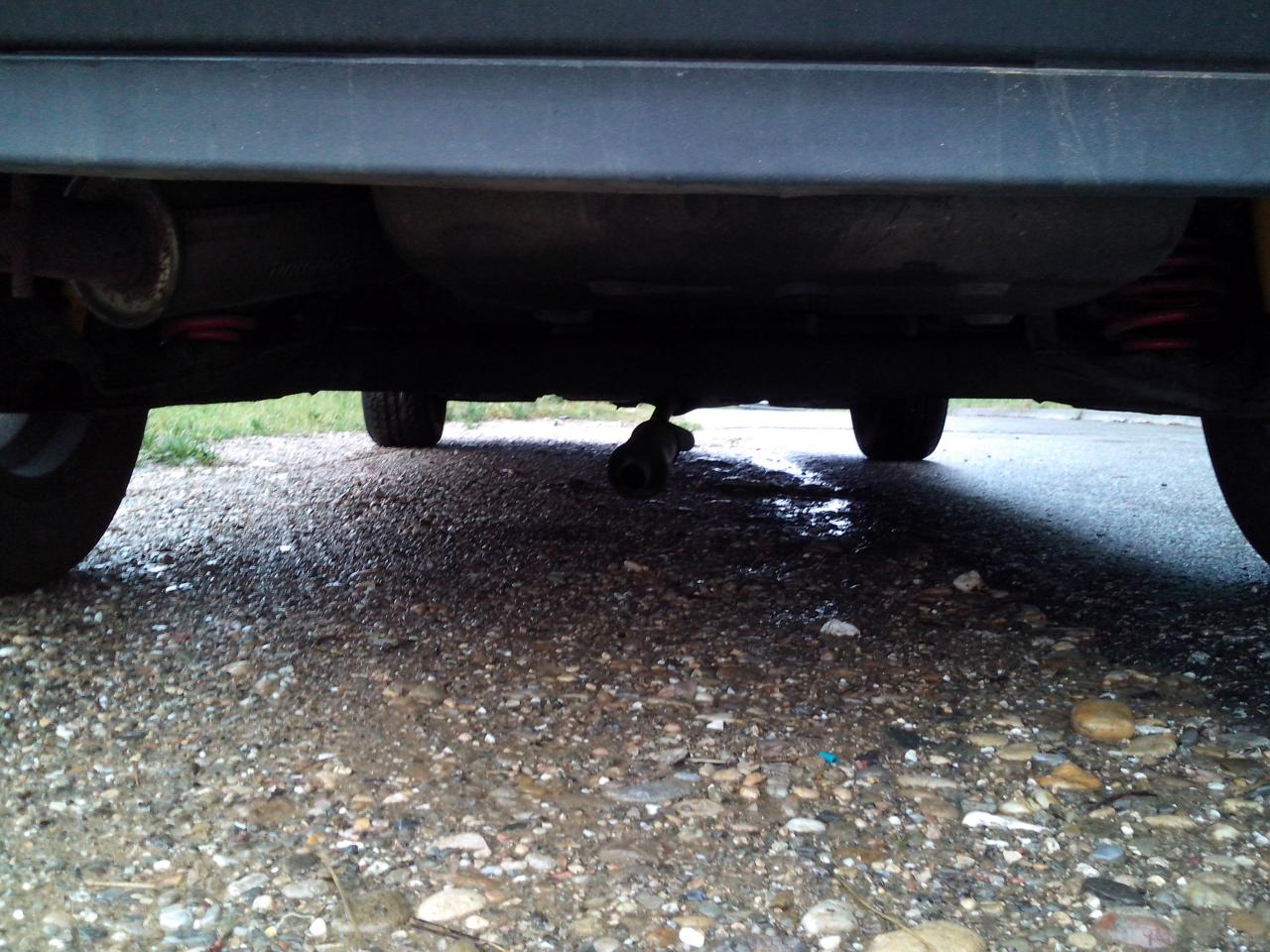

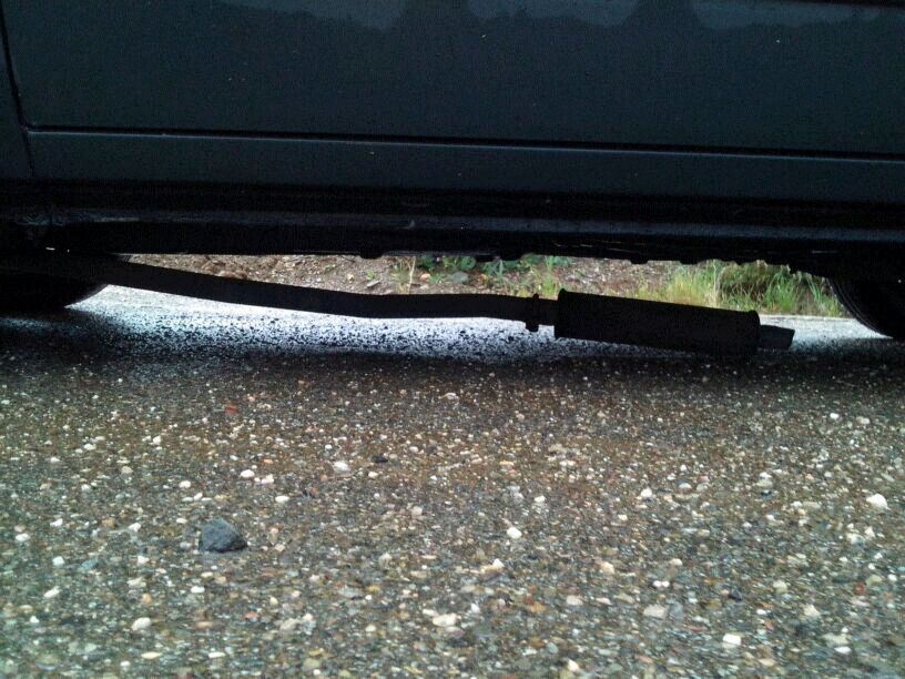

    Ayer tube que pedir una grua porque de las vibraciones se partió la salida del intermedio por detrás, y llevé arrastrandolo unos cuantos km jejejeje
    Hoy si para de llover tocará quitar ese trozo y miraré un intermedio nuevo porque ese ya tenia perdidas de hace unos meses (y solo tiene casi 3 años), o según como se haya rajado le encasqueto un empalme recto y que le den XDDD

    Meuda ****da el intermedio MAx, como dices... si no tienes muchas ganas de gastar pasta una soldadurita aportanto un poquito de tubo "y fuera" ahí tienes excusa para empezar a preparar al pequeñin...

    Intermedio reparado, la ****da es que no puedo meter ahí un simple empalme recto porque se ha partido justo por donde esta la soldadura de la garra que hay para agarrar el escape... Con lo que por ahora me compré un Fonos a ver si dura más.
    Más adelante ya le pegaré un cordón de soldadura a este y lo tendré de recambio y ATPC.
