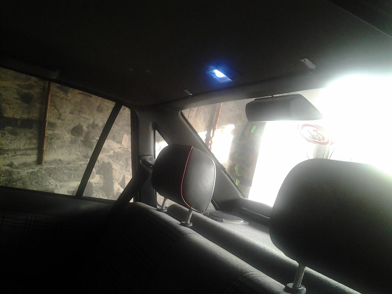

    -Instalación de plafón de techo trasero, cortando al milímetro el techo, quedó como si hubiese salido así del concesionario, lo tengo unido al plafón delantero pasando el cable por el lateral del piloto hasta atrás. Clic en la imagen para ver su versión completa.

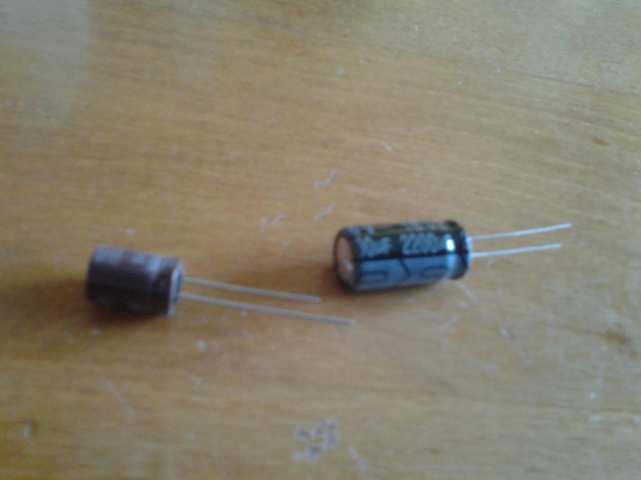

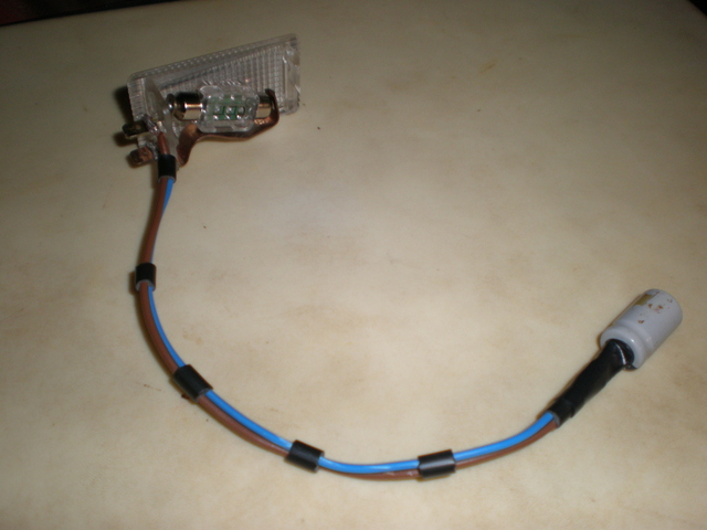

    -Instalación de condensador electrolítico de 2200 microfaradios en plafones del techo para que se atenúe la luz al cerrar las puertas. Compré dos y puse el de la derecha ya que la atenuación era más prolongada que la del otro. Lo conecté en la regleta que usé para conectar el plafón trasero en paralelo para que me atenuara los dos plafones, no solo el delantero. http://youtu.be/WbewX0FcWdU Clic en la imagen para ver su versión completa.
Nombre: 2013-04-09 12.12.06.jpg
Visitas: 755
Tamaño: 62.6 KB
ID: 37336 Clic en la imagen para ver su versión completa.
Nombre: 2013-02-06 15.51.53.jpg
Visitas: 755
Tamaño: 100.7 KB

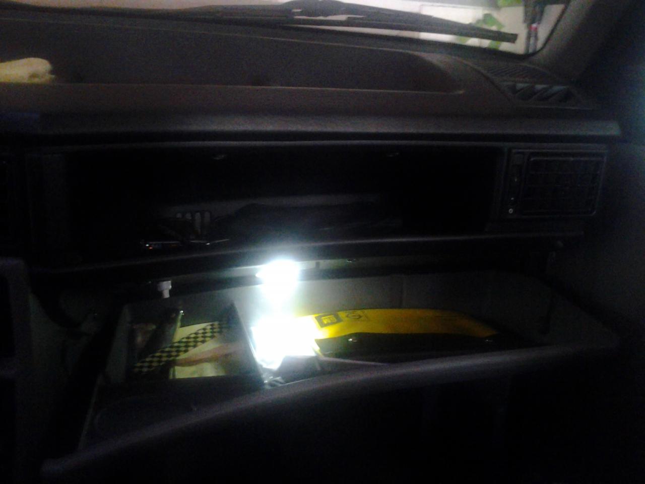

    -Instalación de plafón de luz en la guantera. Se conecta con el interruptor blanco que se ve ahí, ya que no encontré en ningún kadett el interruptor inverso típico del palito.Clic en la imagen para ver su versión completa.

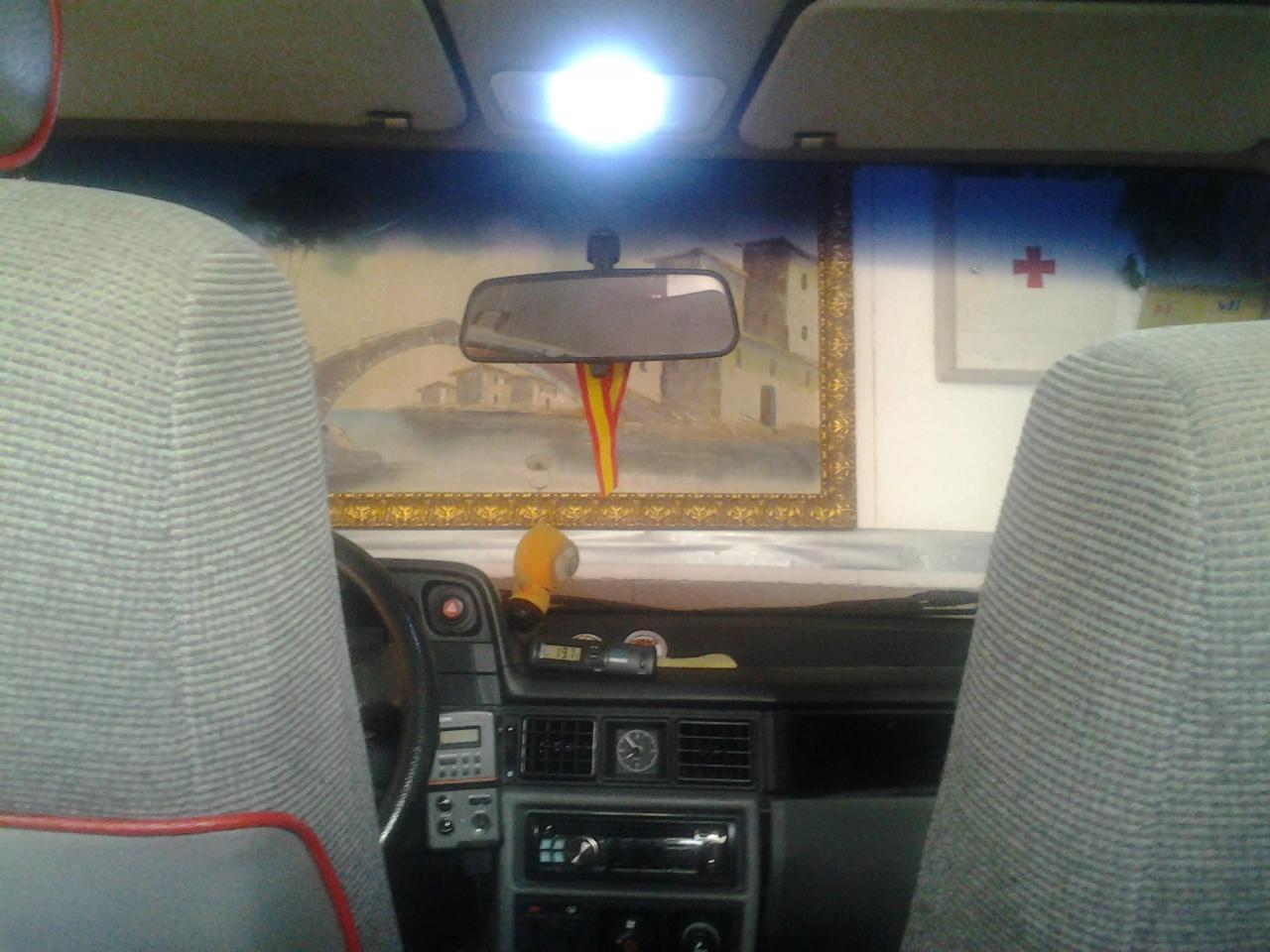

    -Instalación de bombillas led alta luminosidad en plafones interiores y maletero. Clic en la imagen para ver su versión completa.

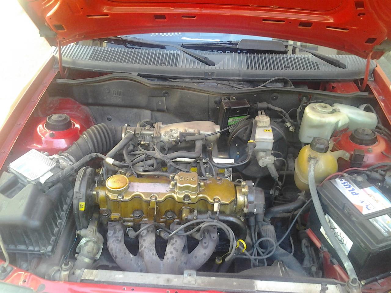

    -Limpieza del motor. Es la primera que se hacía en toda su vida. Clic en la imagen para ver su versión completa.

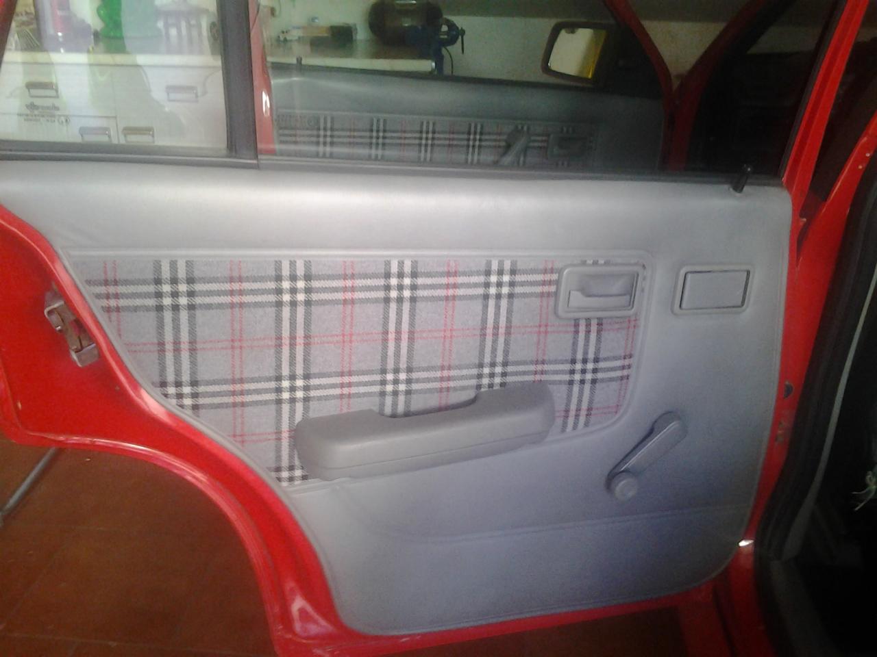

    -Los interiores están nuevos y del color original una fotillo que lo corrobora. Clic en la imagen para ver su versión completa.

    Que leds le has puesto al plafon? Yo he pillado unos pero no se cuanto alumbraran, pero me guardo un as en la manga jeje ya contaré cuando lo monté jijiji

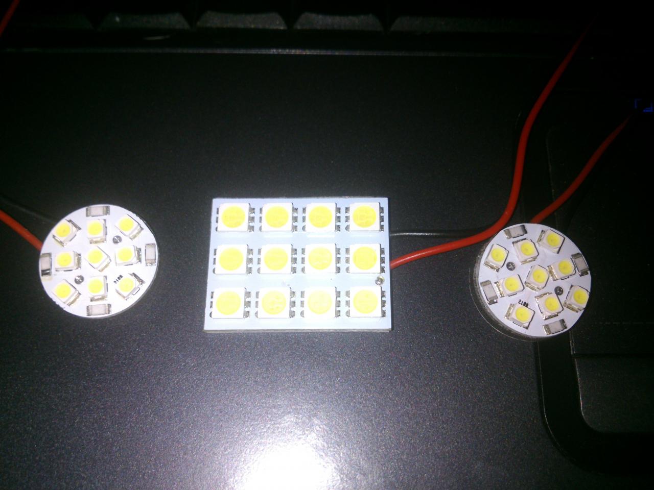

    Pues a ver, fíjate en la foto del plafón con los cables que he puesto arriba, a un extremo le llegan 2 cables(uno es el que va a las puertas para cuando se abran luzca y el otro es el que va al interruptor de las luces de posición y cortas, que al tirar hacia a ti luce el de arriba), pues corta 1, el que quieras, y el del otro lado es masa, cortalo también, y conectas el condensador por la parte positiva en el extremo de donde le llegan los dos cables osease en el cable que hayas cortado de los 2, y el negativo en el cable de masa que has cortado del otro extremo del plafón. Es una conexión en paralelo de las fáciles de toda la vida. Y ya con eso tiene que funcionar. No se si me he explicado si no vuelveme a preguntar. Los leds del plafón son estos, lucen muy bien. A ver cuando nos cuentaaas!! Clic en la imagen para ver su versión completa.
Nombre: condensador montado.jpg
Visitas: 643
Tamaño: 137.2 KB
ID: 37356Clic en la imagen para ver su versión completa.
Nombre: LED1344_2.jpg
Visitas: 654
Tamaño: 124.2 KB

    A ver si no he entendido mal sería esto no?:
Nombre: DSC_1142.jpg
Visitas: 652
Tamaño: 60.3 KB
    Los que corto y pongo con el condensador sobre entiendo que luego tengo que volver a enchufarlos al plafón tal cuál el dibujo
    Muchas gracias

    Me la has cogido a la primera si señor, píllate el condensador en alguna tienda de electrónica que si no te vas a volver loco buscando como yo. Eso sí fijate que el negativo del condensador es donde tiene una franja dibujada, que si lo pones al revés te explotará jeje.

    Igual tengo alguno por casa de cuando haciamos pijadas así en clase, pero sino pa lo que cuesta... me costara mas buscarlo por casa jajaja
    Lo de que explotan doy fe, en clase pusimos alguno para ver que pasaba y menudos petardazos jajajaja
