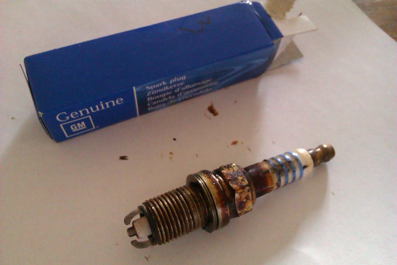

    De un tiempo a esta parte el coche me da de vez en cuando tironcitos acompañados de petardeos cuando aprieto a medio gas en torno a las 2.000 revoluciones.
    ¿Alguna sugerencia?
    Aporto el dato de que últimamente he apurado varios depósitos y puede que haya entrado algo de sedimento del depósito. Iba a echarle una dósis de Aderco 5.000 que tenía por aquí sin abrir, del que Miky Pezones hablaba maravillas.
  5. #35
    Mira las bujías, que igual toca :-)
    Habitualmente cuando hay fallo metiendo carga a pocas vueltas es por una chispa deficiente. O lo mismo tienes algún cable mal.
    Saludetes.

  7. #37
    Se me olvidó comentar que también me lo ha hecho con el coche parado al pisarle.
    Miraré las bujías, cables y también me recomendaron comprobar caudalímetro.
    Un saludo y gracias.

    Como te dicen yo miraría cables y bujias, hace poco a mi me tironeaba el
    Kadett y a pesar de estar aparenteme bien los cables, al ir a soltarlos para ver las bujias se me desicieron en la mano jeje
    Cambie cables y bujias y como nuevo
  10. #40
    Buenos días
    Esta mañana he cambiado las bujías al coche a ver si desaparecen los tirones y el olor a gasolina.
    Les he hecho fotos a cada una para que los expertos las valoren aunque yo no las veo tan mal, aceite aparte. Las he apretado a ojo que no tenía la dinamométrica (25 nm supuestamente).

    En breve diagnóstico cuando lo mueva.
