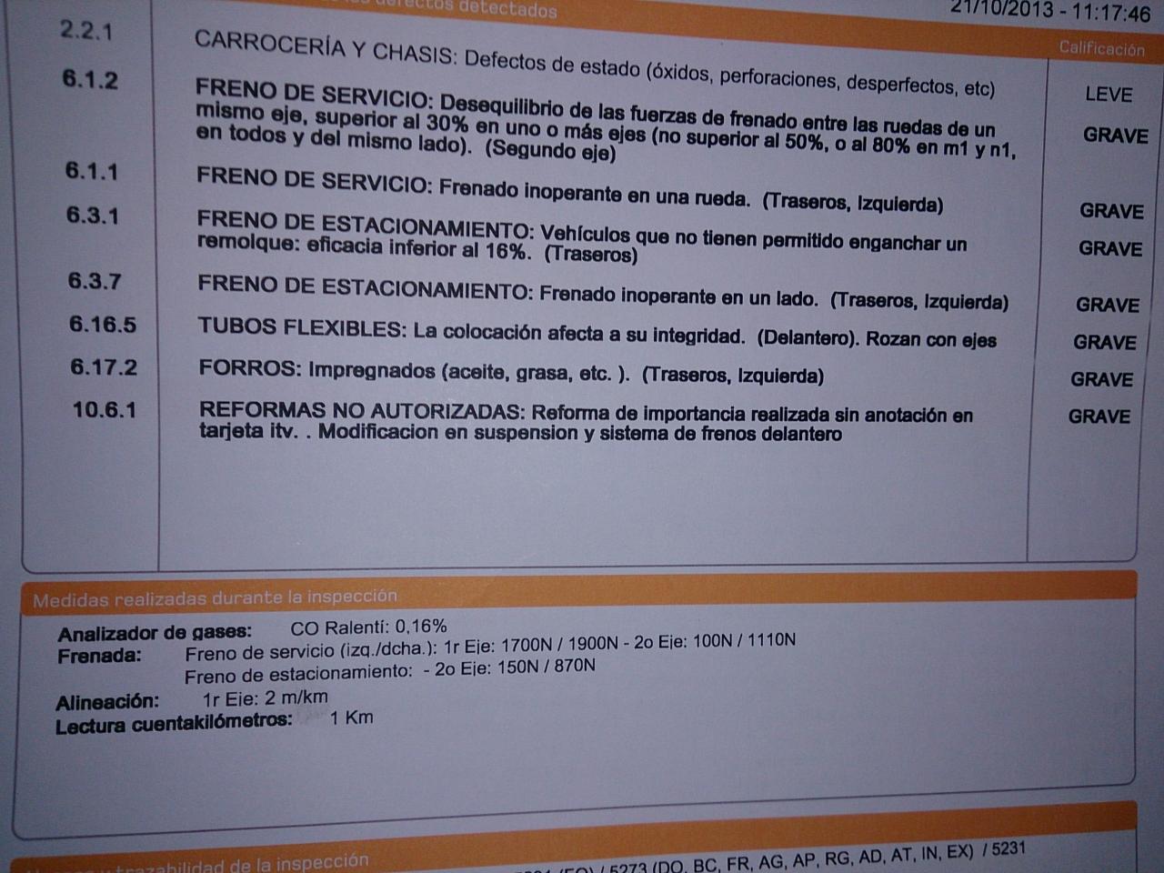

    Miren mi itv de ayer, me diven que la frenada no es del coche, pero y yo le digo, porque? si la que lleva siempre, pues eso reforma de importancia por llevar frenos ate en vez de las que llevan pasador. No saben de que coche es. Yo si, de gsi. Y muelles. Llevaba pasandola asi años, pero este año toco joder.
    Ahí va la foto.

    jodo colega,te an clavado graves pero bien,un poco mas y necesitan otra oja los c....,en teoria as mejorao la frenada del coche,porque eso tiene que ser grave tendria que ser al reves menos riesgo de accidente.

    Así es españa, ni que corriera más así jeje. Lo de la frenada trasera, si que tiene un bombin jodido, ya está en proceso de reparacion, pero por lo demas, se lucieron.

    La mejora delantera no compensa todo el cristo que tienes en la trasera jajaja
