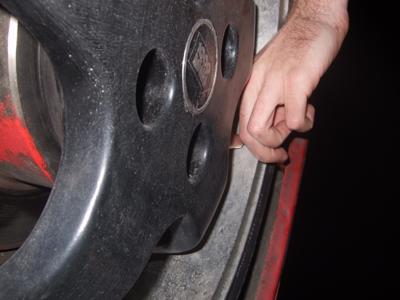

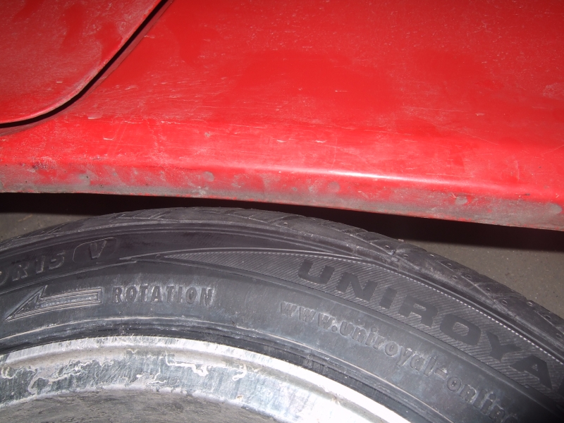

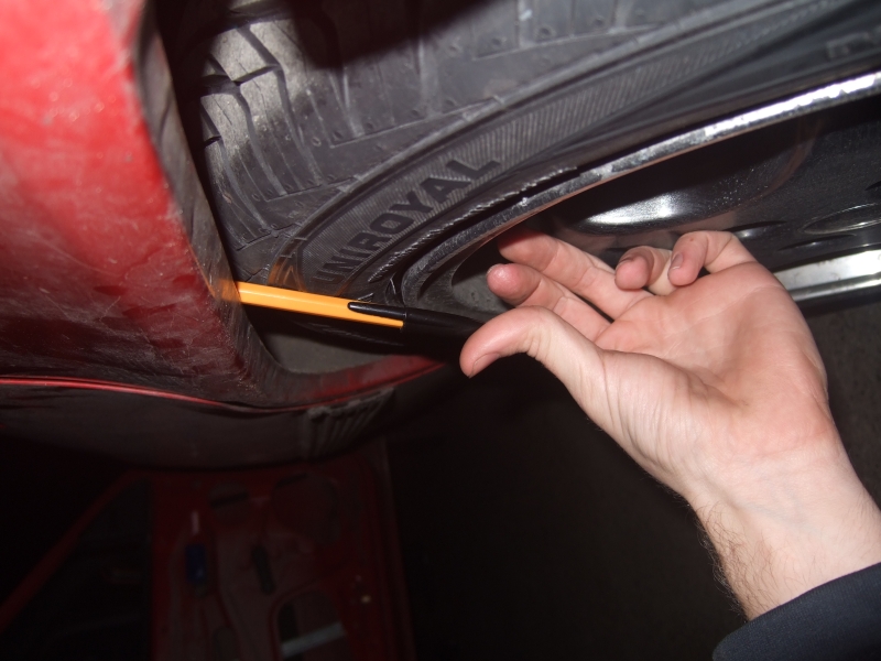

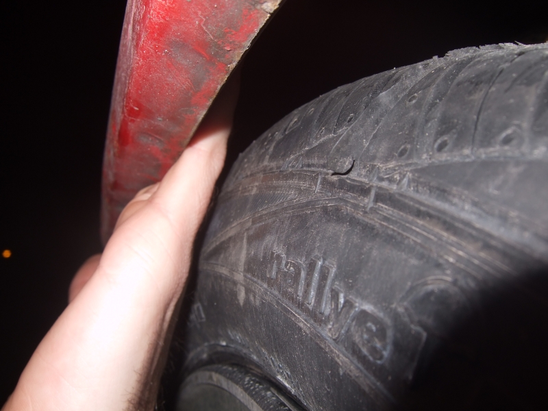

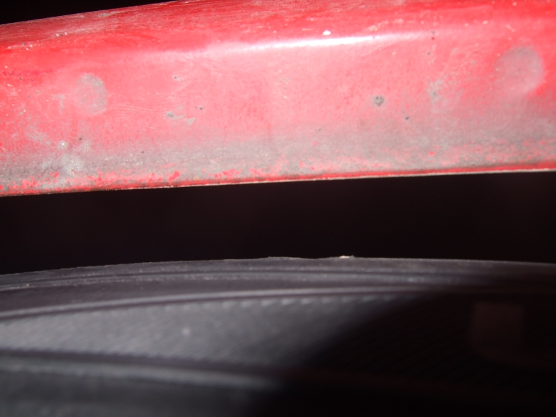

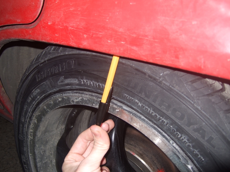

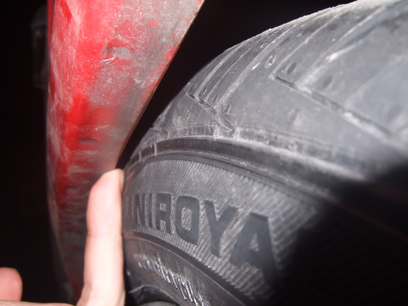

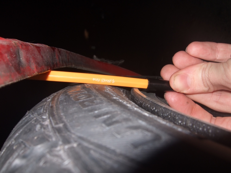

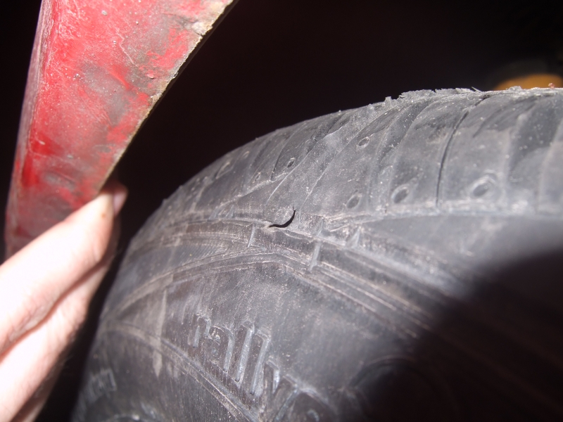

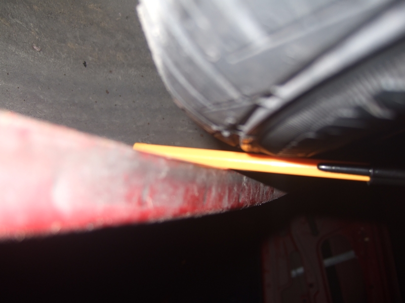

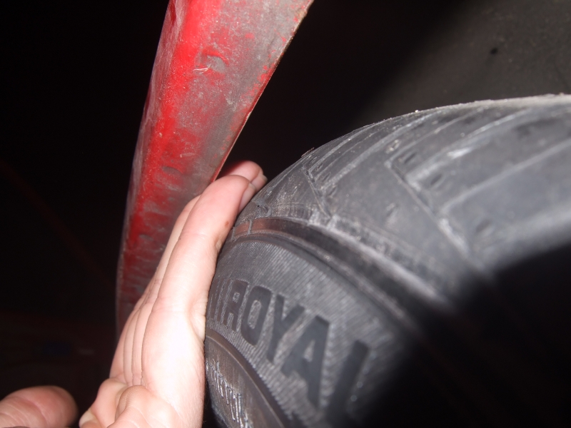

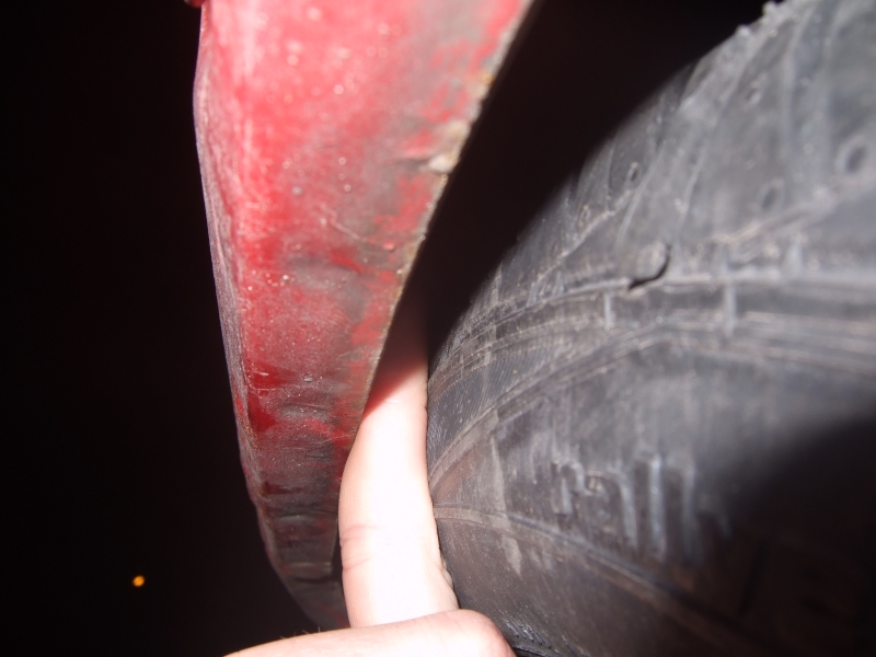

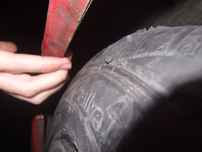

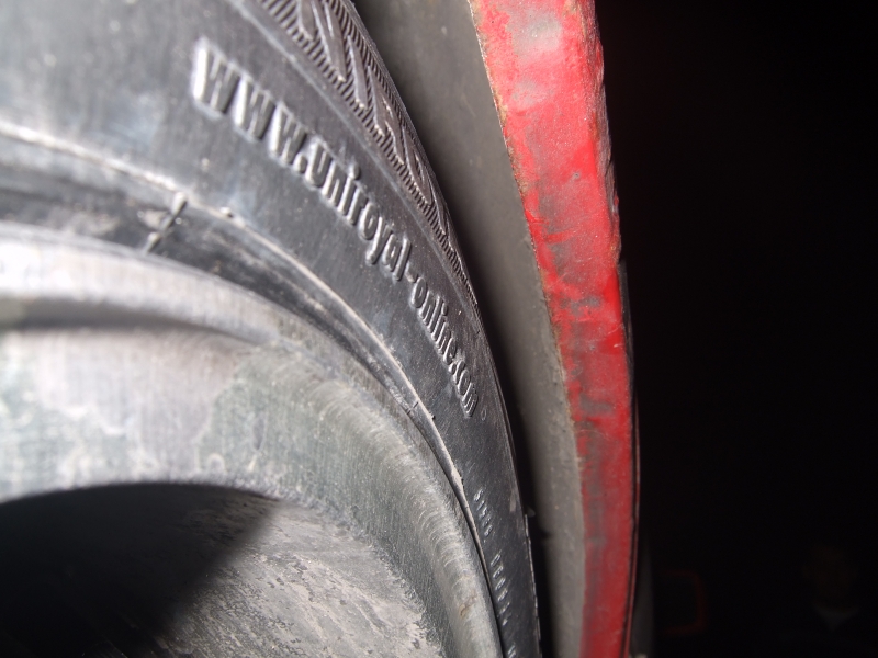

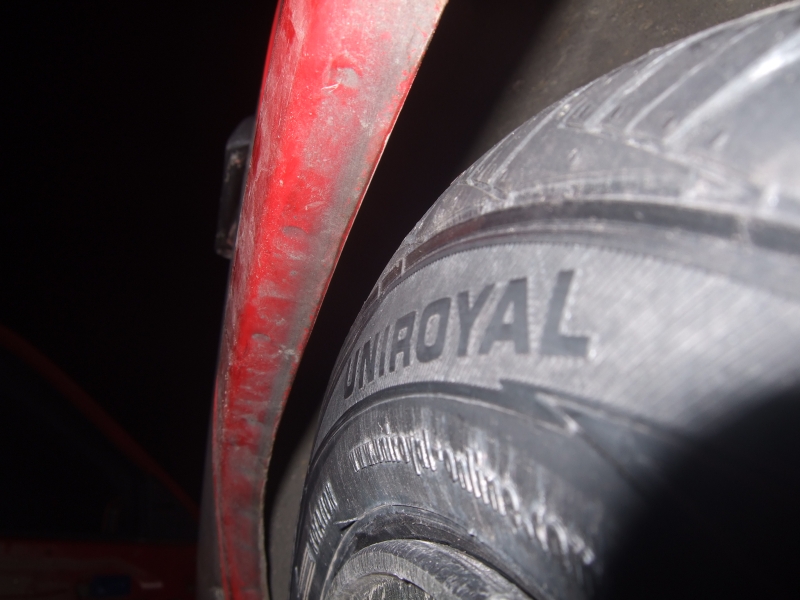

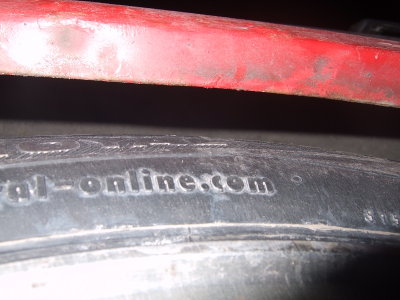

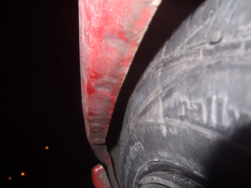

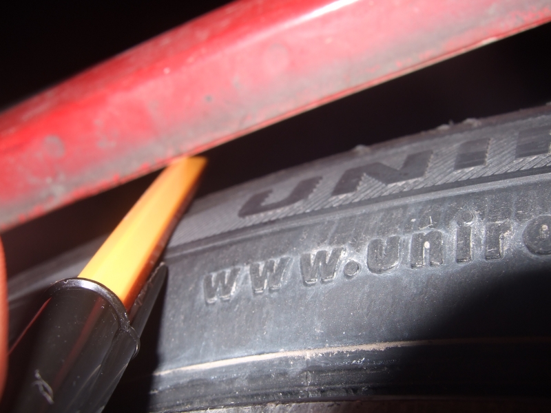

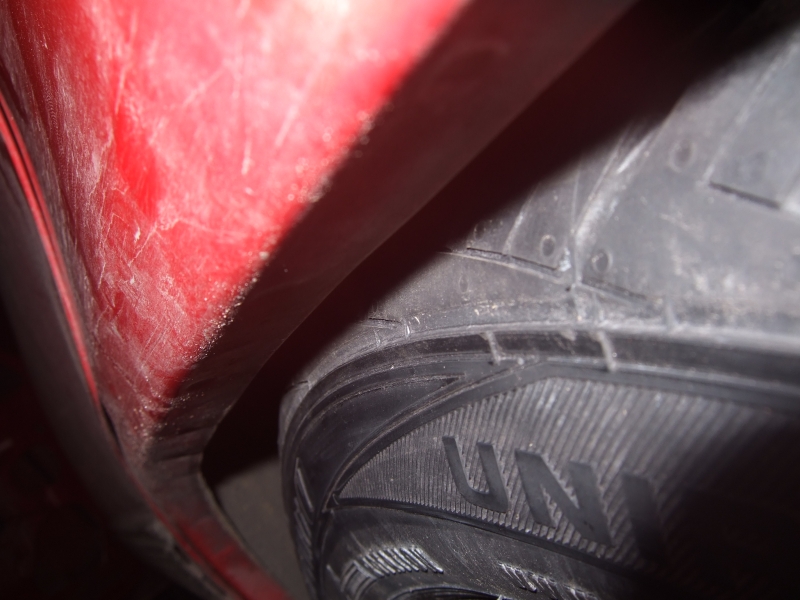

  3. #33
    Predeterminado Re: Cambiando eje trasero
    joer por fotos no sera eh?? xDDDDD

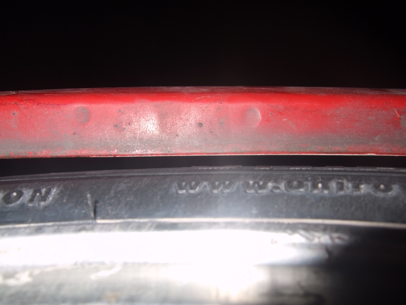

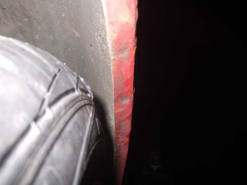

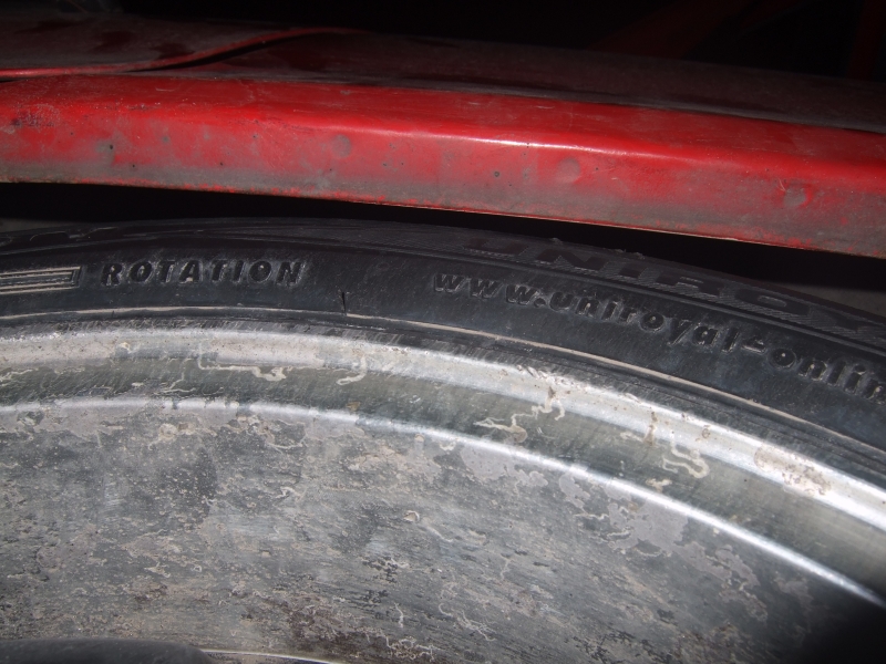

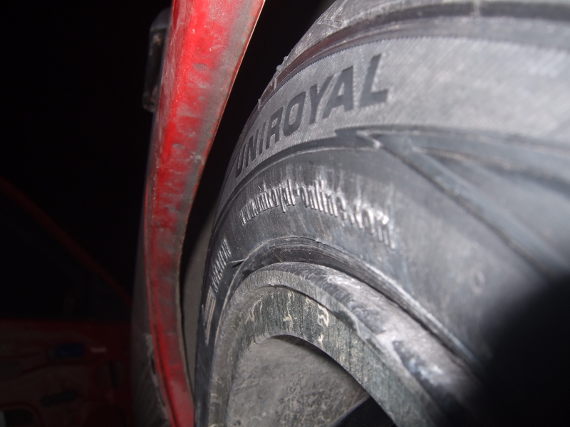

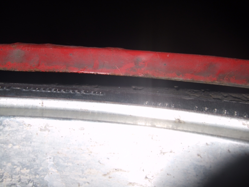

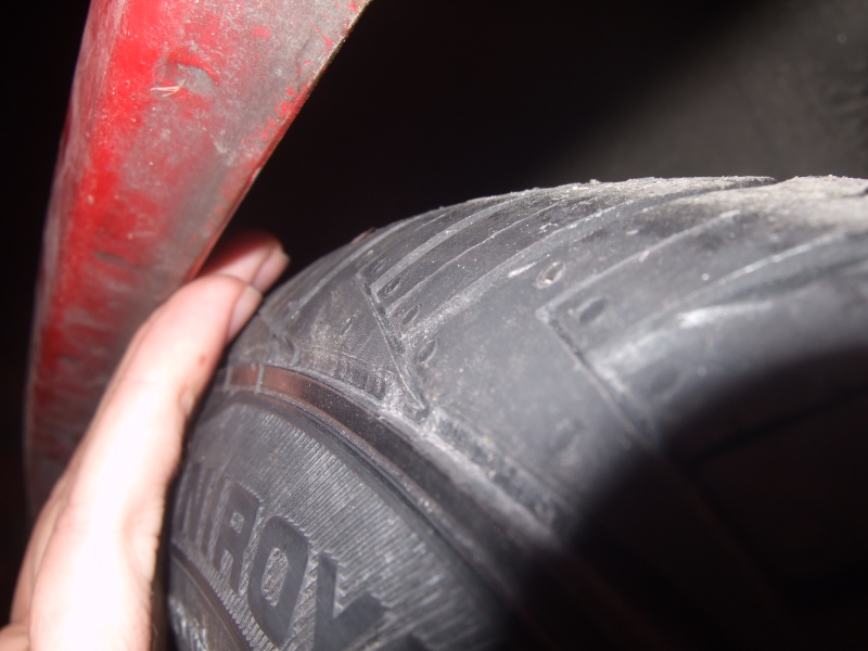

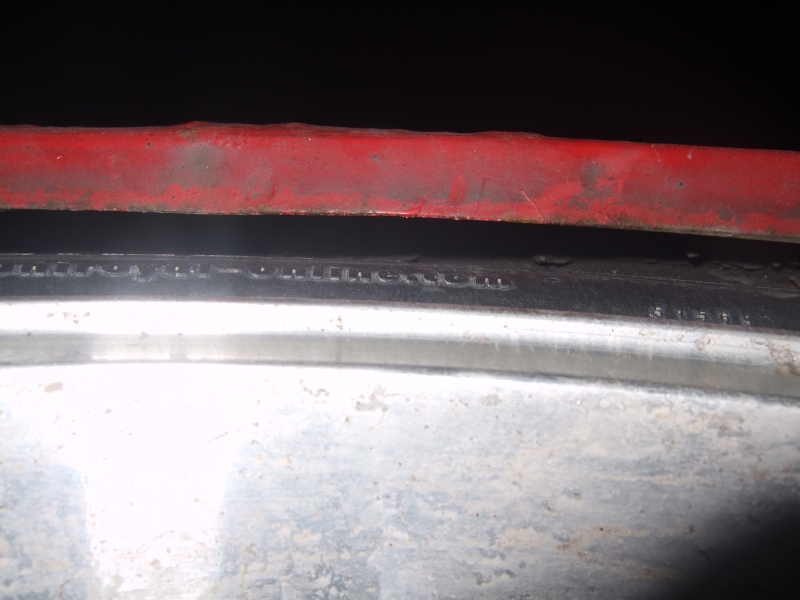

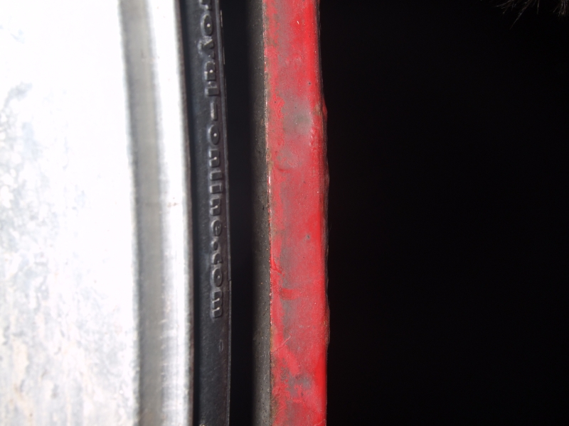

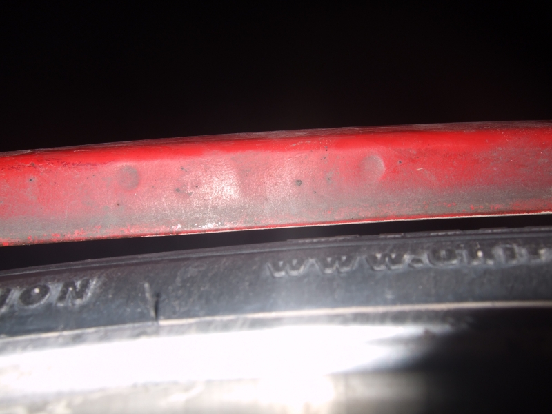

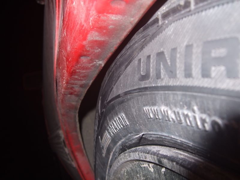

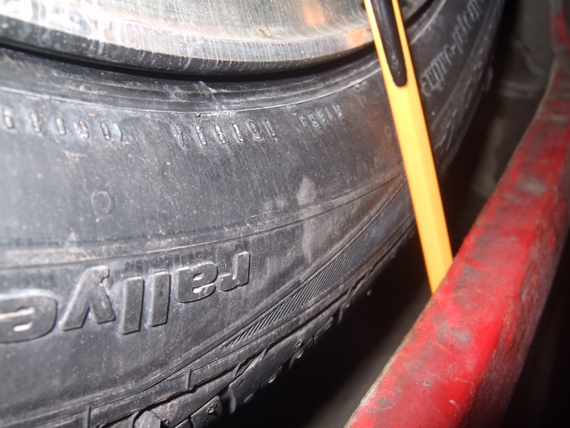

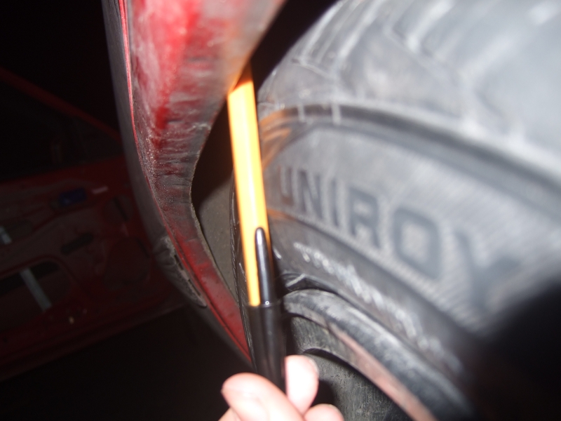

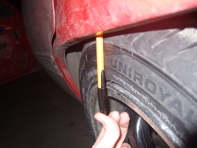

    entre tantas fotos me pierdo, pero la solucion es que hagas aletas. doblale bien doblao el reborde y si acaso gatealas un poco....tienes un bocao en una cubierta como para haber reventao del tiron....la diferencia no parece mucha....
    y pocket ahrora que lo dices.....me patina ya la memoria pero en el mio antes algo habia, creo que era de altura y no de desplazamiento lateral, pero algo recuerdo de meter la mano por ahi xDDDDD
    ostra dime donde esta ese bocao :? que no lo he visto y son nuevas.. eso de gatearlas? q carajo es?
  5. #35
    xDDDDD perdona por alarmarte, pero viendo mas fotos lo que parecia un bocao es la linea que separa donde pone uniroyal de lo liso xDDD. sorry. gatear yo lo llamo a abrirlas tirando, como con la maquina rieger famosa

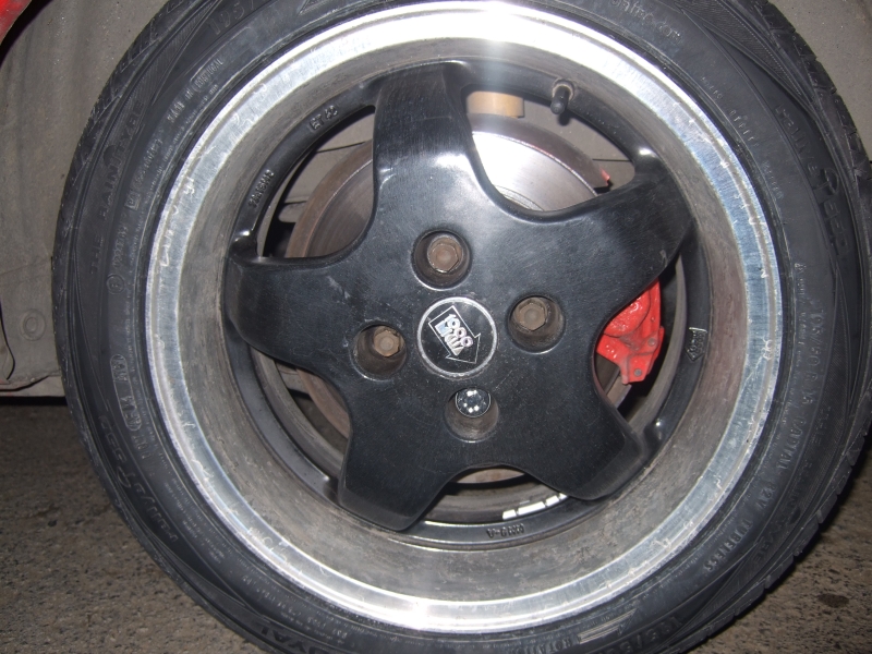

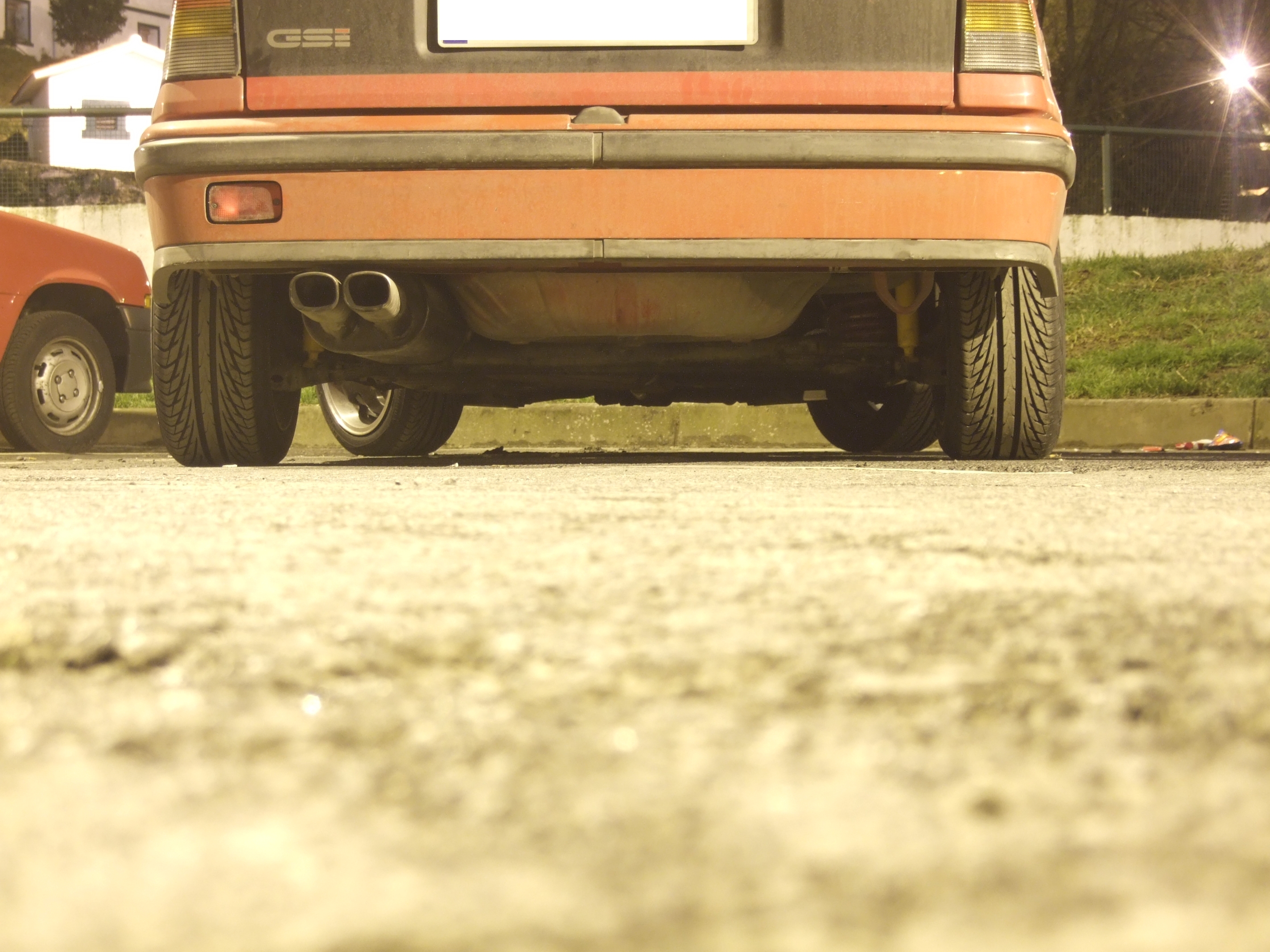

    yo esa diferencia la tengo en mis dos culones,yo creo k es normal.
    como yo le puse ls llantas dl calibra con una 205 en vez d doblar el labio lo k hice fue pasar la radial hasta ls puntos d soldadura...ahora va perfect!!!
    1saludo
  7. #37

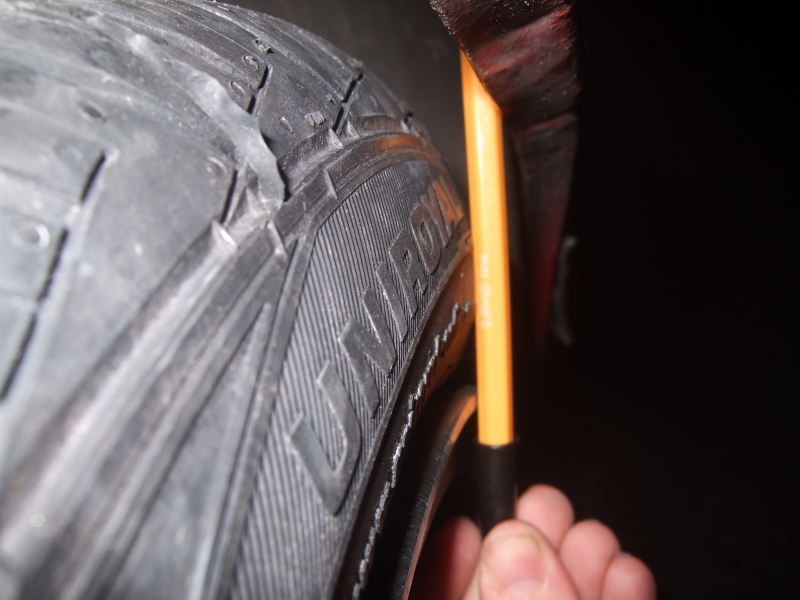

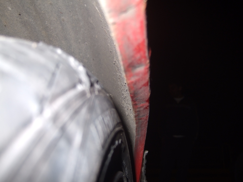

    a los opel en general y los kadett en especial mejor dejar la radial lejos, que donde ya son propensos a oxidarse, provocarles a posta un punto donde empezar no da buen rollo.....el labio de las aletas es mejor doblarlo bien hacia arriba y eliminar el oxido y sellarlo con silicona o darle una capa de antigravilla para que no pudra, aunque tarde o temprano lo hara, pero asi tardara mas
    eso eso,tu dale forma d vierteaguas pa k sea más facil k se acumule l agua y el barro...
    si doblas el radio se te va a descascarillar la pintura,y vas a tener k lijar y pintar.si pasas la radial solo tendrás que dar antigravilla y no se notará nada...
    si metes el gato,ten cuidado,sino pregunta a pocket
    mi chapista le pasó la radial,luego se pintó y se dio antigravilla al paso d rueda,yo creo k está bien protegido...d hecho en mi otro culon voy a hacer lo mismo
    Pero es que Pocket se pasó tres pueblos, jaja.
    Yo lo hice en el culón con el gato, doblé labio, con cuidado y luego dimos antigravilla y que bien quedó.
