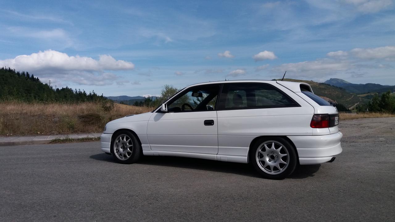

    Unas fotos del hierro por fin disfrutandolo sin volver a casa mosqueado por la dirección
    Archivo adjunto 56948
    Archivo adjunto 56949
    Archivo adjunto 56950

    Qué bien le quedan esas llantas ****...
