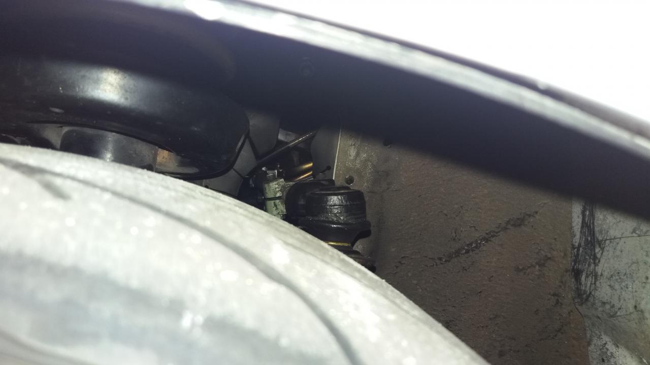

    La dirección electrica me tiene bastante descontento, pienso que la señal de velocidad no la coge adecuadamente, ya que cuando el coche esta parado unas veces asiste bien y otras nada. Por otro lado la dirección la noto algo flotante al no endurecer apenas la asistida en marcha. Probare a sacar una señal de la caja con un trasductor, pero seguramente la proxima cosa que haré será la de volver a la dirección hidraulica...
    Al llevar cazoletas del muelle que rebajan "-10mm", con el avance que llevo actualmente, estaban constantemente rozando con la copela, con lo cual embutí la mangueta hasta un total de -22mm y puse las cazoletas de serie con buen resultado. Con esta medida el palier ya queda muy justo con la mangueta.
    Por suerte la barra de dirección sigue quedando perfectamente recta. No se aprecia mucho pero ahi van unas fotos.

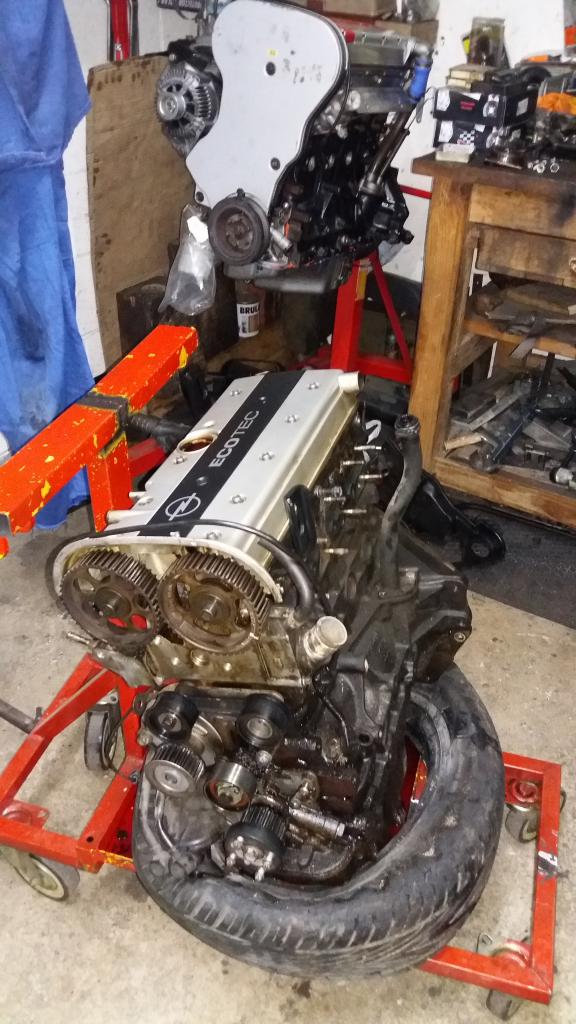

    Por otro lado termine de montar el motor de reserva con la bomba del xev y la culata trabajada. La intención con este motor es la de ir probando cosas como: chip eds que sube el corte, arboles dbilas 272º, colector de admision variable (z18xer)...
Nombre: 20170630_180318.jpg
Visitas: 553
Tamaño: 120.5 KB
ID: 56860Clic en la imagen para ver su versión completa.
Nombre: 20170708_121527.jpg
Visitas: 542
Tamaño: 123.9 KB
ID: 56863Clic en la imagen para ver su versión completa.
Nombre: 20170708_121505.jpg
Visitas: 522
Tamaño: 123.5 KB
ID: 56862Clic en la imagen para ver su versión completa.
Nombre: 20170701_125038.jpg
Visitas: 535
Tamaño: 103.2 KB
    Fue todo un quebradero de cabeza adaptar la chupona pero finalmente se consiguió.

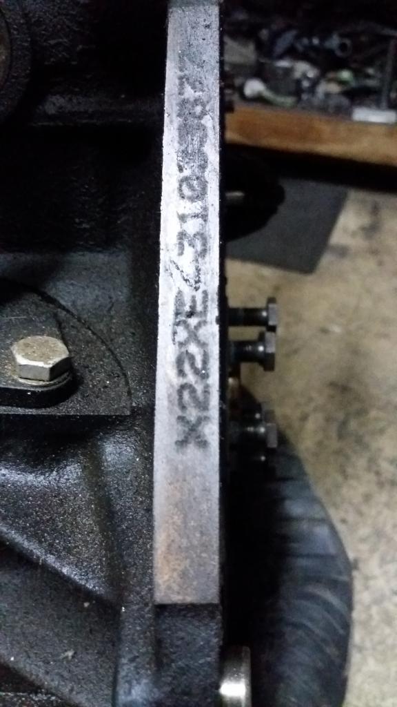

    Por ultimo, y tras mucho tiempo detras de un motor de estos, finalmente salió el que va a ser mi proyecto a largo plazo, un x22xe para montar un c22xe.
Nombre: 20170729_123754.jpg
Visitas: 539
Tamaño: 103.8 KB
ID: 56868Clic en la imagen para ver su versión completa.
Nombre: 20170729_121527.jpg
Visitas: 519
Tamaño: 125.2 KB
ID: 56867Clic en la imagen para ver su versión completa.
Nombre: 20170729_110352.jpg
Visitas: 550
Tamaño: 71.3 KB
    Esto es algo que me lo tomare con mucha calma y habiendo hecho todas las pruebas que necesite en el otro motor.

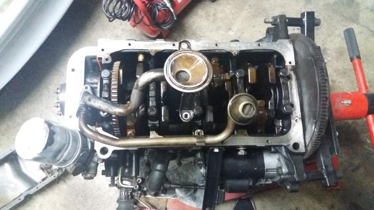

    Y esta la diferencia del volante de serie y del 20ne que esta puesto provisionalmente.
Nombre: 20170723_135301.jpg
Visitas: 524
Tamaño: 101.6 KB
