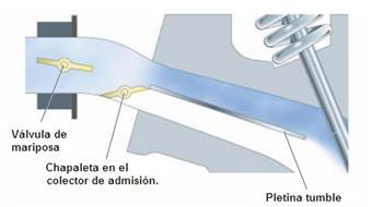

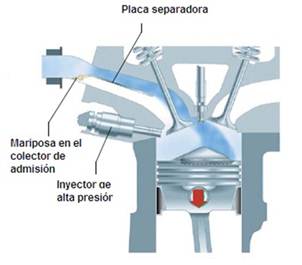

    Estoy mirando los colectores de FSI, y nada tienen que ver con variar longitud de conducto. Lo que hacen es cerrar la parte baja del conducto para dividir el flujo y que sólo se dirija a una zona de la cámara. Precisamente lo que pretendían esos motores, conseguir carga pobre pero estratificada en una zona concreta sobre el pistón. Yo eso no lo intentaría en nuestros motores, sólo trabajan en homogéneo por la forma de pistón y cámara.

    Hay algunos motores de Opel de hace años con conductos variables, ¿cómo no los intentas por ahí si es que de verdad quieres meterte en ese fregao?
    Saludetes.

    La intención es la de intentar no perder medios en el motor, ya que es lo que mas me gusta de el. El tema es que no e visto, o no e encontrado a nadie que lo implementara en un XE, aun así lo veo una solución bastante aprovechable la verdad. Sobre los colectores de FSI en principio parece que varian la longitud no? O eso me pareción entender en la explicación. Tienen una trampilla la cual se abre en función de las rpm y deja pasar el flujo de aire por un conducto mas corto, nada que ver con palometas.
