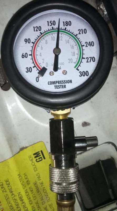

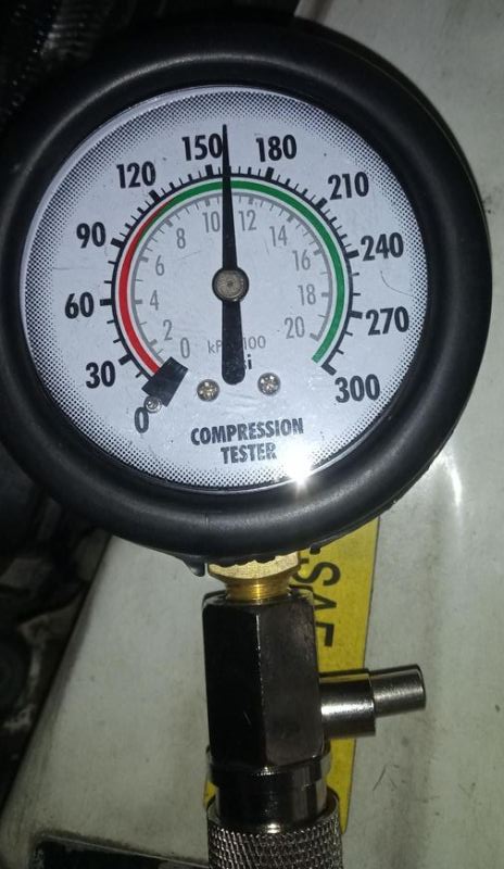

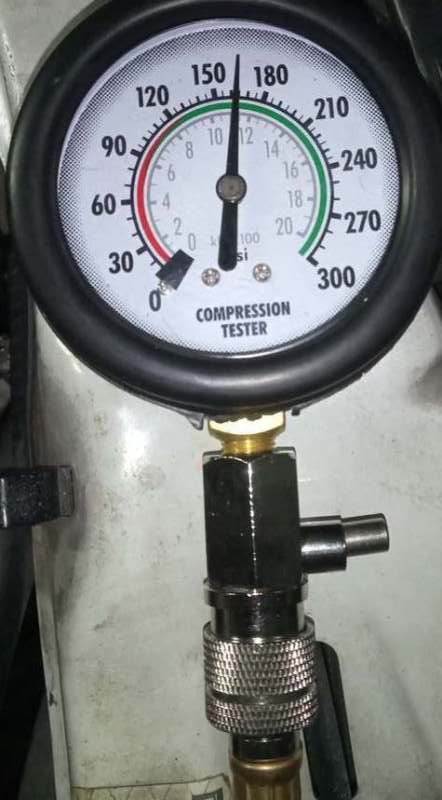

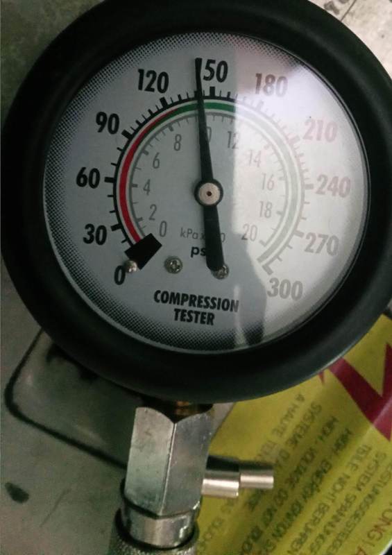

    Después de leer a Dani y lo que le pasó con la distribución del 20seh en el Corsa, tenía que probarlo en el c20ne del Vectra GT.
    Así que hace 2 días le adelanté la polea del árbol de levas un diente hacia la derecha, sentido agujas del reloj. Explico: la correa se queda donde está y la polea se desliza un punto hacia adelante.
    Vaya que se nota, no es un escándalo, pero algo más potente o con un poco más de par sí se aprecia.
    El caso es que después de poner correa nueva hace 3 semanas se me ocurrió medir compresión en cada uno de los 4 cilindros. Bobina y relé desconectados, motor caliente, y acelerador y embrague pisados a fondo:

    Bastante pareja en los 4, pero sólo ligeramente mejor que la anterior lectura, prácticamente la misma que después de hacerle la primera distribución en 2019 y antes de preparar la culata en 2020.
