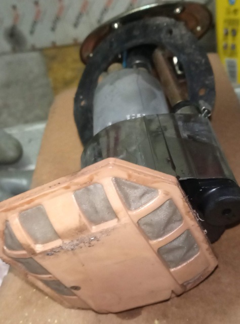

    Buenas, aquí van unas fotos del cambio del prefiltro. Y una sorpresa que ya pude ver cuando desmonté el primer día: limaduras en el fondo del tanque...
Nombre: IMG_20210320_091222.jpg
Visitas: 1341
Tamaño: 52.5 KB
    Y ahí se ven pegadas por debajo del prefiltro, parece.
Nombre: IMG_20210320_091321.jpg
Visitas: 1344
Tamaño: 68.9 KB
    He mirado por la web y la peña dice que podrían ser por el roce de la manguera de los surtidores en cada repostaje...a saber. Pero llevando el prefiltro en condiciones jamás debería pasar al circuito de alimentación.
    El caso es que una vez vistas no podía dejarlas ahí y confiando que no fueran de aluminio las saqué con el imán telescópico. Salieron casi todas, excepto unas de color negro que supongo serían de plástico.

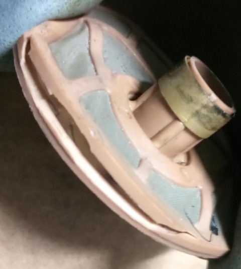

    Total, prefiltro nuevo, veo que el viejo está agrietado quizás por el trasteo del primer día, aunque sólo se abría apretándolo con los dedos. Junta nueva también que vale tres duros, y andando.
    Un consejo, sacar y montar el manguito de la boquilla de la bomba es más fácil con ésta ya libre de sus seis tornillos.

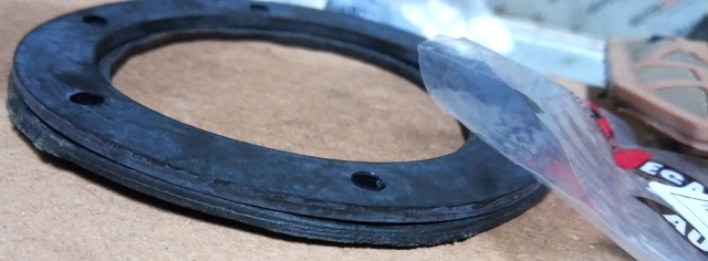

    La posición del prefiltro en la bomba también es un problema, sobre todo si no te acuerdas cómo estaba el original, xddd. Eso sí, hay que procurar que entre a tope en la base de la bomba, con cuidado de no romperlo:
Nombre: IMG_20210320_093135.jpg
Visitas: 1357
Tamaño: 61.8 KB
ID: 61647 Clic en la imagen para ver su versión completa.
Nombre: IMG_20210320_094213.jpg
Visitas: 1301
Tamaño: 53.7 KB
