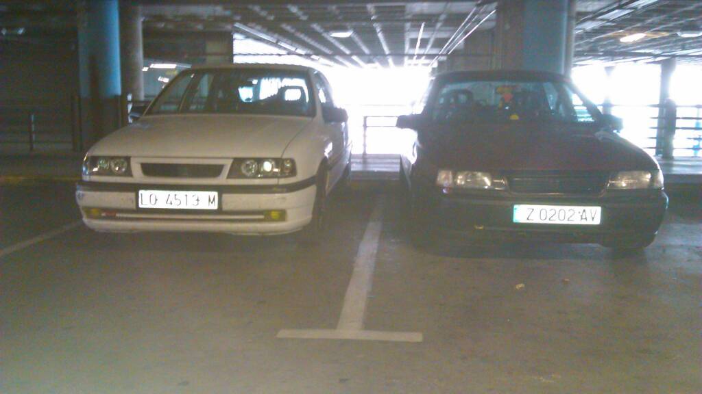

Pues me he animado a mover el post de mi coche a esta sección porque veo que todos ponéis las actualizaciones y las historias que habeis hecho aquí y me veía como un antisistema en Presentaciones metiendo toda la retaila de fotos jajajajajajaja
El coche es un 1.8i catalizado del 92 (C18NZ 90cv monopunto) y por ahora tiene poquita historia conmigo porque lo tengo desde hace 2 veranos la verdad, pero este último ya he hecho algún viajecito con el y bastantes escapadas por la zona a pueblos y tal, y la verdad que le he cogido cariño y todo!!! ajajajaja
El caso es que un conocido lo iba a tirar porque tenía la culata hecha trizas (con los km que vais a ver abajo aún sigo sin explicarme que leches hizo para joder la junta pero bueno) y me enteré y le dije que cuánto pedía por él, y me dió las llaves y que pagara los papeles y me lo llevara, que se lo quería quitar de encima. Así que para casa que lo trajimos.
