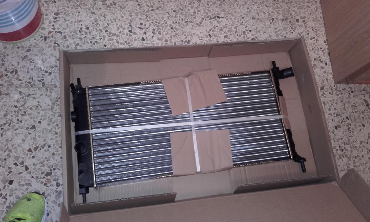

    Bueno chicos vengo de la tienda de recambios de coger el radiador para el kadett.
