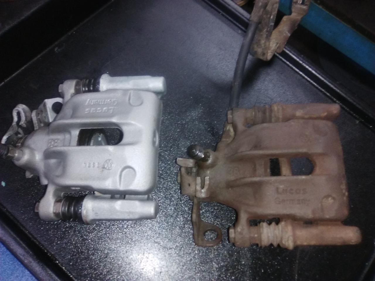

    Así que aprovechando que tengo un puente de repuesto voy a hacer la conversión a discos pero con unos bujes de Seat Córdoba 1 1.9TDI, que son los mismos que los de un golf GTi mk2. El motivo de elegir las pinzas de este modelo es que coinciden 3 de los 4 agujeros del puente en el amarre del buje y lo único que hay que hacer es retaladrar el 4. También hay que meter un suplemento entre el puente y el buje para que no pegue la rueda en el amortiguador. El invento está más que probado. Lo llevo así en el Corsa de slalom y en 6 años no he tenido ni el más mínimo problema.
    Las pinzas ya las tengo y hoy les he dado un poco de caña para dejarlas listas para pintar....
    Limpiarlas un poco y un chorreado con arena y como nuevas. Os dejo una foto con la diferencia, una chorreada y otra sin tocar
    A una de las pinzas tengo que cambiarle el guardapolvos del pistón así que compraré dos kit de reparación y cambiare la de las dos pinzas.

Nombre: IMG_20170207_193217.jpg
Visitas: 162
Tamaño: 122.6 KB
