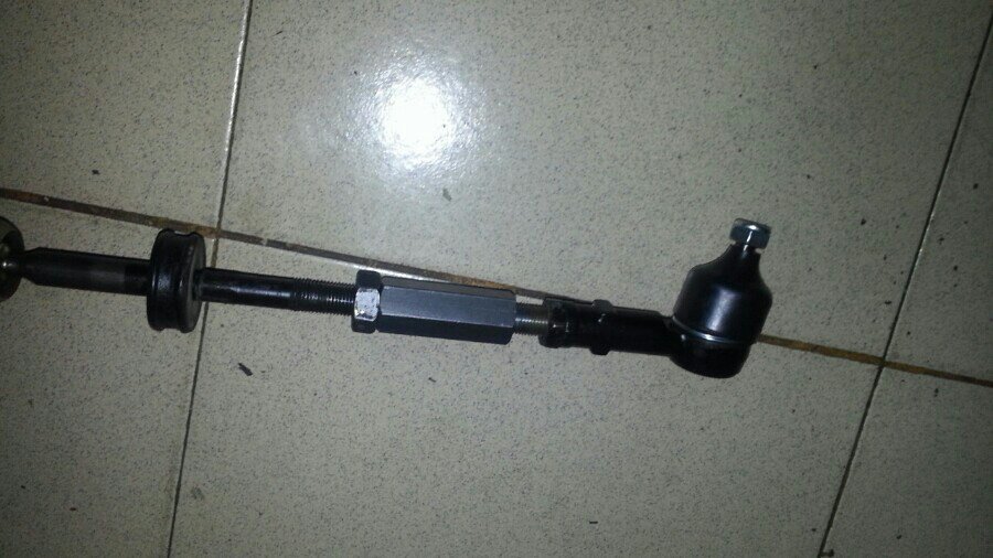

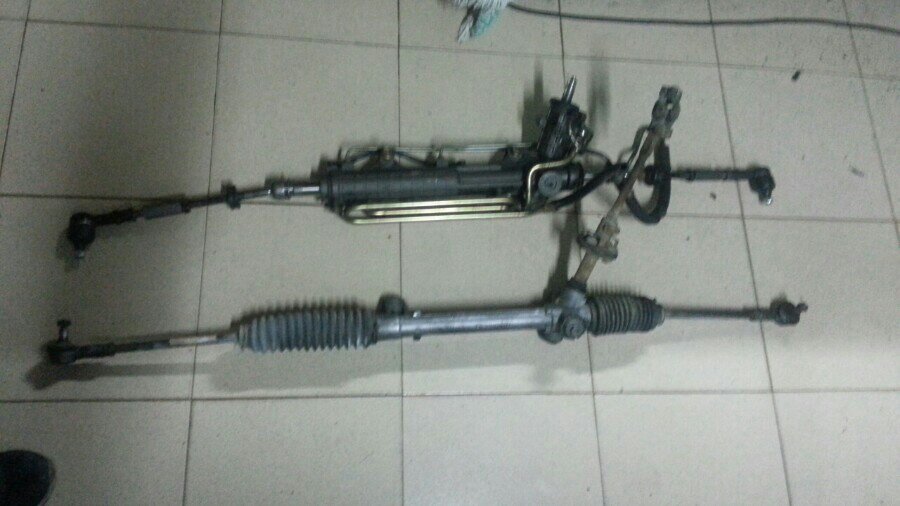

    Adaptadores para caja de dirección de e36 a rotulas de manta.
    Rotulas nuevas por cierto xd
    Mañana pediré fuelles nuevos

    Esos adaptadores los habéis hecho también? Si es así, mis sinceras felicitaciones, tienen una pinta estupenda. Me recuerda cuando tuve que adaptar la dirección a mi corsa, esto si que es mecánica donde no la enseñan en ningún taller, escuela o programa de televisión.
    Saludos y sigue así !!

    Pues precisamente esos soportes se compraron hechos... Los compró pity en su día. Ese kit de frenos lo llevé una temporada en el ascona hasta k hize el salto a los 6 pistones y lo guardé para una ocasión especial xd
    Pero que no son difíciles de hacer...
    De hecho antes de la caída del foro estaban los planos hechos en Autocad y por casa aun debería tenerlos...

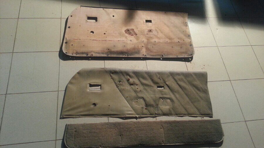

    Y he emplazado a destapizar los paneles de puerta para rehacerlos
Nombre: uploadfromtaptalk1395533325577.jpg
Visitas: 532
Tamaño: 82.5 KB

    Con qué tela vas a tapizar el interior? Ya has pensado qué asientos poner? Yo optaría por unos de astra gsi o algo por el estilo, por que encontrar un interior de Manta es complejo.
  10. #310
    08 Jun, 08
    1,210
    Pues aun no tengo claro pero los paneles al menos creo que con polipiel y piel vuelta negra .
    Las asientos ya hay algo a la vista en una semana igual ya pongo povedades al respecto xd
