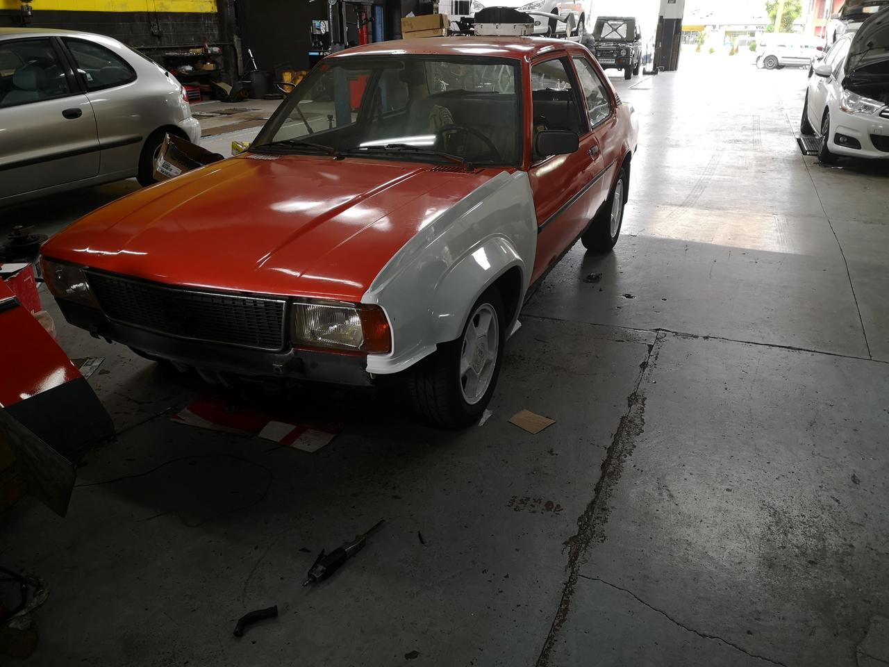

    Me ha llegado el kit de carrocería y no pude resistirme a presentarle una aleta!!

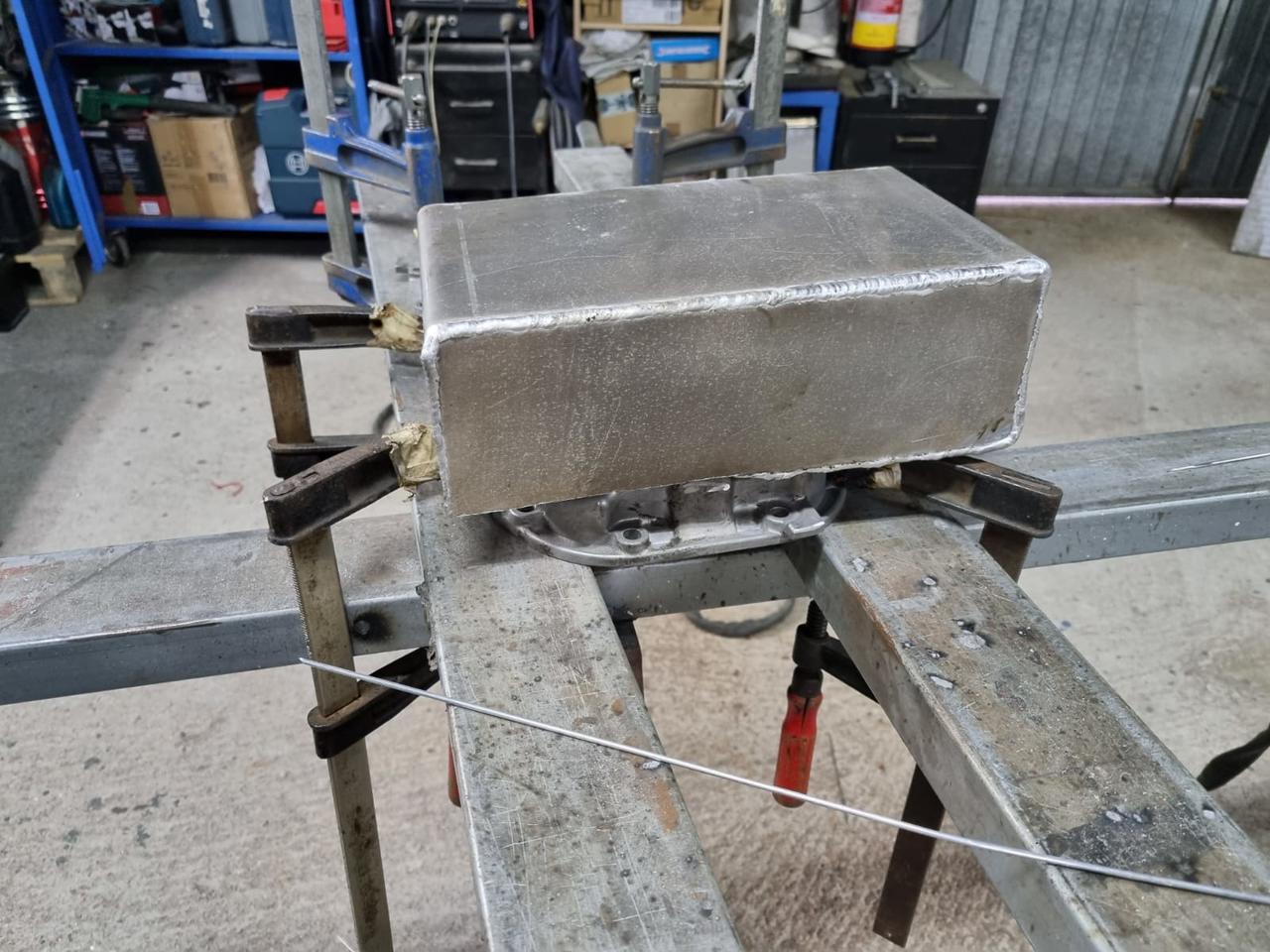

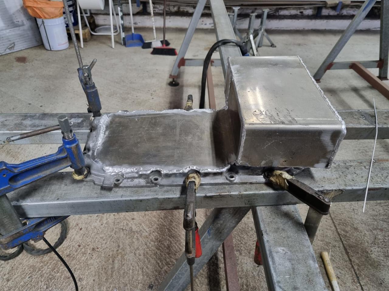

    Para ir avanzando,unas fotos de la fabricacion del carter.
Nombre: IMG-20220405-WA0001[1].jpg
Visitas: 378
Tamaño: 178.0 KB
Nombre: IMG-20220405-WA0000[1].jpg
Visitas: 376
Tamaño: 168.7 KB

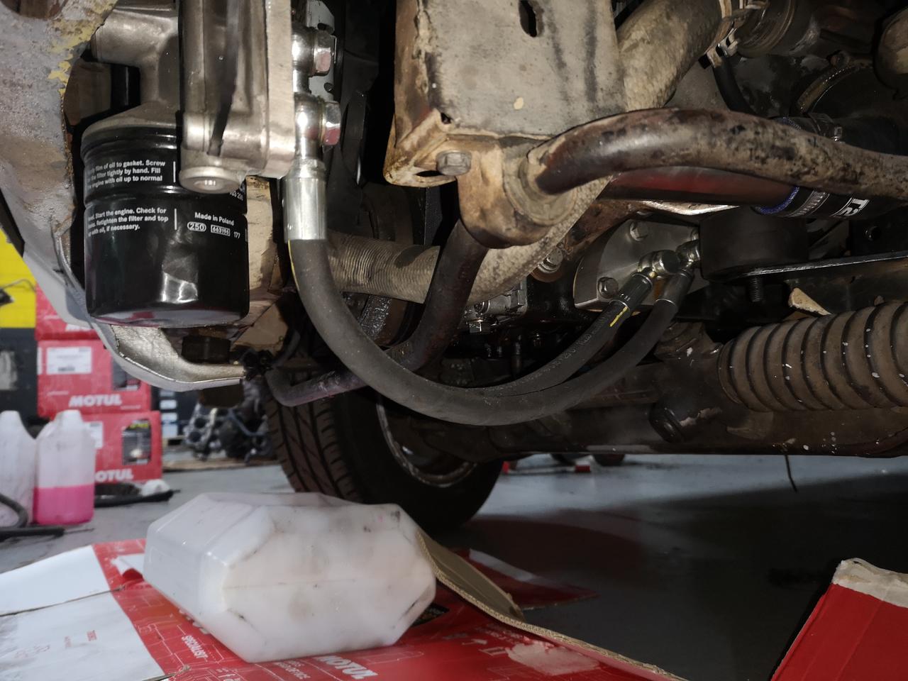

    Y aquí bloque de aluminio con los taladros y roscas para colocar los tubos de aceite hacia el filtro ahora alojado en el frente no se aprecia el enfriador .pero está entre el intercooler y el radiador del agua.

  4. #24
    Koñe, yo pensé q sería un kit par sobreponer sobre aleta original. Pero veo q delante, al menos, es completa. Me encanta.
    Sobre el cárter, te diría q despacio q con la temperatura no le de por retorcerse entero al plano

    Guau!!!, tiene muy buena pinta esa aleta, la verdad que en la foto se ve muy bien acabada y que encaja perfecta en la carrocería...., va a quedar un coche espectacular!!!
    Saludos...

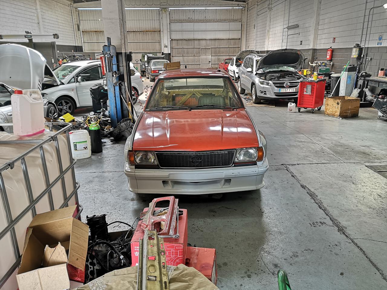

    El kit encaja perfecto,no hay nada atornillado ni asentado y encaja de maravilla,dado que he escapado de los kits de 600 o 1000 euros para evitar esos problemas.Te dejo otra foto,como dije no hay nada atornilla solo unas piezas tiradas encima de otras para ver como queda.

    Y te trae el deflector aerodinámico de la aleta integrado, en fotos tiene buena pinta el ajuste.
