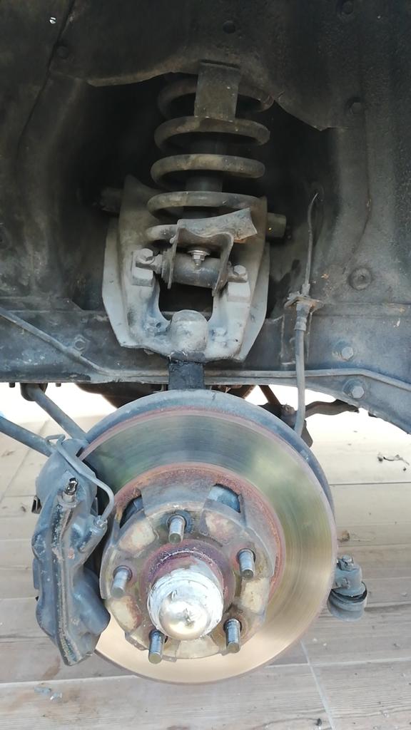

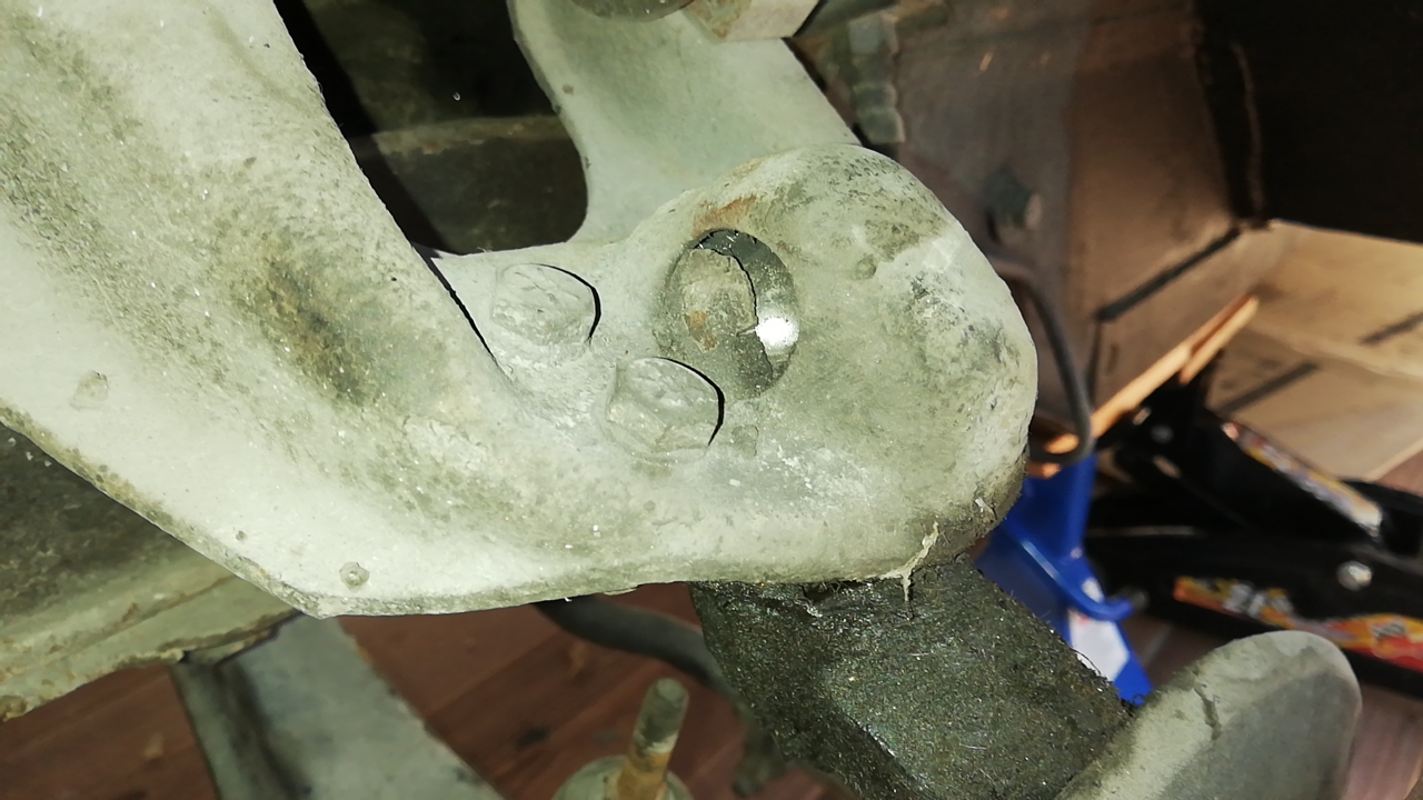

    Y tocó meterse con la suspensión, ya tenia el kit de sustitucion delantero de brazos de suspension superiores e inferiores Scott Drake Pro, que venian con muelles nuevos y su base o columpio nuevo, por lo que hubo que desmontar lo viejo, y aprovechando todo fuera, lijar pintar u proteger los pasos de rueda delanteros:
    Aqui los brazos:
    Aqui el sistema original, que hace que saques amortiguador por arriba, y muelle se comprime desde dentro y sale hacia abajo
    Y el culpable del ruidito, la rotula de suspension superior, destruida y pegando contra el brazo:
