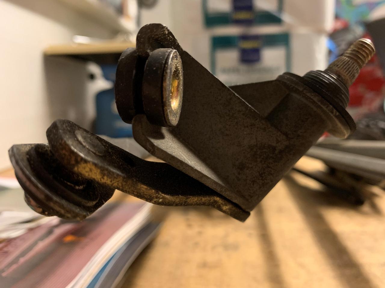

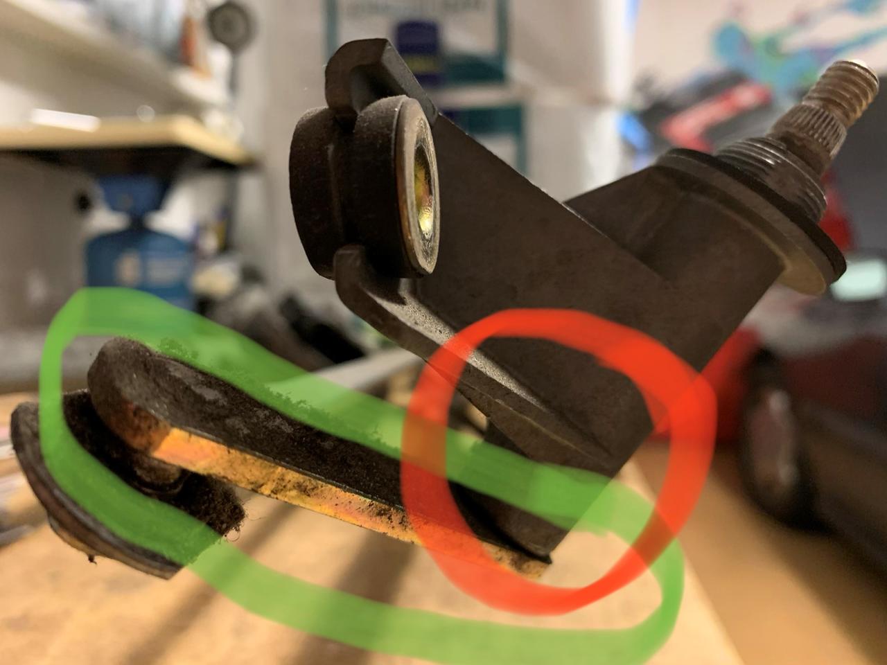

    pues año y medio después de montar el filtro antipolen y el soporte de Astra F, por fin pude montar este fin de semana un mecanismo de limpias para que estos no dieran con el propio filtro. (comentado a principios del post)
    el mecanismo montado procede de un Calibra con filtro antipolen de serie (por cierto el mecanismo no vale para Vectra A
    os pongo las fotos con las diferencias entre el "viejo" y el "nuevo"
Nombre: 1.jpg
Visitas: 1096
Tamaño: 96.9 KB
Nombre: 2.jpg
Visitas: 1135
Tamaño: 96.0 KB
    diferencias principales

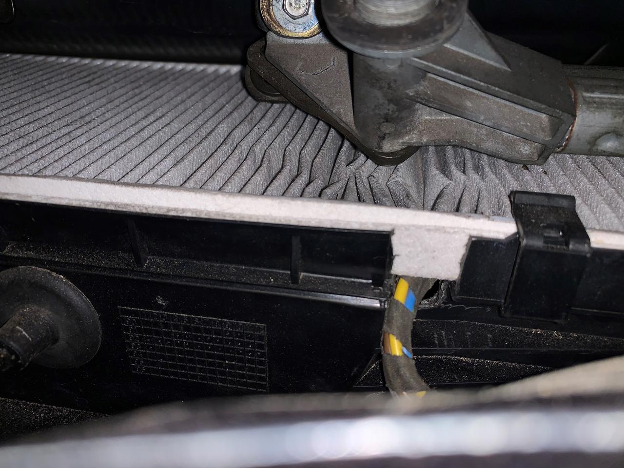

    aquí cuando se montó el filtro
Nombre: 5.jpg
Visitas: 1093
Tamaño: 107.8 KB
    "encastado" en el filtro. aun así ha aguantado perfectamente sin romperse este año y medio
    y aquí ya con el nuevo. No, no toca, aunque en las fotos no se aprecia y, no he cambiado el filtro (apenas llevará 2000km)
    tema solucionado
