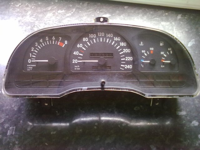

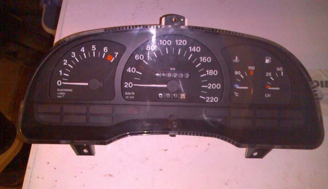

    Haber si queda un poco claro cuadro de c20ne arriba a las 12 en punto 110km/h... cuadro de c20xe arriba a las 12 en punto 120km/h.... revoluciones cuadro de c20ne revoluciones 6000 en el de c20xe en el mismo lugar 7000 rpm, un saludo. Clic en la imagen para ver su versión completa.

    Ya pero que da igual el lugar, cualquier cuenta-rpm te cuenta bien mientras sea de 4 cilindros. Además hay c20xe que llevan cuenta-rpm de 7k, alguna foto ya he visto yo.
    La velocidad ya es otra cosa porque depende de la caja de cambios.
