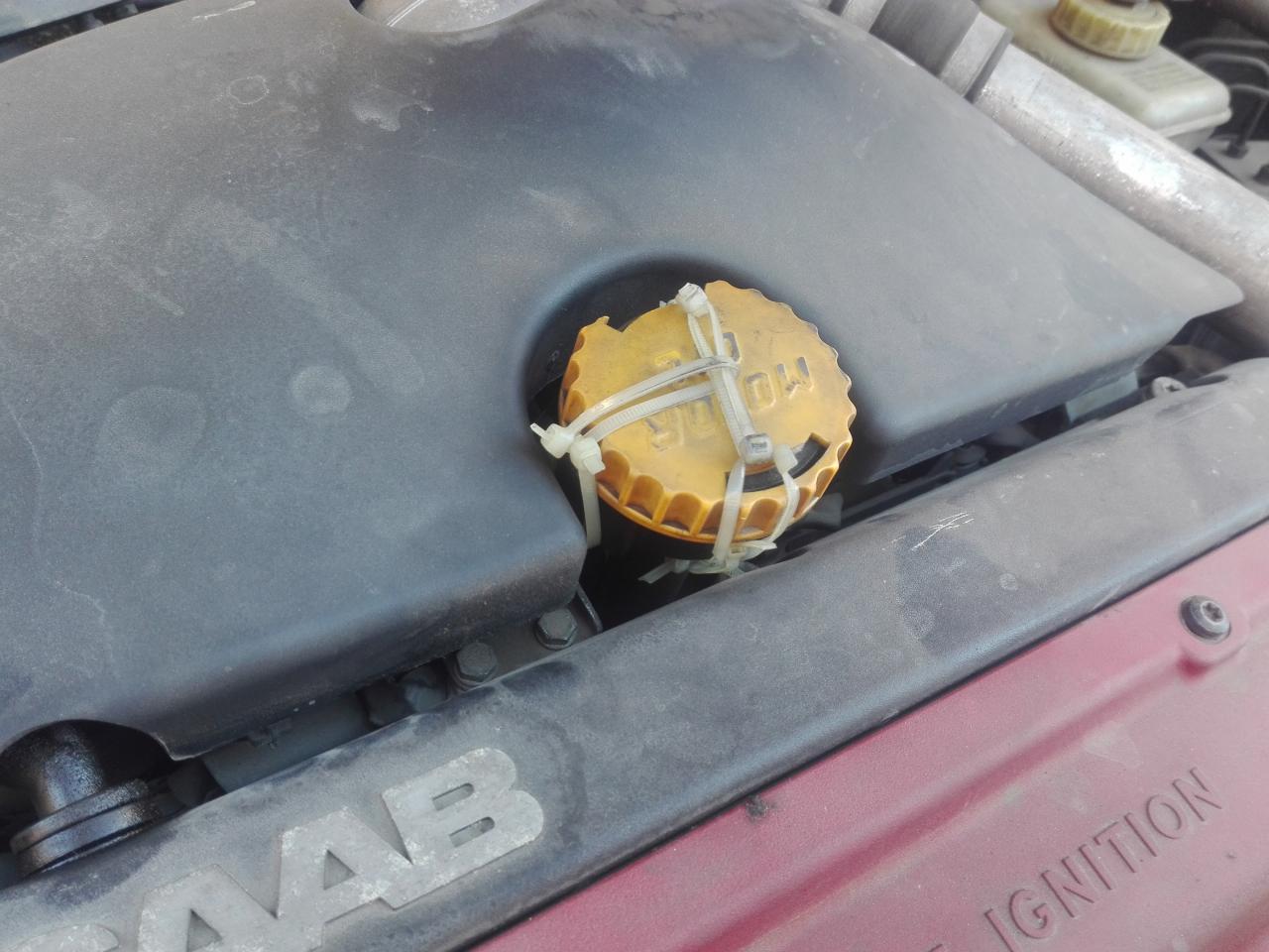

    buenos dias a todo, por culpa de un accidente de trafico he estado ausente este mes, pero estoy otra vez manos a la obra, me salio anteayer una oferta que no pude resistir, saab 93 berlina b204E por 650e en BCN y ayer mismo lo traje, aqui os dejo unas fotillos.

    el coche lo unico que tiene inportante es el tapon del aceite sugeto con esas bridas.. alguien sabe donde se podria conseguir nuevo o de 2a mano
    esta semana que viene le hare cambio de aceite(necesito la referencia del original saab)y una buena limpieza de la chupona.

    Pues si lo mas grave es el tapon dale calor q sera buen aparato.
    Sobre encontrar otro seguramente en cualquier paseo q te des por un desgauce habra miles entre los saab de la quinta
