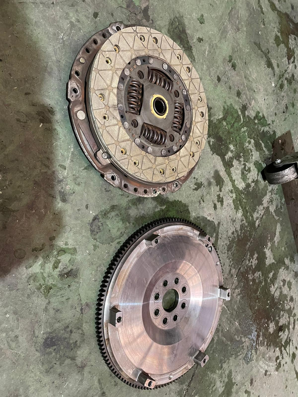

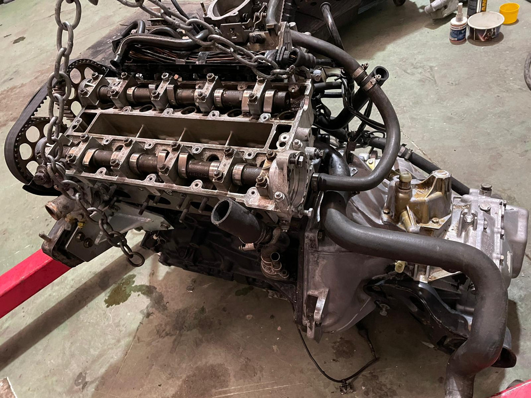

    aquí tenemos el motor ya limpio , con el embrague y la caja de cambios puesta limpita también. Como aún estoy decapando la tapa de balancines, he colocado distribución y tapa de distribución y de balancines las montare con el motor montado, para no retrasarlo.
    El embrague y volante motor he puesto el que llevaba el XE recién puesto, un volante aligerado y un disco original forrado en Kevlar , nose si es útil o no.
    El autoblocante como no hay que abrir la caja, solo hay que quitar el cubo de un lado y la tapa inferior, lo hare con el motor montado por comodidad aunque parezca raro.

    no se si sera util o no pero pintaza la tiene el embrague
    animo con el proyecto

    Ese diseño de kevlar de triangulos es el mismo que me pusieron a mi en su dia cuando forré el mio en un sitio especializado en esos temas aquí en Asturias. Fotos de xe en corsa en el post de cipri o en el mio tiene que haber...
