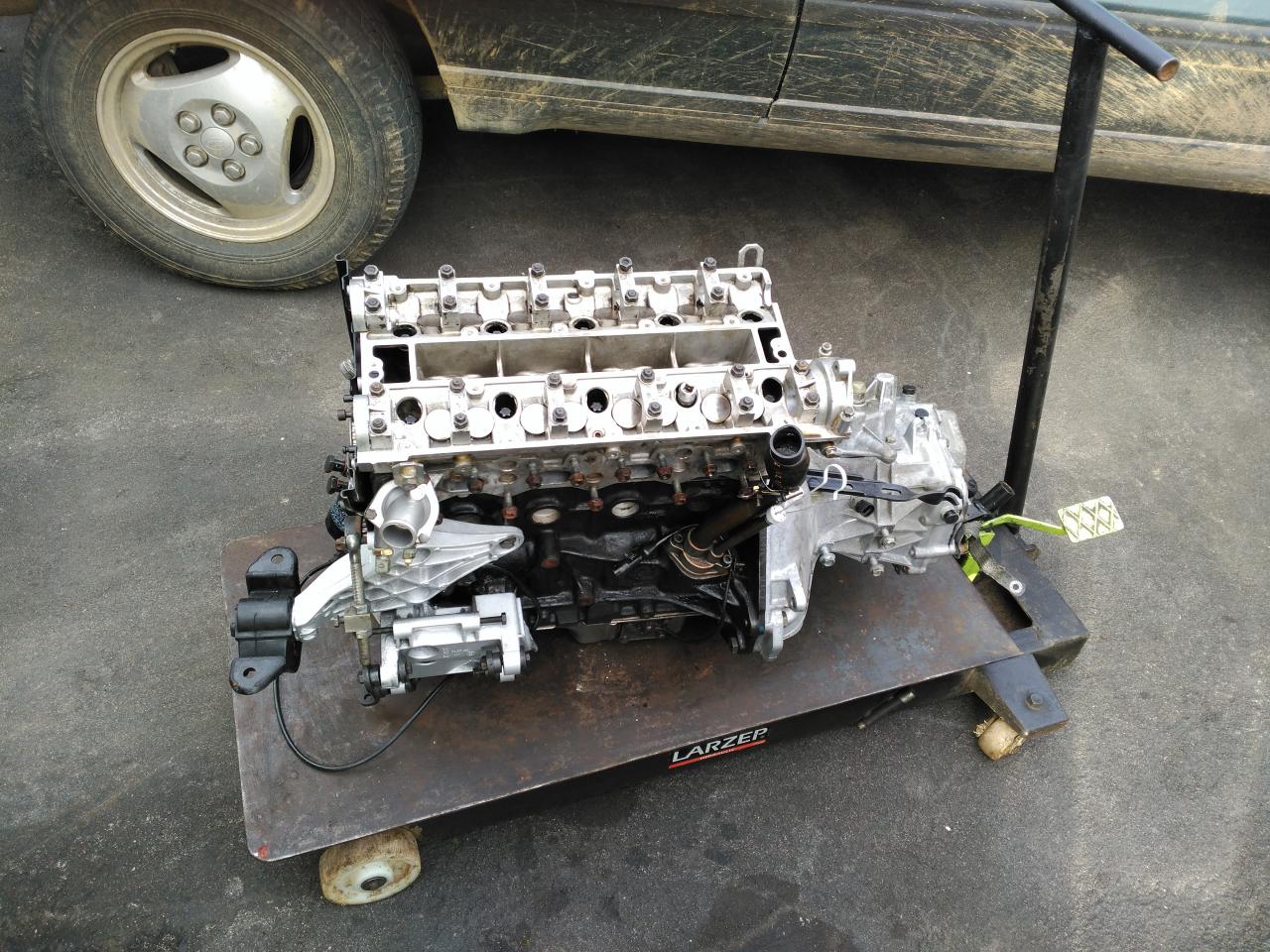

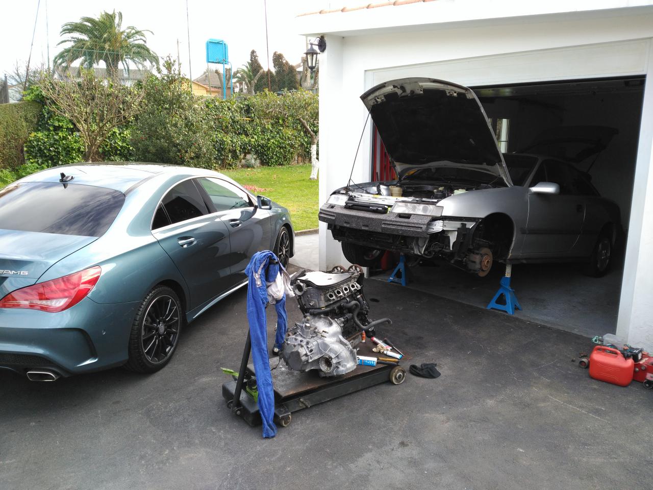

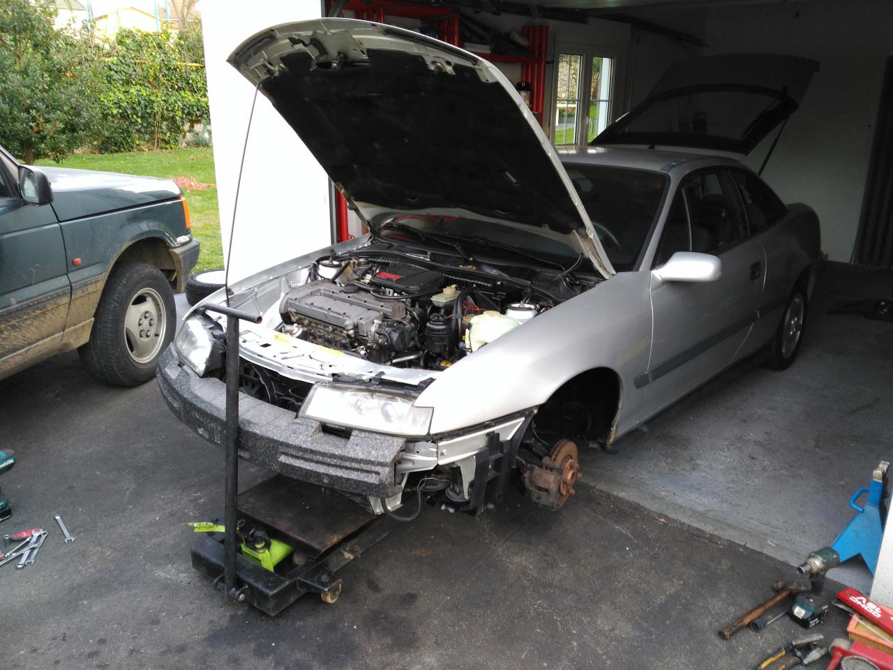

    Os dejo la novedad del finde

    Bueno, arrancar, arrancó. Después de que cargaran los taqués, sonaba muy bien el coche.
    Le hice el autodiagnosis y arrojó los siguientes códigos:
    12
    16
    31
    57
    66
    73
    Sé que el 12 es inicio de sesión y el 31 es por estar parado el coche.
    Los demás no tengo ni pajoreda idea qué son. El coche tiene el relentí inestable, está acelerado sobre unas 1700 vueltas y ya. Esos son sus síntomas.
    Me podéis echar una mano?
