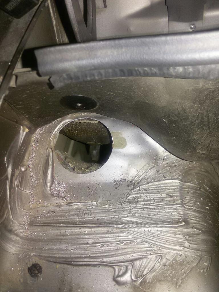

    En cuanto al cableado, hubo que hacer agujero para pasar el cableado de centralita (foto 1) y relé inyección a pies de copiloto, ya que el 1.8 lo trae en el motor.
    Por suerte, el punto a taladrar venía marcado en el coche y no hubo problema en agujerear usando una corona de 54mm
    y ya una vez instalado con su correspondiente goma (foto 2)
