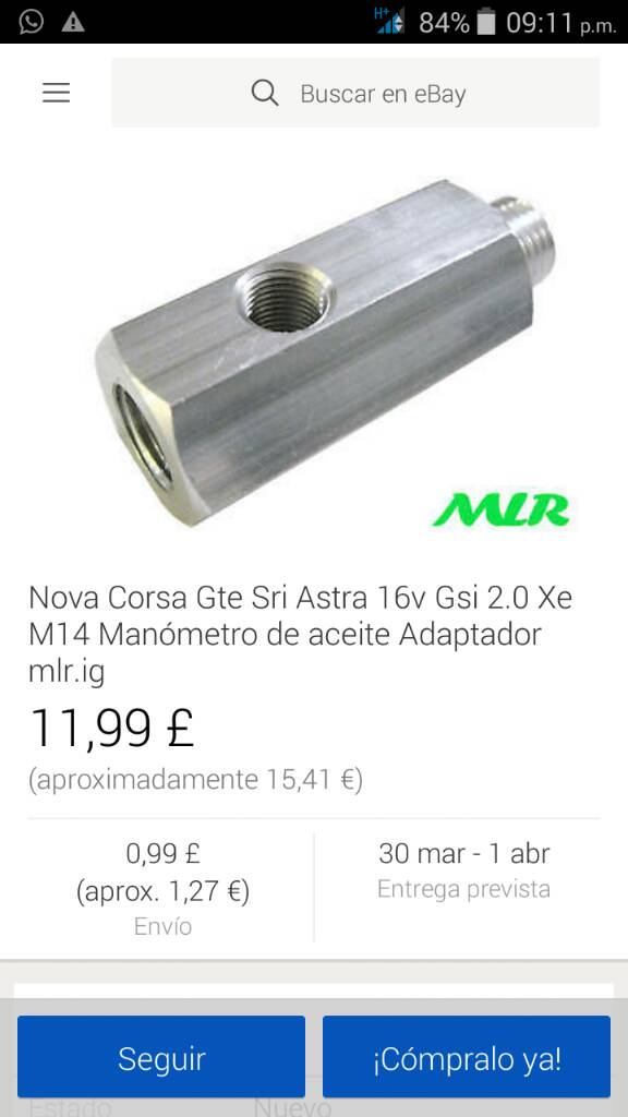

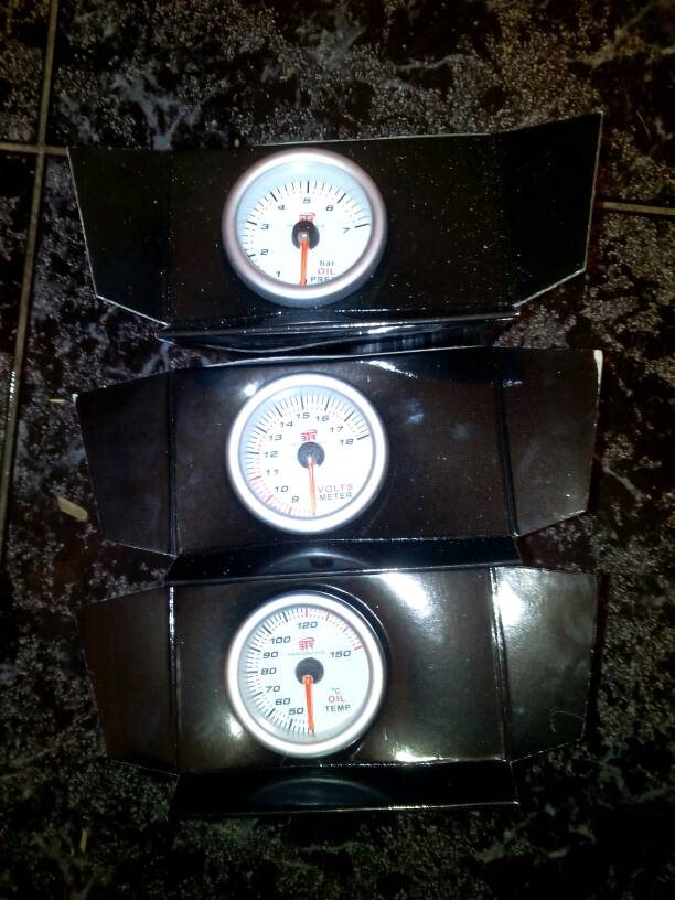

    [QUOTE=neicion gsi;435205]Buenos dias a todos , bueno hace un tiempo compre unos relojes y el soporte para ponerselo al astra

    Reloj voltimetro, temperatura del aceite y presion del aceite
    Ahora bien, al ir a colocarlos me aria falta como unas tes(a ver si encuentro alguna)

    Algo parecido a eso,
    Alguien ha instalado esto en algun astra gsi????
    Por que la verdad estoy perdido, ya que pensaba que era llegar enroscar, pasar los cables y listo.
    Pero las roscas me dejaron en ???????
    Muchas gracias a todos

    ¿Vienen con los sensores?

    Siii traen los sensores, lo que pasa es que el astra tiene el refrigerador de aceite y no puedo acoplarlo directamente, tengo que tener una tes para acoplarlo al que tiene el astra y sacar por la otra boquilla de las tes el sistema pa los relojes
    En el voltimetro no tengo problemas
    Pero creo en lo del aceite meti la pata por no haberlo mirado 1.

    Los bloques anchos tienen una galería cercana a la bellota de presión donde podrás tomar tambien valores. Quizá así te ahorres esas T q comentas.
    Yo llevo ambos relojes e incluso con el turbo q usa una de esas galerías no use ninguna T

    Vale k_v6 en estos dias que no usare el coche y lo levantare a ver que veo por ahi.
    Pero no te pillo con eso de la bellota de presión??
    Mil gracias
  6. #26
    El presostato, o sensor de presión de aceite q da señal al testigo del cuadro
  7. #27

    Ahhhh ya te entiendo, pero creo que no podia porque el que traia los relojes son mas chicos o mas grandes(los sensores)
    Pero ya mirare eso por ahí y contare
