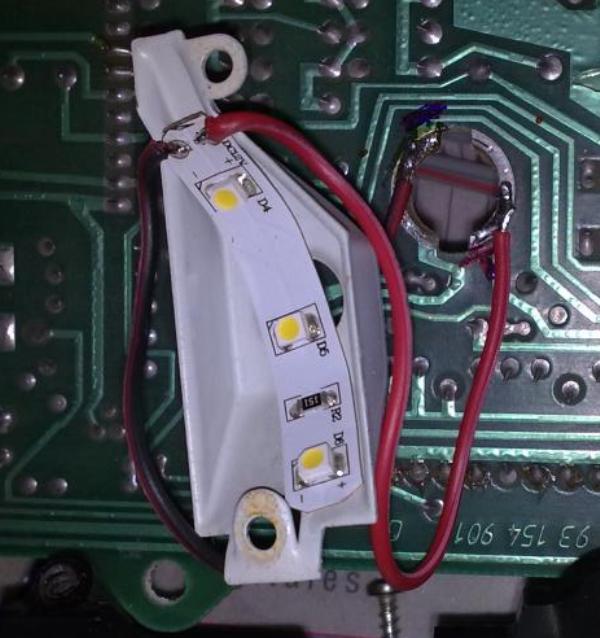

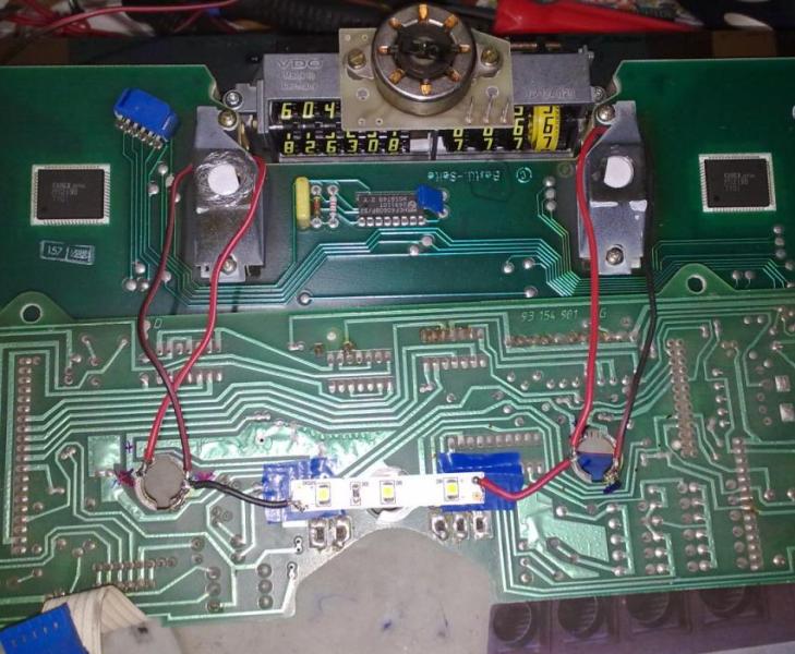

    El problema viene es que en tiendas de electronica venden muchos modelos de led diferentes, lo interesante es saber cual de todos ellos es concretamente. En tiras de esas te puedes encontrar desde led 3528, 5050, 5630, 5730, 2835 y otro largo etc, y aunque todos parezcan iguales no dan la misma luz y lo interesante es viendo que tu cuadro se ve perfecto es identificarlo.
    Perdona por tardar tanto en contestar, no he entrado desde hace días..estos son los leds que puse. La referencia ni idea, sólo se que los pedí blancos.

    Un consejo: la tira que va pegada con cinta azul, en el hueco de la bombilla central del cuadro, la que se ve en la primera foto...tuve que subirla hasta salvar el agujero de la bombilla. Si la ponemos tal como se ve en la foto, por lo menos a mí, me daba directo en los ojos el led a través de los rectángulos del cuentakilómetros.
    De propina lleváis la polaridad de las conexiones en las fotos, xDDD

    Si a alguien se le queda pobre la iluminación puede rematar con una buena limpieza interna del LCD (con mucho cuidado, son piezas MUY delicadas) y si tiene muy negra la pieza blanca que reflacta la luz (la de la 3ª foto) puede pegarle cinta de alumino, que es papel aluminio pero con adhesivo en una de sus caras y seguro que mejora el reflejo de la luz.
    Yo limpié a fondo todo el LCD y se notó muchísimo, ahora se ve claramente el cuentakms (tanto es así que ni necesita la pequeña bombilla central opcional, por eso no se la ponían de serie, pero con los años y la suciedad la necesita xDD) y en general todo el conjunto se ve uniforme y no le da un aspecto de "viejo" como suele pasar. Me falta rematar con la tira de leds y la cinta de aluminio.
    Gracias Manolo por la idea de las tiras de led, una solución fácil y económica con respecto a las bombillas halógenas, que dan más calor y consumen más energía.
